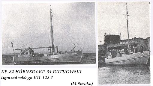

Pozwalam sobie wkleić zdjęcia tych kutrów.
Najpierw KP-32 i KP-34 (HUEBNER i RUTKOWSKI?) według Soroki w wersji "usteckiej". Czy tak wyglądały kutry typu "KU-128"?

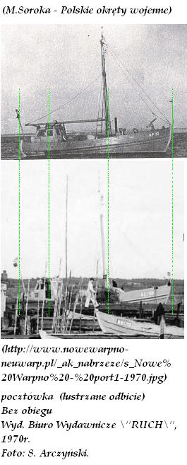

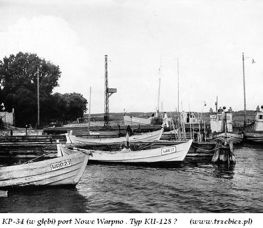

teraz zdjęcie KP-34 w Nowym Warpnie - stoi z tyłu w tle (z http://www.nowewarpno-neuwarp.pl/_ak_nabrzeze_1.html). Wygląda na taki sam typ kutra jak wyżej.

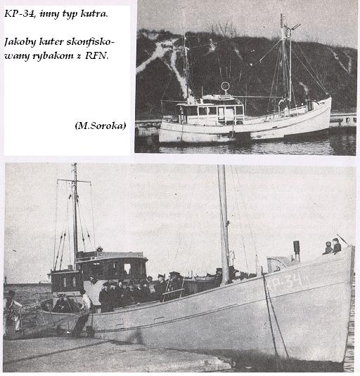

I znów Soroka. Tym razem KP-34 jakoby z kutra skonfiskowanego rybakom z RFN.
Co to za typ? Skonfiskowany niemiecki czy "K-10"? Patrząc na dolne zdjęcie przyjąłem, że od pokładu do ciemnego pasa iluminatorów sterówki jest jakieś 2 metry (żołnierze ledwie sięgają czapkami i to ci wyżsi). Na górnym zdjęciu odłożyłem sobie odpowiednie kreski pionową i poziomą i wyszło mi, że LOA kutra wynosi jakieś 14-15 metrów. Oczywiście w przybliżeniu, bo nie stał dokładnie burtą do obiektywu lecz trochę skośnie. Może nawet ze 16 m miał?
Który KP-34 został przekazany do LOK?

JB, sprowadziłem zdjęcia KP-32 (M.Soroki) i KP-34 z Nowego Warpna do tej samej wielkości. I tu sprostowanie, to zdjęcie portu Nowe Warpno jest ze strony http://www.nowewarpno-neuwarp.pl/_ak_nabrzeze_1.html , a dokładniej jest to plik http://www.nowewarpno-neuwarp.pl/_ak_na ... 1-1970.jpg (wykadrowałem i zrobiłem lustrzane odbicie, żeby oba kutry miały dzioby w tę samą stronę). Wedle opisu była to pocztówka wydana przez "RUCH" w 1970 r. Biorąc pod uwagę ówczesny cykl wydawniczy, zdjęcie mogło być zrobione pod koniec lat 60-tych.
Zielone pionowe linie pokazują, że u obu kutrów punkt posadowienia masztu czy drzwi od sterówki znajdują się proporcjonalnie w takie samej odległości od dzioba czy rufy. Nawet, jeśli typ KU-128 różnił się z wyglądu od KU-10 tylko długością, to raczej nie zachowywał tak dokładnie proporcji podziału pokładu. Moim zdaniem oba kutry pogranicza są tego samego typu. Z tego wynikałoby, że mogły być nawet 3 kutry KP-34 RUTKOWSKI:
1) typu KU-10 (jak napisał JB)
2) typu KU-128 (jak pisał Soroka)
3) ten większy, około 14-16 metrowy z książki Soroki (rzekomo "zdobyczny").
Być może wymieniano je po prostu dlatego, że... się psuły, a "nowy" kuter przejmował znak taktyczny i nazwę "patrona". W materiałach archiwalnych po min.żegl. jest sporo narzekań na jakość wykonania pierwszych powojennych serii kutrów rybackich.

Dziekuję za analizę porównawczą zdjęć KP-32 i KP-34. Ale mój wniosek z tej analizy jest odwrotny niż kolegi Jacka: to były jednostki innego typu.
Po pierwsze są nieznaczne różnice w rozmieszczeniu masztu i sterówki. Po drugie, sterówka jest wyższa na KP-34 o około 20%, co daje - przy założeniu ich równych wysokości - że długość KP-32 jest o około 20% większa (12,83 m/11,04 m = 116%).
Wszystkie typy: KU-128, KU-10 i KU-915 były projektowane przez inżynierów ze stoczni w Ustce, nie jest więc dziwne, że rozłożenie poszczególnych elementów na pokładzie pozostaje w podobnej proporcji (tylko człowieka nie można skalować, stąd sterówka jest proporcjonalnie wyższa na krótszym kutrze).

Ale przy analizie porównawczej zdjęć proszę wziąć pod uwagę następujące czynniki:
1) kutry nie były ustawione całkiem prostopadle burtami do obiektywu aparatu (i każdy pod innym kątem),
2) najprawdopodobniej zdjęcia wykonano różnymi obiektywami (inna ogniskowa, inna "kątność" obiektywu, inne zniekształcenia obrazu),
3) o ile KP-32 był tematem zdjęcia i na nim wyostrzono obiektyw, o tyle KP-34 niejako "załapał się w tle",
4) zdjęcie KP-34 robione było jakby "z góry", co powoduje że widać dolny próg drzwi do sterówki podczas gdy na zdjęciu KP-32 dolny próg tych drzwi zasłania nadburcie.
5) i jeszcze tak można wypisywać...
Pozostaję przy moim zdaniu, że to są 2 kutry tego samego typu, z uwagi na takie same proporcje podziału długości pokładu przez elementy zabudowy (maszt, drzwi od sterówki). A pozorna różnica w wielkości sterówki to wypadkowa tych wyżej wymienionych czynników.
Rozstrzygające byłyby zdjęcia porównawcze innych kutrów proj. KU-128 i KU-10. Może Marek T lub Chemik mają takie w swojej kolekcji?

Uściślając informację o kutrach patrolowych WOP, które nosiły nazwę RUTKOWSKI lub/i KP-34.
1) RUTKOWSKI [wcielony w 1949 roku, ex Koł 1, nazwa nadana w maju 1950 roku - H.Kula];
Identyfikacja kutra jako jednostki typu KU-128 - JB.
2) KP-34 RUTKOWSKI [typ KU-128; wcielony 26 września 1949 r.; ex WSG-47, ex Gdy-156, wycofany 26 maja 1965 r. - S.Mańkowski];
Identyfikacja jako kutra typu KU-10 - JB (90% pewności). Takie oznaczenia tzn: Wsg 47 i Gdy 156 nosił tylko kuter typu KU-10.
3) KP-34 [taki numer ma kuter na zdjęciu w książce M.Soroki];
Moja hipoteza: to były zachodnioniemiecki kuter SK-50 SCHWAN II zatrzymany w 1963 roku (pisze o tym S.Mańkowski).
