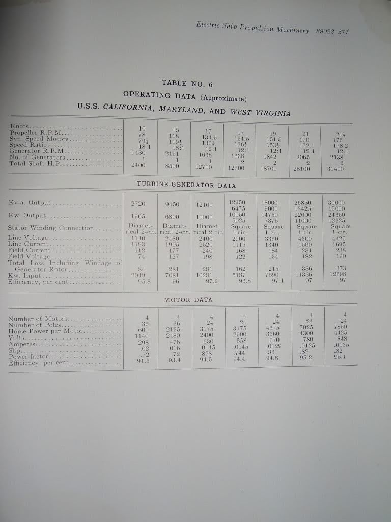

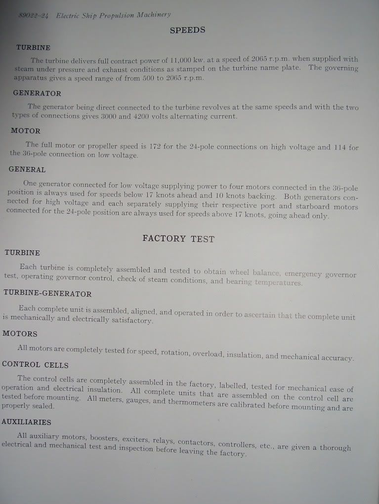

W wątku o czasopiśmie OKRĘTY pojawiła się jak dla mnie "nowa" jednostka hpE. Szkoda, że czasami posty Sławka którego ostatnio sobie cenię, ocierają się o "konfabulację" lub wręcz pychę dawnego Nali :| .
Chociaż mam dosyć dużo doświadczeń z siłowniami okrętowymi, to podobnie jak Peperon nigdy nie spotkałem się z mocami w jednostach hpE :roll: .
Nie przypominam sobie absolutnie żadnej maszyny elektrycznej, na której tabliczce znamionowej widniałyby w/w jednostki. O ile domyślam się intencji ich zastosowania, to dodatkowe podpieranie się w tym wypadku autorytetem prof. Piasecznego budzi mój sprzeciw! Jako argument pozwalam sobie przytoczyć kilka "obrazków" z takiej książeczki ...
Ale może się mylę i ktokolwiek z Szanownego Grona Kolegów ma zdanie odmienne od mojego? Zdanie poparte dowodem lub praktyką? Czy spotkali się Państwo ze okrętowymi mocami elektrycznymi oznaczanymi w jednostach innych niż kW czy KVA?

Ktoś tu ma porządną książkę o siłowni turboelektrycznej pancerników amerykańskich ??? Ja ongi rozgryzałem ten temat na stronie "Siłownia New Mexico - Technikalia" (tłumaczyłem tam między innymi, co to jest ten "slip" czyli poślizg). Jako elektryk z (pierwszego) wykształcenia, bardzo chętnie poczytam sobie coś oryginalnego w tym temacie. Na tych paru fotkach widzę dużo ciekawych szczegółów, zrozumiałych dla zawodowego elektryka.
