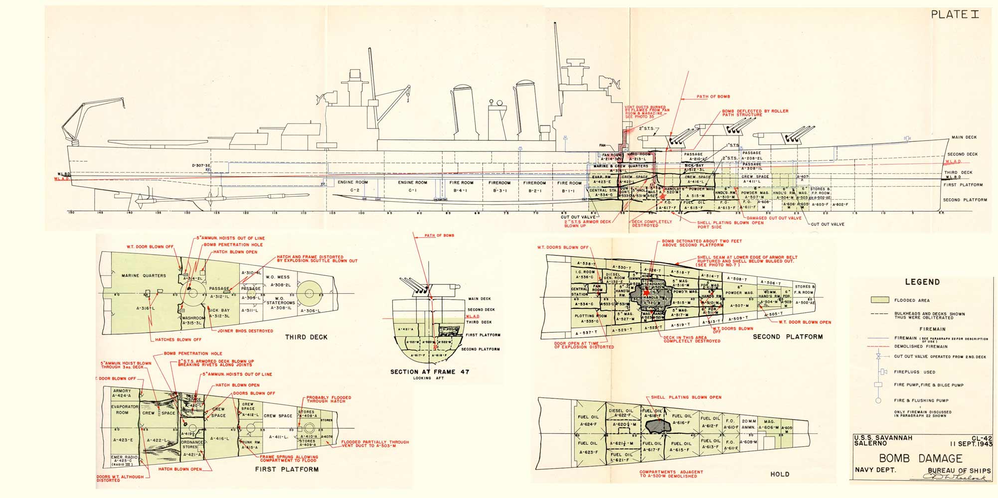

fotki to znam ,ale myslalem raczej o fotkach ze zniszczen w srodku ,remontu ,tudziez przedstawienia na planie ktore pomieszczenia zostaly zniszczone i czemu zginelo tyle ludzi .na filmie widac otwor wybity w dachu wiezy

po wpisaniu tytułu tematu w google, wyskakuje np takie cos
Oficjalny raport, opisujący uszkodzenia liczy 26 stron.
http://www.ibiblio.org/hyperwar/USN/rep ... 201943.pdf
http://imageshack.us/f/136/cl42savannahbombdamage.jpg/
