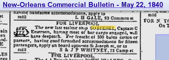

W amerykańskich gazetach spotyka się informację o statku SOBIESKI, który pływał między USA i Europą w latach 40tych XIX wieku.
Czy coś więcej o nim wiadomo?
Dlaczego nosił taka nazwę?

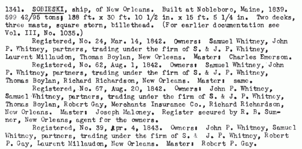

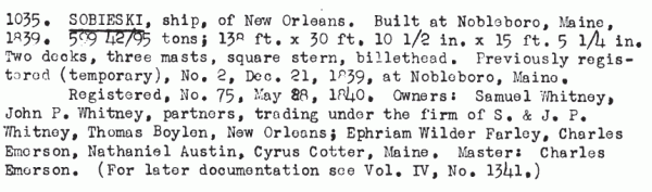

Ship Registers of New Orleans, Louisiana, t. 3 (1831-1840) i 4 (1841-1850):
Był też austriacki bark o tej nazwie, zbudowany w 1852 w Rijece.

Dzięki - już wiemy więcej.
