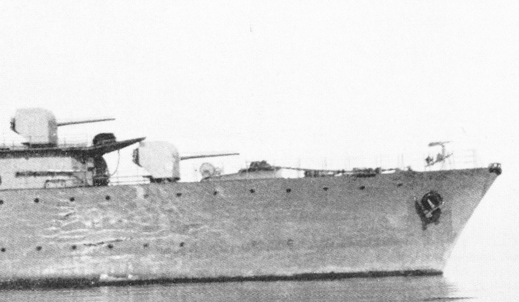

Re: Maximy na WICHRACH
Na dziobie były montowane 2 stojaki do k-mów tak jak napisał MT.Zdjęcie górne na str 101 w EOW 28. Na str 98 na zdjęciu Wichra z profilu widać zamontowany przynajmniej jeden. Również na spardeku rufowym były przewidziane, bo widać jeden z nich na zdjęciu podczas schodzącego z Wichra Piłsudskiego . Str 49, lewe górne zdjęcie. Chyba też przewidywano ich montaż na samej rufie, bo przynajmniej na Burzy był taki zamontowany na początku wojny.
Ponieważ ten k-m zamontowany na Burzy nie wygląda na Maxima, ( EOW 25 zdjęcie dolne na str 9) a raczej na ,,szczeniaka"wz 37 kal 7,9mm, to jest prawdopodobieństwo, że i na Wichsze w 39 r, też takie zamontowano.
To jest właśnie dosyć ciekawa sprawa. O ile zarówno Grom jak i Błyskawica były wyposażone w Maximy w 39r, to wygląda na to , że Wichra i Burzę w tym czasie wyposażono we wspomniane polskie k-my. Wcześniej były na Wichrze też Maximy- tak by wynikało ze zdjęć z Piłsudskim. Wygląda na to, że w 1939 zamieniono je na ,,szczeniaki", albo coś bardzo podobnego wizualnie. Przy takim zmniejszeniu, i rozdzielczości zdjęcia trudno to ocenić jednoznacznie. O ile z ,,papierów '' Błyskawicy jak i ze zdjęć, wynikało by, że faktycznie miała na wyposażeniu 4 Maximy, to nic nie wiem o Wichrach. Jest to moje domniemanie na podstawie wspomnianych zdjęć.

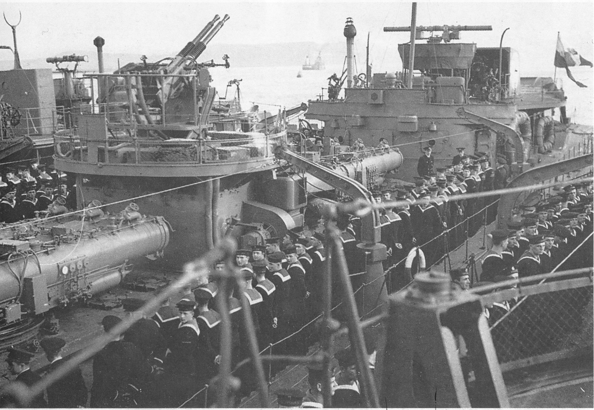

Przeca to nie BURZA!Andrzej Ciszewski pisze:Ponieważ ten k-m zamontowany na Burzy nie wygląda na Maxima, ( EOW 25 zdjęcie dolne na str 9) a raczej na ,,szczeniaka"wz 37 kal 7,9mm, to jest prawdopodobieństwo, że i na Wichsze w 39 r, też takie zamontowano.
- Posty: 507
Po prawej kawałek pokładu Błyskawicy, dalej śródokręcie Groma, a w tle spardek rufowy BURZY. Przeca to takie oczywiste, że poniżej końca luf Boforsów 40 Groma jest wspomniany k-m, i należy właśnie do BURZY.
Nie byłbym taki pewny tego czy ten km na Burzy to nie Maxim. Światło padające na rurę mogło po prostu "ukryć" górną powierzchnię rury i wygląda to jakby była zwykła lufa.
Jeśli można.
To zdjęcie zrobione w Wlk. Brytanii.
Pytanie do tematu: A czy to przypadkiem nie jest Lewis 7,7 mm ?
Tak, to zdjęcie jest z inspekcji Sikorskiego na naszych okrętach w Anglii. Patrząc na kolejność w jakiej stoją, to wykonano go w listopadzie 39r. W tym czasie, na Błyskawicy montowano jeszcze sporadycznie przynajmniej do połowy 1940r Maximy. Więc pewnie wtedy (tzn w 39r) nie myślano jeszcze o zamianie Maximów na Levisy w naszej flocie. Dlatego przyjąłem, że ten k-m widoczny na zdjęciu pochodzi jeszcze z ,,oryginalnego" polskiego wyposażenia. Zresztą i na Levisa, też nie za bardzo wygląda Zasugerowałem ,,szczeniaka' bo najbardziej zbliżony wyglądem do tego na zdjęciu. Inna sprawa, czy w ogóle były na wyposażeniu w Mar Woj.
Moim zdaniem jest to Maxim. Lewisy miały kolbę zaś tutaj widzimy wyraźnie tylko uchwyty przy dźwigni spustowej.
Nie widać wyraźnie cylindrycznego zbiornika z lufą (między czerwonymi liniami) a to dlatego, że światło padające na km rozmazuje przy tej ostrości zdjęcia owy zbiornik na jasnym tle. Widzę jednak różnice w jasności zbiornika i tła oraz to, że górna część zbiornika km-u jest identycznie oświetlona co rury wyrzutni torped (oznaczyłem niebieskimi liniami).
- Posty: 507
No to żeby uzupełnić o jedno z wcześniejszych zdjęć o których pisałem: ORP Wicher , pewnie w okresie mobilizacji 39r. Jeżeli by przyjąć interpretacje Wchra (nie ORP) to mamy tu Maxima. To jest chyba jednak najbardziej racjonalne wyjaśnienie tych k-emów
