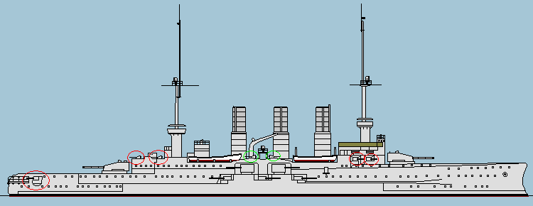

Mam mały problem z artylerią krążownika pancernego Prinz Adalbert. Na rysunku który załączyłem, zaznaczyłem na czerwono domniemane stanowiska dział 88 mm i na zielono - karabinów maszynowych. Kłopot jest z działami 88 mm, których było 12 - a ja znajduję tylko 10. Może ktoś ma pomysł gdzie ta brakująca para miała by się znajdować? A może jednak było ich 10 a nie 12? Chyba że były na marsach - na zdjęciu wygląda że jest tam coś co może być działem, ale z drugiej strony - żaden znany mi rysunek tam ich nie pokazuje..

Z tego wynika, że wszystkie 88-tki były na nadbudówkach, po cztery w ich części przedniej, środkowej i tylnej. Stąd pytanie - co tam było w kazamacie na rufie, przy galeryjce?
