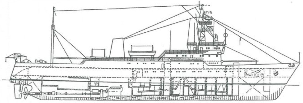

Poszukuję wszelkich materiałów na temat tego typu trawlerów .Najlepiej jak by to były zdjęcia , planiki .Ewentualnie jak by ktoś podał namiary gdzie je można zdobyć

Trochę tych jednostek powstało. NA pewno jest coś w PRSie. Oni byli klasyfikatorem tych jednostek. Ostatecznie można zajrzeć do Stoczni Północnej w Gdańsku.

http://www.morze-morze.eu/statki/B-418.html

Jestem w trakcie kompletowania listy typu B-418 (24 jednostki)
- Posty: 3270
- Lokalizacja: Gdynia
Re: Trawler typu B-418
NAZWA /// NUMER BURTOWY / RYBACKI /// TYP CTO /// WERSJA /// NB /// STOCZNIA /// ROZPOCZ /// STEPKA /// WODOWANY /// PRZEKAZANY
KALMAR /// ŚWI 205 /// B418 /// I /// 001 /// Stocznia im. Komuny Paryskiej (N8) /// 28.11.1969 /// /// 11.08.1970 (pochylnia) /// 31.01.1971
HUMBAK /// ŚWI 206 /// B418 /// I /// 002 /// Stocznia im. Komuny Paryskiej (N8) /// 20.05.1970 /// /// 30.12.1970 (pochylnia) /// 30.04.1971
MORS /// ŚWI 207 /// B418 /// I /// 003 /// Stocznia im. Komuny Paryskiej (N8) /// 7.06.1970 /// /// 27.02.1971 (pochylnia) /// 30.06.1971
GARNELA /// ŚWI 208 /// B418 /// I /// 004 /// Stocznia im. Komuny Paryskiej (N8) /// 23.01.1971 /// /// 23.06.1971 (pochylnia) /// 10.11.1971
WALEŃ /// ŚWI 209 /// B418 /// II /// 005 /// Stocznia im. Komuny Paryskiej (N8) /// 11.03.1972 /// /// 23.09.1972 (pochylnia) /// 28.02.1973
GRINWAL /// ŚWI 210 /// B418 /// II /// 006 /// Stocznia im. Komuny Paryskiej (N8) /// 8.06.1972 /// /// 9.12.1972 (pochylnia) /// 22.05.1973
DELFIN /// SZN 103 /// B418/III /// /// 001 /// Stocznia Północna (N7) /// /// 11.12.1974 /// 29.03.1975 /// 31.10.1975
REKIN /// SZN 94 /// B418/III /// /// 002 /// Stocznia Północna (N7) /// /// 16.07.1975 /// 30.11.1975 /// 31.03.1976
BONITO /// SZN 104 /// B418/III /// /// 003 /// Stocznia Północna (N7) /// /// 3.01.1976 /// 23.03.1976 /// 31.07.1976
AWIOR /// SZN 105 /// B418/III /// /// 004 /// Stocznia Północna (N7) /// /// 29.06.1976 /// 24.09.1976 /// 19.02.1977
HAJDUK /// SZN 106 /// B418/III /// /// 005 /// Stocznia Północna (N7) /// /// 21.10.1976 /// 21.12.1976 /// 30.04.1977
BOGAR /// SZN 107 /// B418/III /// /// 006 /// Stocznia Północna (N7) /// /// 21.10.1976 /// 8.02.1977 /// 18.06.1977
PARMA /// SZN 108 /// B418/III /// /// 007 /// Stocznia Północna (N7) /// /// 24.11.1976 /// 9.03.1977 /// 26.07.1977
AMAREL /// SZN 109 /// B418/III /// /// 008 /// Stocznia Północna (N7) /// 21.04.1977 /// 05.06.1977 /// 19.07.1977 /// 30.11.1977
AFALA /// /// B418 /// II /// 007 /// Stocznia im. Komuny Paryskiej (N8) /// 29.06.1973 /// /// 15.01.1974 (pochylnia) /// 29.06.1974
AURELIA /// /// B418 /// II /// 008 /// Stocznia im. Komuny Paryskiej (N8) /// 31.07.1973 /// /// 13.02.1974 (pochylnia) /// 31.08.1974
ALFEUS /// /// B418 /// II /// 009 /// Stocznia im. Komuny Paryskiej (N8) /// 30.08.1973 /// /// 13.03.1974 (pochylnia) /// 10.10.1974
AKTINIA /// /// B418 /// II /// 010 /// Stocznia im. Komuny Paryskiej (N8) /// 3.10.1973 /// /// 10.04.1974 (pochylnia) /// 30.11.1974
ARGONAVT /// /// B418 /// II /// 011 /// Stocznia im. Komuny Paryskiej (N8) /// 24.10.1973 /// /// 10.05.1974 (pochylnia) /// 31.12.1974
OFELIA /// /// B418 /// II /// 012 /// Stocznia im. Komuny Paryskiej (N8) /// 10.12.1973 /// /// 11.06.1974 (pochylnia) /// 27.03.1975
SAGITA /// /// B418 /// II /// 013 /// Stocznia im. Komuny Paryskiej (N8) /// 19.03.1974 /// /// 27.09.1974 (pochylnia) /// 8.05.1975
KAPRELA /// /// B418 /// II /// 014 /// Stocznia im. Komuny Paryskiej (N8) /// 13.05.1974 /// /// 3.12.1974 (pochylnia) /// 30.06.1975
ROTALIA /// /// B418 /// II /// 015 /// Stocznia im. Komuny Paryskiej (N8) /// 23.07.1974 /// /// 16.01.1975 (pochylnia) /// 30.09.1975
FIZALIA /// /// B418 /// II /// 016 /// Stocznia im. Komuny Paryskiej (N8) /// 4.09.1974 /// /// 28.02.1975 (pochylnia) /// 30.08.1975
"B-418/20 kadłub" /// /// B418 /// /// 020 /// Stocznia im. Komuny Paryskiej (N8) /// /// /// 1986 (SDII) /// 1986

Trawlery przetwónie typu B-418
1) Kalmar Świ-205, nr budowy B-418/1
St. im. Komuny Paryskiej, Gdynia, nr budowy B-418/1, rozp. 28.XI.1969, wod. 11.VIII.1970, przek. 31.I.1971
PRS 44160 --> od 1975: PRS 440160; IMO 7034270
charakterystyka w I.1972: 2488BRT, 1066NRT, 1718ton; 88.72(całk.)/85.38(rej.)×15.03×?m; 1 sil. 4-suw., 12-cyl. Cegielski B3012 SS, nr sil. 22, rok produkcji silnika 1970, 2700KM;14.5w
charakterystyka w I.1974: 2498BRT, 1066NRT, 1718ton; 88.72(całk.)/85.38(rej.)×15.03×5.40m; 1 sil. 4-suw., 12-cyl. Cegielski B3012 SS, nr sil. 22, rok produkcji silnika 1970, 2700KM;14.5w
31.I.1971: Kalmar Świ-205 (Przedsiębiorstwo Połowów Dalekomorskich i Usług Rybackich „Odra”; Świnoujście) sygn. wyw. SQAJ; bandera: Polska
15.V.1975: 10 Mm od Monterey w Kalifornii, aresztowany przez patrolowiec amerykańskiego Coast Guardu „Modoc”, za poławianie wewnątrz 12-milowego pasa amerykańskiego pasa wód terytorialnych; skierowany pod eskortą do San Francisco
1993: złomowany w Szanghaju
2) Humbak Świ-206, nr budowy B-418/2
St. im. Komuny Paryskiej, Gdynia, nr budowy B-418/2, rozp. 20.V.1970, wod. 30.XII.1970, przek. 30.IV.1971
PRS 44171 --> od 1975: PRS 440171; IMO 7044263
charakterystyka w I.1972: 2501BRT, 1067NRT, 1652ton; 88.75(całk.)/85.40(rej.)×15.03×5.40m; 1 sil. 4-suw., 12-cyl. Cegielski B3012 SS, nr sil. 24, rok produkcji silnika 1970, 2700KM;14.5w
charakterystyka w 1995: 1725GT
30.IV.1971: Humbak Świ-206 (Przedsiębiorstwo Połowów Dalekomorskich i Usług Rybackich „Odra”; Świnoujście) sygn. wyw. SQBA; bandera: Polska
3.III.1975: wszedł na mieliznę w porcie Nowy Jork, ściągnięty przez holowniki „Teresa Moran i „Eugenia Moran”
I.kw.1991: Humbak (Arpolco SA; Puerto Madryn) sygn. wyw. LQCO; bandera: Argentyna
1996: Humbak (Harengus SA; Puerto Madryn) sygn. wyw. LQCO; bandera: Argentyna
VI.1997: Humbak (Alianpesca SA; Puerto Madryn) sygn. wyw. LQCO; bandera: Argentyna
2000: w wyniku pożaru uznany za stracony. Wrak umieszczono na wrakowisku w Puerto Madryn.
2007: wrak pocięty na złom przez firmę Suministros Siderúrgicos Quilmas SA
3) Mors Świ-207, nr budowy B-418/3
St. im. Komuny Paryskiej, Gdynia, nr budowy B-418/3, rozp. 7.VI.1970, wod. 27.II.1971, przek. 30.VI.1971
PRS 44172 --> od 1975: PRS 440172; IMO 7102455
charakterystyka w I.1972: 2501BRT, 1067NRT, 1724ton; 88.75(całk.)/85.40(rej.)×15.05×5.40m; 1 sil. 4-suw., 12-cyl. Cegielski B3012 SS, nr sil. 26, rok produkcji silnika 1970, 2700KM; 14.5w
charakterystyka w I.1995: 2876GT, 862NT, 1724ton; 88.75(całk.)/83.23(rej.)×15.00×5.40m; 1 sil. 4-suw., 12-cyl. Cegielski B3012 SS, 1987kW (2700KM); 14.5w
30.VI.1971: Mors Świ-207 (Przedsiębiorstwo Połowów Dalekomorskich i Usług Rybackich „Odra”; Świnoujście) sygn. wyw. SQBC; bandera: Polska
14.II.1990: na redzie portu Dutch Harbor, silny wiatr zepchnął statek (z niesprawnym silnikiem) na piaszczysta mieliznę, ściągnięty przez holowniki „Sea Hawk” i „Drew Foss”
II.poł.1995: złomowany
4) Garnela Świ-208, nr budowy B-418/4
St. im. Komuny Paryskiej, Gdynia, nr budowy B-418/4, rozp. 23.I.1971, wod. 23.VI.1971, przek. 10.XI.1971
PRS 44173 --> od 1975: PRS 440173; IMO 7125134
charakterystyka w I.1972: 2501BRT, 1066NRT, 1724ton; 88.74(całk.)/85.40(rej.)×15.03×5.40m; 1 sil. 4-suw., 12-cyl. Cegielski B3012 SS, nr sil. 27, rok produkcji silnika 1970, 2700KM; 14.5w
10.XI.1971: Garnela Świ-208 (Przedsiębiorstwo Połowów Dalekomorskich i Usług Rybackich „Odra”; Świnoujście) sygn. wyw. SQBB; bandera: Polska
19.X.1986: pożar w siłowni, remont przeprowadzono w Montevideo
III.kw.1994: skreślony z Rejestru PRS, sprzedany?
1999(?): złomowany w Puerto Belgrano przez firmę Desguace SA
5) Waleń Świ-209, nr budowy B-418/5
St. im. Komuny Paryskiej, Gdynia, nr budowy B-418/5, rozp. 11.III.1972, wod. 23.IX.1972, przek. 28.II.1973
PRS 44178 --> od 1975: PRS 440178; IMO 7303372
charakterystyka w I.1974: 2476BRT, 1030NRT, 1690ton; 88.95(całk.)/85.46(rej.)×15.03×5.40m; 1 sil. 4-suw., 12-cyl. Cegielski B3012 SS, nr sil. 41, rok produkcji silnika 1972, 2700KM; 14.5w
charakterystyka w I.1995: 2865GT, 859NT, 1690ton; 88.95(całk.)/83.24(rej.)×15.00×5.40m; 1 sil. 4-suw., 12-cyl. Cegielski B3012 SS, 1987kW (2700KM); 14.5w
28.II.1973: Waleń Świ-209 (Przedsiębiorstwo Połowów Dalekomorskich i Usług Rybackich „Odra”; Świnoujście) sygn. wyw. SQDI; bandera: Polska
12.X.1994: poważnie uszkodzony przez huragan w porcie Ulsan
I.1995: przybył do indyjskiej stoczni złomowej w Mumbaj
6) Grinwal Świ-210, nr budowy B-418/6
St. im. Komuny Paryskiej, Gdynia, nr budowy B-418/6, rozp. 8.VI.1972, wod. 9.XII.1972, przek. 22.V.1973
PRS 44200 --> od 1975: PRS 440200; IMO 7303360
charakterystyka w I.1974: 2476BRT, 1030NRT, 1690ton; 88.96(całk.)/85.58(rej.)×15.03×5.40m; 1 sil. 4-suw., 12-cyl. Cegielski B3012 SS, nr sil. 43, rok produkcji silnika 1973, 2700KM; 14.9w
charakterystyka w I.1995: 2868GT, 860NT, 1690ton; 88.96(całk.)/83.22(rej.)×15.00×5.40m; 1 sil. 4-suw., 12-cyl. Cegielski B3012 SS, 1987kW (2700KM); 14.9w
22.V.1973: Grinwal Świ-210 (Przedsiębiorstwo Połowów Dalekomorskich i Usług Rybackich „Odra”; Świnoujście) sygn. wyw. SQBZ; bandera: Polska
5.VI.1998: skreślony z Rejestru PRS
25.V.1999: przybył do hiszpańskiej stoczni złomowej w Vigo
7) Afala (Афала), nr budowy B-418/II/7
St. im. Komuny Paryskiej, Gdynia, nr budowy B-418/II/7, rozp. 29.VI.1973, wod. 15.I.1974, przek. 29.VI.1974
PRS 10365 --> od 1975: PRS 100365; BRS 21010; IMO 7384364
charakterystyka w I.1975: 2468BRT, 1034NRT, 1685ton; 88.94(całk.)/85.60(rej.)×15.03×5.40m; 1 sil. 4-suw., 6-cyl. Zgoda-Sulzer 6ZL40/48, nr sil. 10066, rok produkcji silnika 1973, 3600KM; 15.6w
29.VI.1974: Afala (Афала) (Okeansky Ribolov; Burgas) sygn. wyw. LZSJ; bandera: Bułgaria
2007: w służbie
8 ) Aurelia (Аурелия), nr budowy B-418/II/8
St. im. Komuny Paryskiej, Gdynia, nr budowy B-418/II/8, rozp. 31.VII.1973, wod. 13.II.1974, przek. 31.VIII.1974
PRS 10379 --> od 1975: PRS 100379; BRS 21042; IMO 7384376
charakterystyka w I.1975: 2468BRT, 1034NRT, 1685ton; 88.88(całk.)/85.49(rej.)×15.02×5.40m; 1 sil. 4-suw., 6-cyl. Zgoda-Sulzer 6ZL40/48, nr sil. 10108, rok produkcji silnika 1973, 3600KM; 15.2w
31.VIII.1974: Aurelia (Аурелия) (Okeansky Ribolov; Burgas) sygn. wyw. LZSK; bandera: Bułgaria
23.VIII.1979: poważnie uszkodzony przez pożar w porcie Lizbona
1980: złomowany w Burgas
9) Alfeus (Алфеус), nr budowy B-418/II/9
St. im. Komuny Paryskiej, Gdynia, nr budowy B-418/II/9, rozp. 30.VIII.1973, wod. 13.III.1974, przek. 10.X.1974
PRS 10418 --> od 1975: PRS 100418; BRS 21044; IMO 7384388
charakterystyka w I.1975: 2467BRT, 1033NRT, 1685ton; 88.86(całk.)/85.48(rej.)×15.03×5.40m; 1 sil. 4-suw., 6-cyl. Zgoda-Sulzer 6ZL40/48, nr sil. 10114, rok produkcji silnika 1973, 3600KM; 15.2w
10.X.1974: Alfeus (Алфеус) (Okeansky Ribolov; Burgas) sygn. wyw. LZSL; bandera: Bułgaria
V.1995: L’Intrepide
I.1998: Venera (????; Kingstown)sygn. wyw. J8V16; bandera: Saint Vincent i Grenadyny
5.IX.2000: przybył do indyjskiej stoczni złomowej w Alang
10) Aktinia (Актиния), nr budowy B-418/II/10
