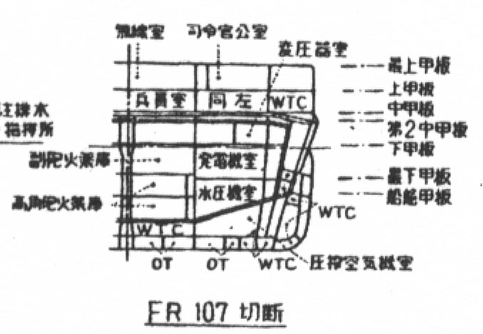

Jak zwykle, na pierwszy rzut oka wszystko wydaje się jasne..., ale jak człowiek bliżej się przyjrzy rysunkom, to nieścisłości jest cała masa.

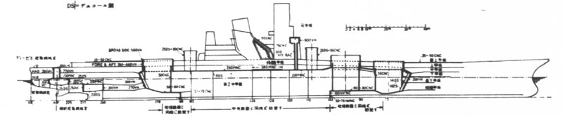

Chociażby przekrój na wręgu 107 (dziobowa wieża 155mm). Istnieją przekroje dla Yamato (m.in. Skulski), gdzie pancerne skosy dna sięgały aż do pancerza burtowego. Jednak jak przyjrzymy się temu samemu przekrojowi na Musashi (jeżeli jest to przekrój Musashi - na rysunku poniżej) oraz przekrojowi Shinano, to okazuje się , ze przekrój na tej wrędze wygląda zupełnie inaczej. Jeszcze lepiej jest to widoczne np. na przekroju podłużnym Yamato/Shinano) u Garzkego. Czy są to autentyczne różnice w opancerzeniu tych jednostek, czy po prostu wyobraźnia rysującego :D ;) ?
BTW Rozumiem, ze mogli ten pancerz dna (pod planowaną poczatkowo wieżą 155mm) zdemontować na Shinano (ale i to wątpliwe), ale na Musashi?
wręg 107
wręg 107...
Jeszcze przekrój podłużny bez pancerza dennego pod wieżą 155mm.
Trzy powyższe rysunki z książki "Battleship Musashi" Yoshimury
