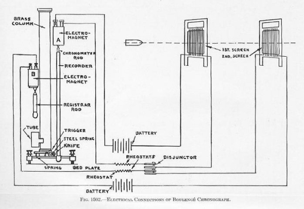

Wracając do tematu, dla początków XX w. najbardziej pasowałby chyba chronograf Le Boulenge
http://pl.wikipedia.org/wiki/Czasomierz_balistyczny
Le Boulenge2.jpg (177.92 KiB) Przejrzano 15802 razy
Le Boulenge.jpg (117.36 KiB) Przejrzano 15802 razy

Może za mało sprecyzowałem temat? Nie chodziło mi o to jak zmierzyć, tylko jak faktycznie radzono sobie z tym problemem, jakie stosowano urządzenia i metody?

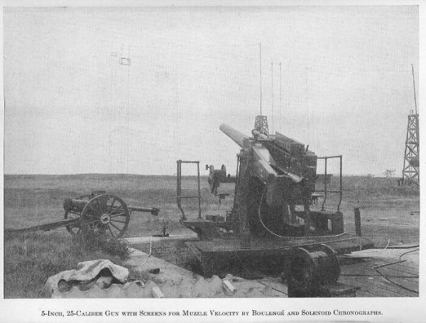

Rysunek dwóch bramek , przez który przechodzi pocisk jest bardzo obrazowy, ale czy można tak bezkarnie ustawiać cokolwiek przed wylotem lufy takiej 15 calówki?
Re: Prędkość początkowa pocisków dział.
clavdivs pisze: Rysunek dwóch bramek , przez który przechodzi pocisk jest bardzo obrazowy, ale czy można tak bezkarnie ustawiać cokolwiek przed wylotem lufy takiej 15 calówki?
Nad rysunkiem jest przecież zdjęcie?
