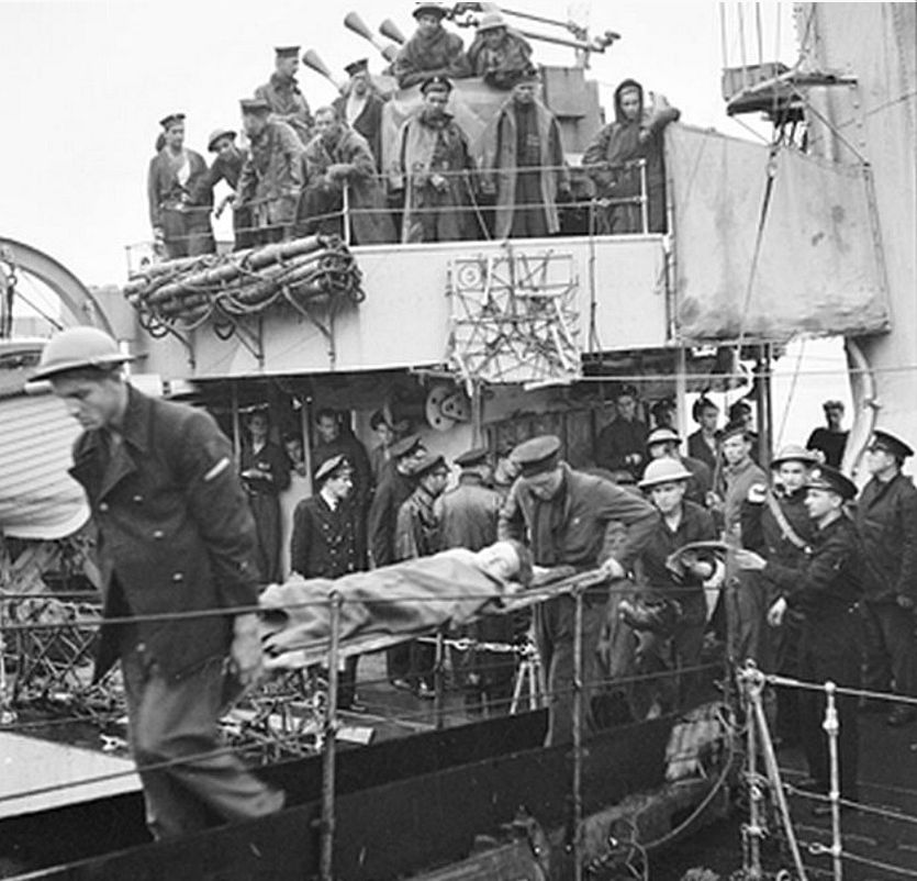

Kolejne pytanie mam o Ślązaka.
http://stefanbatoryoceanliner.weebly.co ... inski.html
Cóż to jest za element, o który opiera się marynarz w prawym górnym rogu? Będzie to jakiś brezent, rozciągnięty na jakimś stelażu? Oraz co to za instalacja będąca nad tym brezentem z tymi czterema linami biegnącymi w górę?

Witaj na forum.
Odnośnie zdjęcia. Rzeczywiście wygląda to na zwykły brezent rozpięty na podwyższonym w tym miejscu relingu lub jak piszesz ramie. Ma to o tyle sens, że jest od strony dziobu (stanowisko pom-poma było za kominem), więc była to osłona przeciwbryzgowa. Powyżej jest podest do obsługi syren okrętowych znajdujących się jeszcze wyżej (niewidoczne). Taki podest był spawany z płaskowników (na obwodzie) i prętów (do chodzenia). Te cztery "liny", to też pręty stanowiące fragment relingu. Bardzo podobny podest jest widoczny po dziś dzień na kominie Błyskawicy, tyle że tam jest z przodu.

Brezent: Schronisko dla obsługi pom-pomu, namiot z brezentu rozpięty na stelażu z rur zajmujący przestrzeń między stanowiskiem 2pdr, a kominem. Zwykle zamknięty także od tyłu rolowanym brezentem, w środku ławka czy zydle dla odpoczynku kilku ludzi, potrzebnych do natychmiastowego otwarcia ognia. Możliwe, że w późniejszym okresie wykonany z blachy.
"Ławka" - to co widać po prawej stronie komina i co eksploratorzy wraku określili jako "bench", na rysunku jest opisane jako "timber rack". Nazwę raczej oznacza "ażurowy pojemnik z desek", który służył do składowania odbijaczy itp. - zapasy belek dla cieśli zwykle podwieszano pod spardekiem. Po lewej stronie komina na ORP Krakowiak stała wentylowana skrzynia na warzywa. Akurat ta skrzynia miała dorobione na pokrywie listwy i służyła marynarzom jako ławka.
Po zerknięciu na zdjęcia: ażurowe koryto (otwarte z końców i od góry), 4 ramy z kątowników w kształcie "U", "ściany" z wąskich poziomych pasów blachy. Bywały przerabiane przez onitowanie blachą, dorabiane pokrywy itp.
