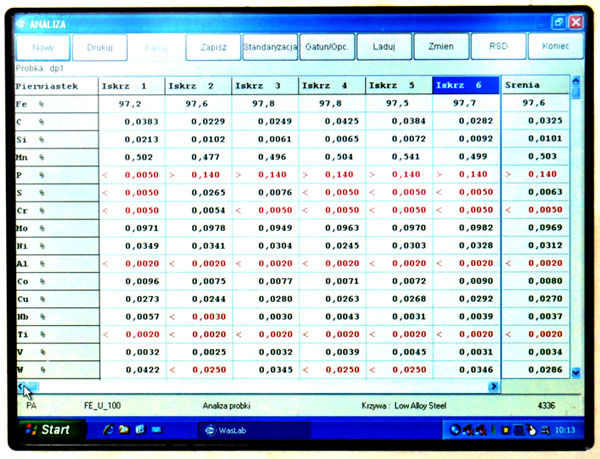

Może trochę nie na temat, ale dotyczy składu stali i - ewentualnie - pokazuje, co może zrobić czas.
W zeszłym roku przyszli na DAR panowie z urządzenie, które robi ping, zeszlifowali na maszcie do błyszczącego materiału i sprawdzali skład stali pochodzącej z 1909 roku. Wynik jest na załączonym obrazku - zwróćcie uwagę na zawartość węgla.
Urządzenie było sprawne, pomiary składu stali innych przedmiotów dawały spodziewane rezultaty.
Po zeszlifowaniu kolejnych 2 mm urządzenie pokazało zawartość węgla rzędu 0,3 %
- 2015-09-4 sprawdzanie skladu stali na D - IMG_1790.JPG (140.13 KiB) Przejrzano 21302 razy
