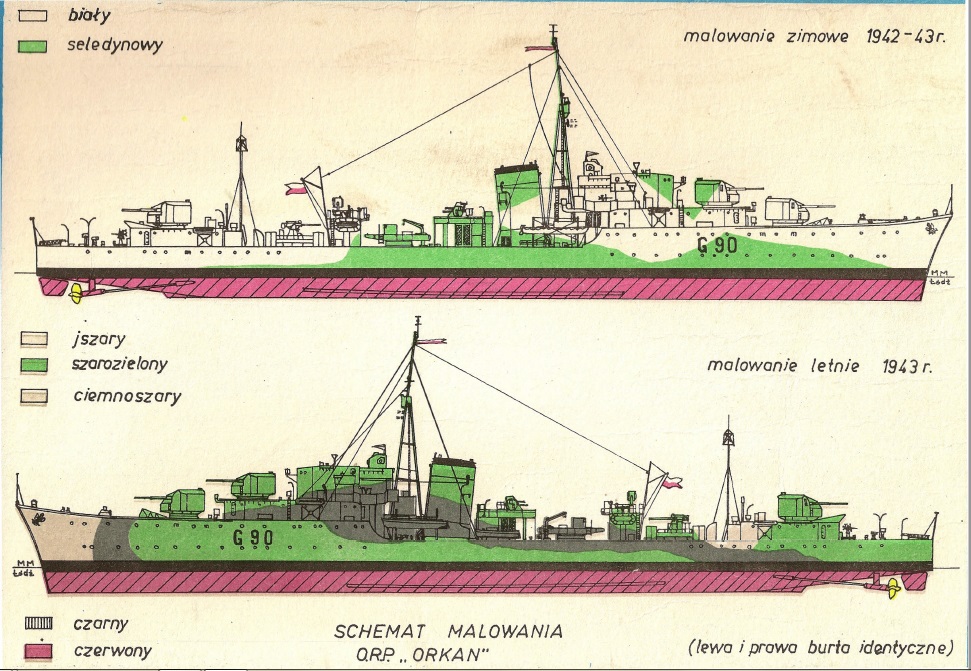

Pewnie Ciebie nie przebiję, ale w Planach Modelarskich nr 115 było poniższe malowanie...
Orkan - malowanie.jpg (266.43 KiB) Przejrzano 20079 razy
Szukałem sylwetki Orkana z Żołnierza Polskiego, ale nie posiadam. :(
Jak mi coś wpadnie w ręce, to wrzucę...

Z tego co wyczytałem to uklad z Western Aproacher Green na Orkanie jest wysoce wątpliwy.
Podobnie jak wysoce watpliwa jest jakosć odwzorownia kolorów przez Hatakę, powolutku biorę się za inne kolorowanki naszych okrętów i powiem szczerze że kolory nie pasują
opis kolorystyki zaczerpnąłem z Modelarstwa Okrętowego nr.2 spec. i nr. 6 spec.

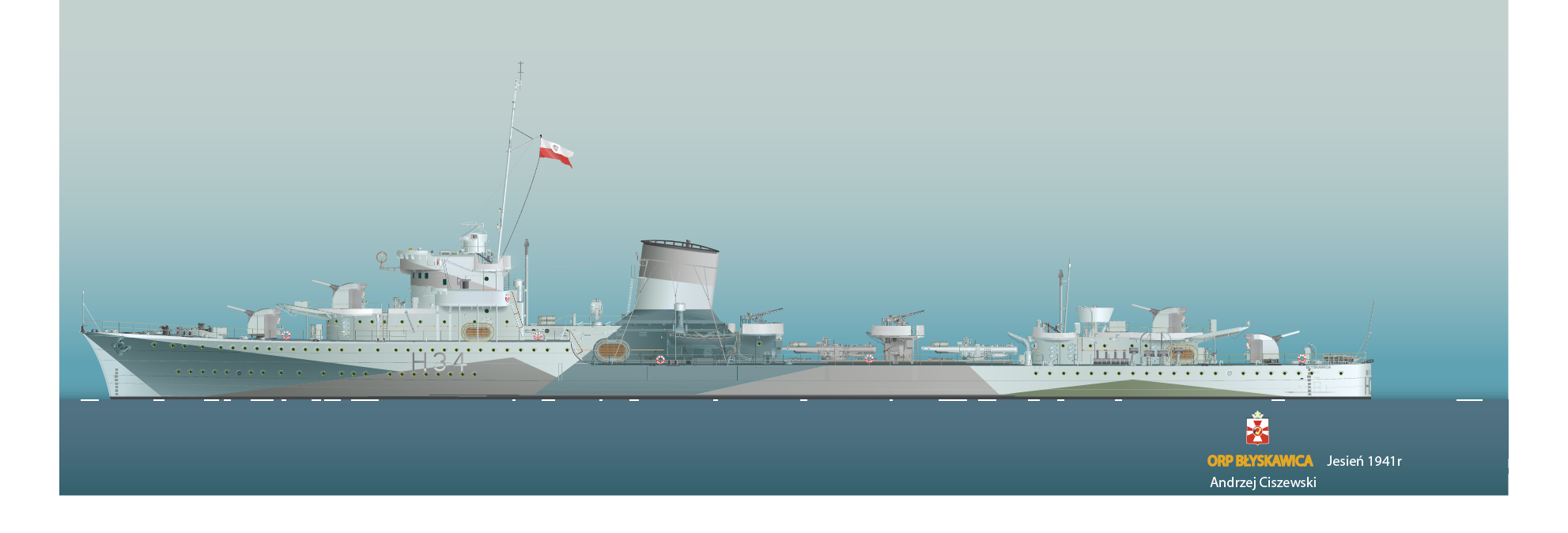

Np takie malowanie nie wydaje ci się prawdopodobne?. Pewnie znajdą się zwolennicy malowania Twojego, bo tak przedstawiano B tradycyjnie, ale kto ma to rozsądzić?
ALD forA 41.png (177.62 KiB) Przejrzano 19992 razy

Reasumując artykuł T Królikiewicza można spokojnie dojść do wniosku, że interpretacja zdjęć czarno białych na kolorowe jest praktycznie mrzonką. Co było zresztą do przewidzenia. Nieco inaczej ma się z negatywami kolorowymi. Ale w przypadku kadrów z filmu o Błyskawicy z lata( bądź wczesnej jesieni 1942r) zamieszczonymi przez ,,ramma”, też nie można określić rzeczywistych kolorów, bo zdjęcia są przesycone barwą niebieską. Nie znam się na tym, ale myślę, że tylko na negatywach można było by próbować odnaleźć przybliżone barwy dopasowując ja do bandery. Tu może warto zaznaczyć, że komin w tym malowaniu (zdjęcie pierwsze) ma domalowaną górną część w kolorze niebieskim nie całkowicie pokrywając wcześniejszą plamę namalowaną w 1941roku. Co zresztą na pierwszy rzut oka wyróżnia te dwie wersje tego okrętu. Co do cyklu artykułów, w którym Z Nowak opisuje barwy PMW trudno się odnieść bo nie podaje źródeł. Zamieszczony przeze mnie rysunek jest oparty o materiał otrzymany od jednego z występujących na tym forum kolegów, który siedzi w temacie od kilkunastu lat. Rysunek przedstawia Błyskawicę z końca 1941r malowaną w schemacie ALD for A class używanym od jesieni 1941r do lata 1942. Kolory to; B55, G45,B30, G20.
