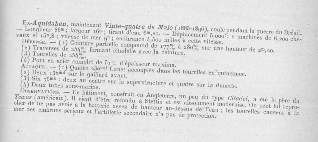

Przebudowa okretow ewidentnie wprowadzila chaos w glowach autorow,
bo „ Riachuelo“ modernizowany we Francji dostal brytyjskie dziala Armstronga, a nie francuskie jakby chceili autorzy, a „Aquidaban“ modernizowany w Niemczech dostal dziala wlasnie Canota.
„Revista Maritma Brazileira“ w No.26 z 1895 roku podaje dokladne uzrojenie po przebudowie, zreszta podobnie jak wiekszosc innych publikacji
ani slowa o wymianie dzial glownych , bo po prostu nie byly wymieniane
6 dzial szybkostrzelnych najnowszego modelu Armstronga 120mm
8 Nordenfeldt 47
7 Nordenfeld 25mm
4 wyrzutnie torpedowe 45cm systemu Canet
zostaly 2 maszty bojowe majace po 2 platformy , uzbrojenoe w dzialo szybkostrzelne i Nodenfeldy
„Vinte Quatro de Maio“ , a nie jak chca autorzy „Vinte e Quatro de Maio“ oposcil Szczecin (Stettin) 19 wrzesnia 1897 roku i przybyl 25 do Newcastle.

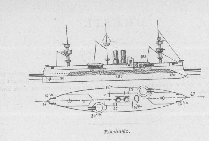

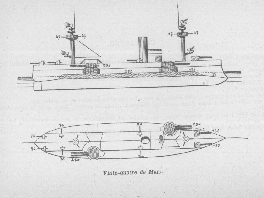

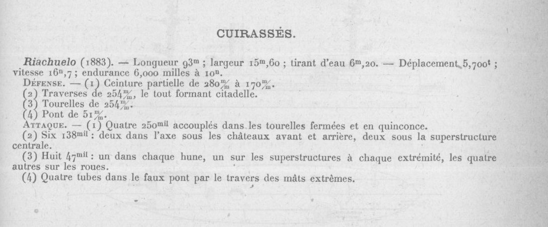

Les Flottes de Combat 1900
(na razie najlepsze przedstawienie okretow po modernizacjiach)

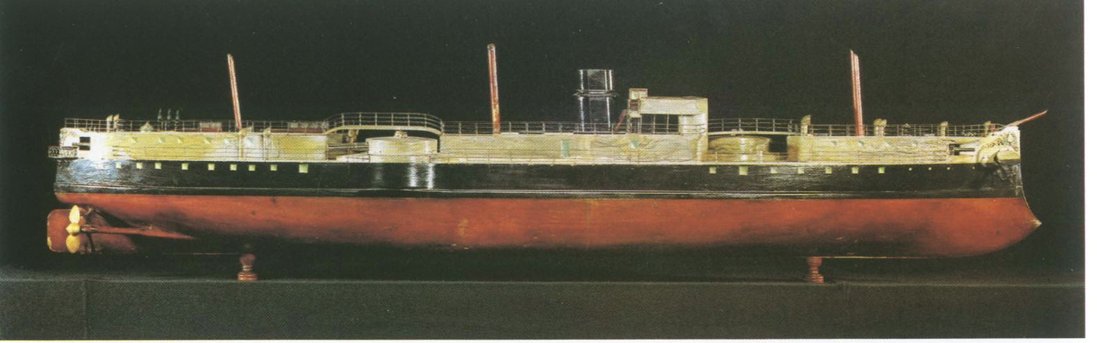

Model "Aquidabana" w Muzeum Marynarki w Rio

Ciekawa jest sprawa remontu "Aquibadana" w Szczecinie jak opisano we wlasbnie wydanej historii Vulcana w Szczecinie.
Wymieniono zniszczone w czasie bitwy pod Santa Catherina 3 maszty bojowe na 2 nowe
ale tez
wymieniono kotly na nowe produkcji Forges et Chantiers z Tulonu
oraz
zbudowany nowy parowiec pokladowy
#239 (1897) Vulcan
10t 11.45m x 2.7m x
1 Compound 70iKM = 9.75w (na probach 67.9iKM)
pytenie powstaje czy naprawde dziala glowne byly typu Canet?
