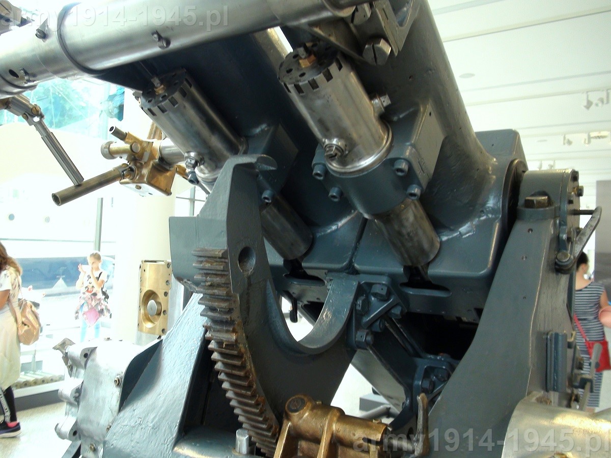

Sprawdzałem dostępne zdjęcia. Zawsze na polskich okrętach były działa z lufami długości 56 kalibrów. W załączniku działo z lufą L/43. Ponad pół metra różnicy daje się zauważyć "na oko" nawet bez sprawdzania proporcji. To działko strzelało zresztą nabojem o słabszym ładunku miotającym. Dlatego mocno wątpię by wystarczyła wymiana luf na dłuższe bo np. sprężyny łagodzące odrzut zapewne okazałyby się za słabe, itp., itd.

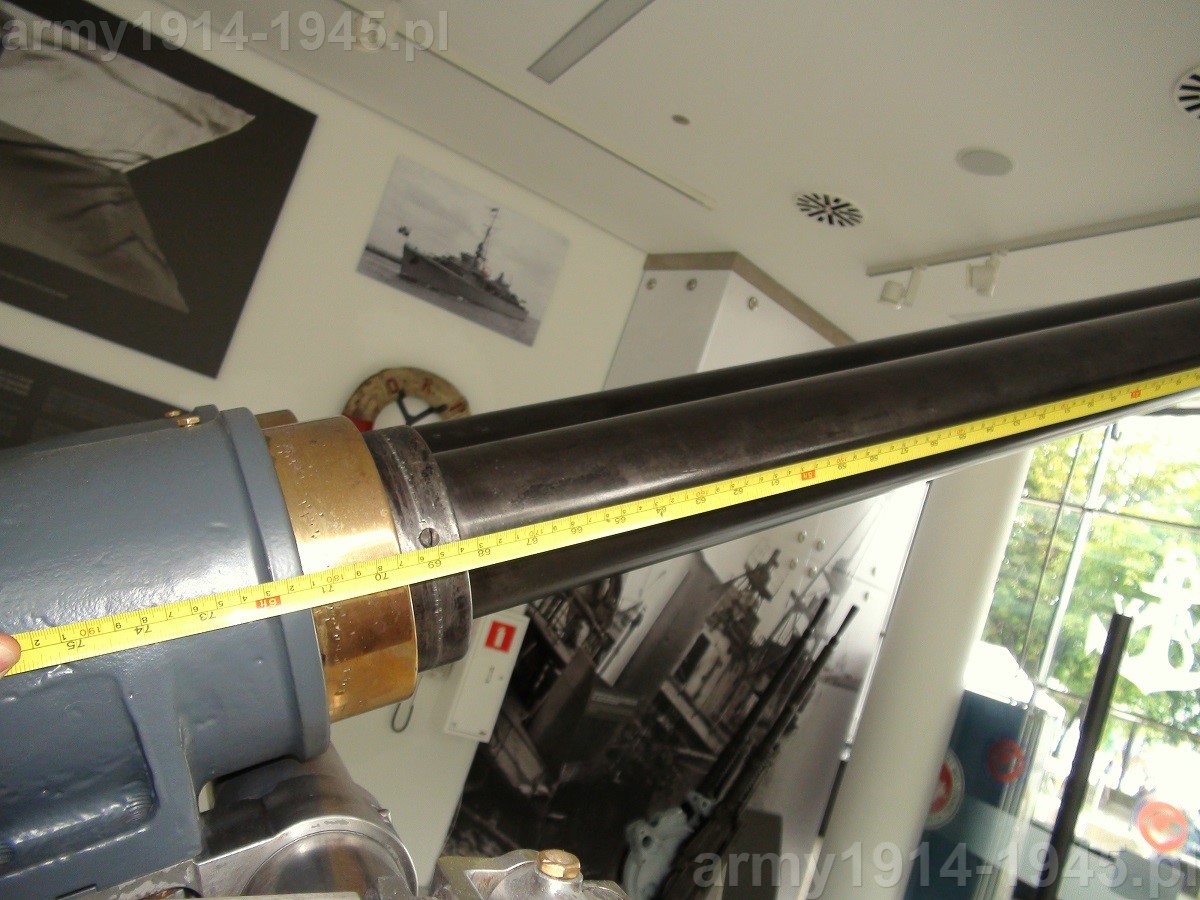

Jednak najważniejsze jest to, że jak pisałem w artykule zacytowanym na początku wszystkie części działa z ORP "Sęp" mają cechy jednego kompletu nr 7. Wybite są na wszystkich częściach. Liczy się więc bezsporny fakt, że działo to od początku miało taką konstrukcję a nie inną. Od początku też studzienka dla działa na okrętach podwodnych przystosowana była do dłuższego a i cięższego działa.
Długość lufy została sprawdzona niemal organoleptycznie. To 56 kalibrów.

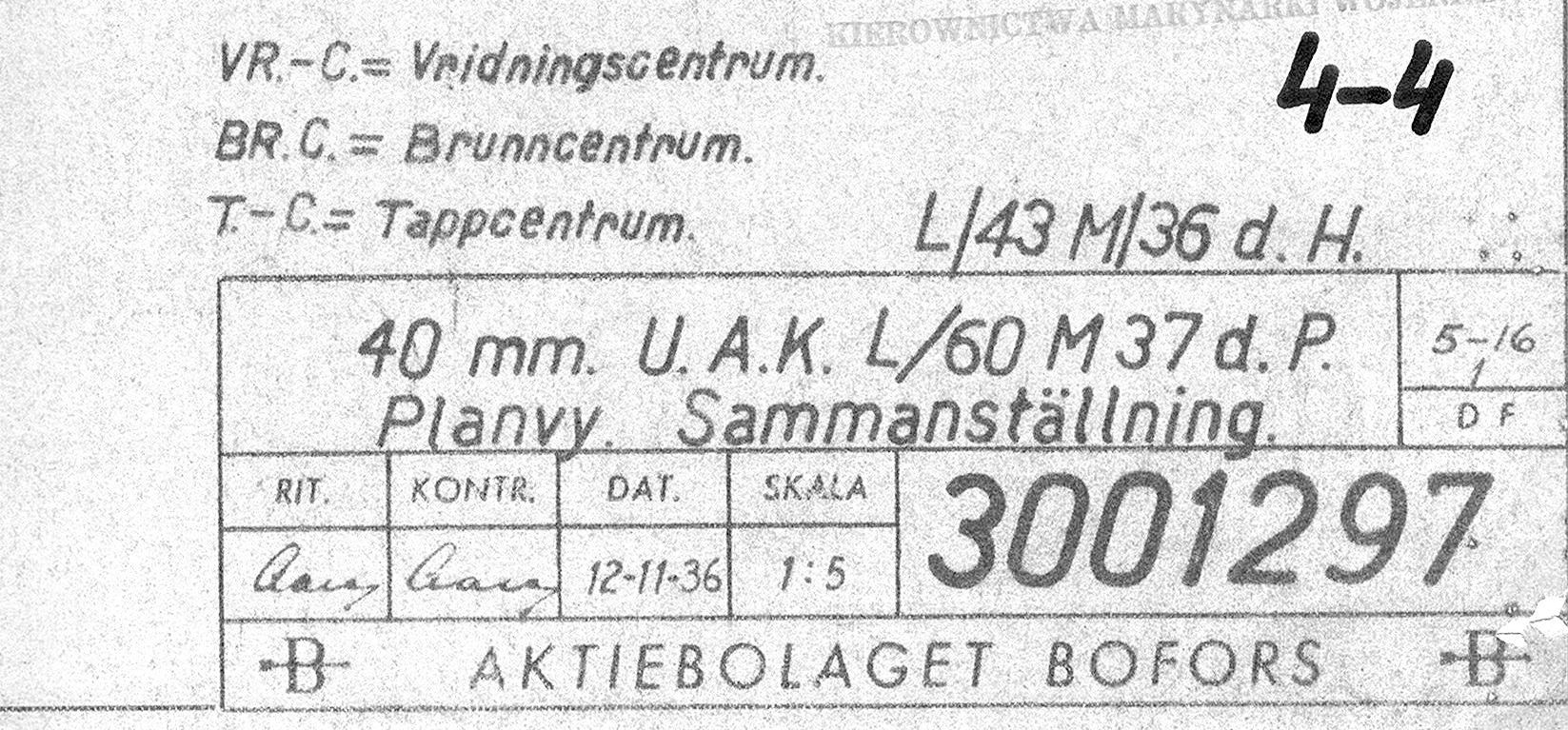

To wrzuć nam jeszcze powiększenie tabelki rysunkowej z notatką powyżej. :)

Proszzzzzz ...
