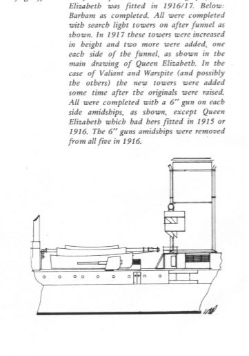

Re: Działa 152mm na pokładach pancerników QE (1915-1916)
to?

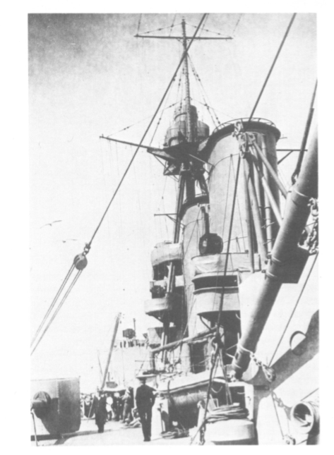

Jest i zdjęcie
Dokładnie!
Może traktowali to jako swego rodzaju trenażer z funkcją użytkową..?
A może to miał być substytut armat skasowanych w rufowych kazamatach ?Maciej pisze:...Może traktowali to jako swego rodzaju trenażer z funkcją użytkową..? ...
Skasowali cztery, a postawili dwie.
No coś to było na pewno. Ale takalufa samotnie styrcząca na pokładzie wygląda dziwnie.Peperon pisze:A może to miał być substytut armat skasowanych w rufowych kazamatach ?Maciej pisze:...Może traktowali to jako swego rodzaju trenażer z funkcją użytkową..? ...
Eeee tam gadasz ... Na tle łodzi wcale jej nie widać.
