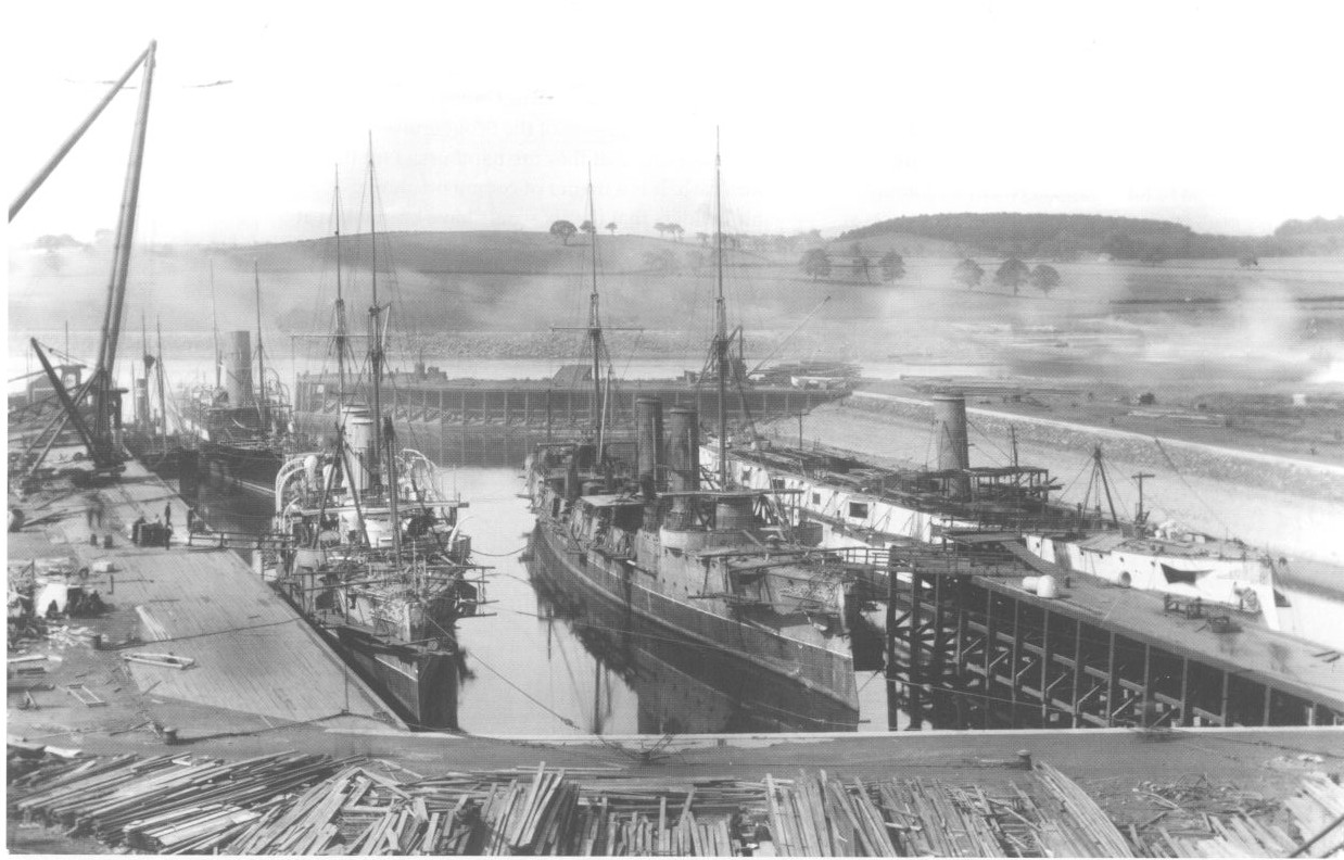

A po co? . CHIYODA nie byl zbudowany prze John Brown, tylko przez James & George Thomson !!!
Na zdjeciu w czasie wyposazania (po prawej)
