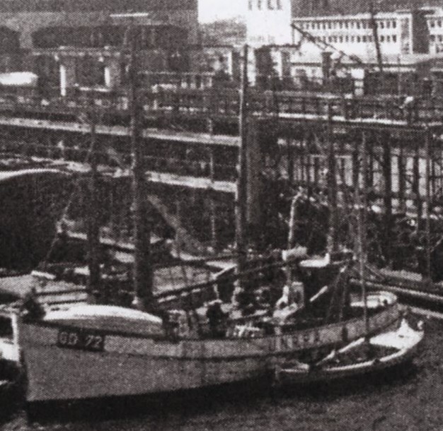

1.) Elżbieta Gdy-72, Raun Byberg Skibsbyggeri, Esbjerg (Dania), wodowany 1939
Duński Numer Kontrolny: J 1645; PRS 41209, od 1975 --> PRS 410209;
sygnał wywoławczy OZET, od II.kw.1946 --> SOAV (odebrany w I. połowie lat 70-tych)
charakterystyka w 1945: 38.6 BRT, 13 NRT; długość 18.34 m, głębokość 2.19 m; kadłub drewniany, 1 pokład; silnik Grenaa, moc 71 KM, 2 maszty
charakterystyka w VIII.1946: 39.43 BRT, 15.23 NRT; 18.46(rej.)×5.21×? m, głębokość 2.2 m; kadłub drewniany, 1 pokład; silnik Grenaa, moc 71 KM, 2 maszty
charakterystyka w I.1959: 39.43 BRT, 15.23 NRT; 18.46(rej.)×5.21×? m, głębokość 2.12 m; kadłub drewniany, 1 pokład; 4-cyl. silnik Alpha 344F, rok produkcji 1949, nr silnika 439, moc 180 KM, 2 maszty; 8 węzłów
charakterystyka w I.1972: 39.43 BRT, 15.23 NRT; 18.46(rej.)×5.21×? m, głębokość 2.12 m; kadłub drewniany, 1 pokład; 2-cyl. silnik Skandia 285A, rok produkcji 1952, nr silnika 224745/6, moc 150 KM (110 kW), 2 maszty
1939: wodowany
1939: ukończony jako L.Wulff E.40 (J.L. Jensen; Esbjerg), bandera Danii
8.III.1946: zakupiony przez Polskę, w ramach pomocy UNRRA
.................koszt zakupu 200 tyś. koron duńskich (= 4 mln zł), koszt remontu 202 560 zł, UNRRA otrzymała 3 797 440 zł
.................planowano przekazać kuter Leonowi Długiemu z Jastarni i miał być zarządzany przez Spółdzielnię „Jedność Rybacka”
III.dek.III.1946: przejęty w Hundested
28.III.1946: L.Wulff (Ministerstwo Żeglugi i Handlu Zagranicznego; ????)
............UWAGA: tymczasowo zarejestrowany w Poselstwie Rzeczypospolitej Polskiej w Kopenhadze
3.IV.1946: przybył do Gdyni
29.IV.1946: Elżbieta Gdy-72 (właściciel: Główny Inspektorat Rybołówstwa Morskiego; użytkownik: Przedsiębiorstwo Połowów Dalekomorskich “Dalmor”, spółka z o. o.; Gdynia)
20.VIII.1946: pomierzony przez Główny Urząd Morski, nr świadectwa pomiarowego 20/46
20.I.1947: zarejestrowany w Sądzie Powiatowym w Gdyni, nr rejestru RMor 10
27.XI.1947: Gdy-72 (Rybacko-Przemysłowa Spółdzielnia Pracy „Łosoś”; Gdynia)
1949(1950?): wymiana dotychczasowego silnika na 4-cyl. silnik Alpha 344F, rok produkcji 1949, nr silnika 4391, moc 180 KM
VIII.1950: Gdy-72 (Rybacka Spółdzielnia Pracy „Jedność Rybacka”; Gdynia)
2.IV.1951: Gdy-72 (Spółdzielnia Pracy Rybaków Morskich „Jedność Rybacka”; Gdynia)
5.XI.1953 godz. 18.50: na płn. od Góry Szwedów, stojąc na kotwicy (szyper Jan Chojecki), został najechany przez kuter „Arki” Gdy-190
I.poł.1956: Gdy-72 (Spółdzielnia Pracy Rybołówstwa Morskiego „Jedność Rybacka”; Gdynia)
1959: prawdopodobnie odbudowany
IV.1966: Gda-17 (Spółdzielnia Pracy Rybołówstwa Morskiego „Jedność Rybacka”; Gdańsk)
V.1970: przeznaczony do kasacji, silnik i windę trałową po demontażu zezłomowano, a wyposażenie zdano do magazynu
10.X.1971: częściowo zdemontowany kadłub zakupił Wacław Konhke z Jastarni
1971/1972: montaż 2-cyl. silnika Skandia 285A, rok produkcji 1952, nr silnika 224745/6, moc 150 KM (110 kW)
............UWAGA: był to silnik zdemontowany w czasie kasacji z kutra Izabella (Gdy-71), patrz pozycja 4.)
16.II.1972: Hel-1 (Wacław Konhke; Hel)
IX.1984: wycofany z eksploatacji, sprzedany kpt. Tomaszowi Sobieszczańskiemu z przeznaczeniem na jacht
II.poł.80-tych: jacht żaglowy Elatom PZ-1677 (Tomasz Sobieszczański; ????)
.................dalsze losy nieznane

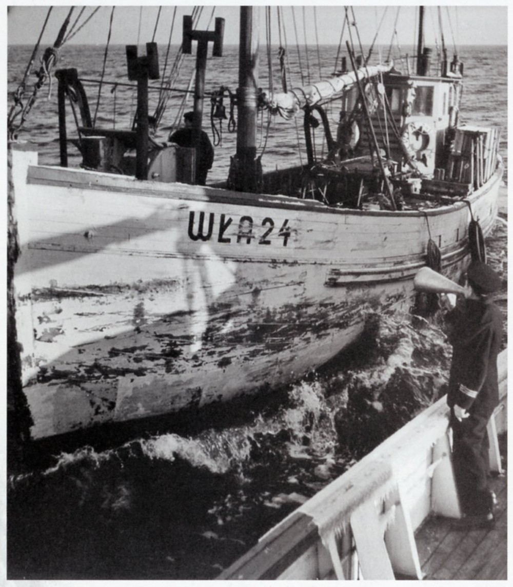

3.) Apolonia Chł-18, N.P. Jensen, Esbjerg (Dania), wodowany 1927
Duński Numer Kontrolny: L 394, od 1940 --> J 1394; PRS 41242;
sygnał wywoławczy NGQV, od 1933 --> OXHF, od II.kw.1946 --> SOAW
charakterystyka w 1945: 38.8 BRT, 14 NRT; długość 16.66 m, głębokość 2.29 m,; kadłub drewniany, 1 pokład; silnik Vølund, moc 69 KM, 2 maszty
charakterystyka w II.poł.1946: 37.59 BRT, 11.20 NRT; 16.81(rej.)×4.70×? m, głębokość 2.06 m, wysokość boczna 2.70 m; kadłub drewniany, 1 pokład; silnik Vølund, moc 69 KM, 2 maszty
charakterystyka w I.1959: 37.59 BRT, 11.20 NRT, 6 ton; 16.81(rej.)×4.70×? m, głębokość 2.06 m; kadłub drewniany, 1 pokład; 2-cyl. silnik Kromhout 2H4, rok produkcji 1950, nr silnika 11972, moc 100 KM; 6 węzłów
charakterystyka w I.1965: 37.59 BRT, 11.20 NRT, 6 ton; 16.81(rej.)×4.70×? m, głębokość 2.06 m; kadłub drewniany, 1 pokład; 2-cyl. silnik Vølund M-240, rok produkcji 1951, nr silnika 2612, moc 100 KM, 2 maszty; 6 węzłów
charakterystyka w I.1967: 37.59 BRT, 11.20 NRT, 6 ton; 16.81(rej.)×4.70×? m, głębokość 2.06 m; kadłub drewniany, 1 pokład; 4-cyl. silnik Puck B-120W, rok produkcji 1965, nr silnika 114/579, moc 120 KM, 2 maszty; 8.5 węzła
1927: wodowany
1927: ukończony jako Chicago E.252 (S.P. Sørensen; Esbjerg), bandera Danii
2.III.1946: zakupiony przez Polskę, w ramach pomocy UNRRA
.................koszt zakupu 120 tyś. koron duńskich (= 2.5 mln zł), które w całości otrzymała UNRRA
.................planowano przekazać kuter Edwardowi Grzelakowi i miał być zarządzany przez Spółdzielnię „Łosoś”
28.III.1946: Chicago (Ministerstwo Żeglugi i Handlu Zagranicznego; ????)
2.V.1946: Główny Inspektorat Rybołówstwa Morskiego zawarł umowę dzierżawną z Feliksem Ciskowskim, poręczoną wekslem na kwotę 300 tyś. zł
11.V.1946: Apolonia Chł-18 (właściciel: Główny Inspektorat Rybołówstwa Morskiego; użytkownik: Feliks Ciskowski; Chłapowo)
............UWAGA: kuter był zarządzany przez Połowową Spółdzielnię Pracy „Jedność Rybacka”
20.I.1947: zarejestrowany w Sądzie Powiatowym w Gdyni, nr rejestru RMor 11
26.IX.1947 ok. godz. 23.00: trałowiec marynarki wojennej otarł się o dziobnicę, co spowodowało przeciek, kuter awaryjnie zawinął do Helu
5.II.1948: Apolonia Chł-18 (właściciel: Morska Centrala Handlowa; użytkownik: Feliks Ciskowski; Chłapowo)
II.kw.1948: zakupiony od Morskiej Centrali Handlowej na wieloletnie spłaty przez Feliksa Ciskowskiego
II.1949: Wła-24 (właściciel: Morska Centrala Handlowa; użytkownik: Feliks Ciskowski; Władysławowo)
1950: wymiana dotychczasowego silnika na 2-cyl. silnik Kromhout 2H4, rok produkcji 1950, nr silnika 11972, moc 100 KM
24.I.1951: Wła-24 (właściciel: Morska Centrala Zaopatrzenia; użytkownik: Feliks Ciskowski; Władysławowo)
9.III.1953: 10 Mm od Władysławowa, trakcie sztormu wypadł za burtę i utonął jeden z rybaków
II.poł.1955: z powodu zalegania ze spłatami, odebrany Feliksowi Ciskowskiemu i sprzedany Spółdzielni „Gryf”
29.XII.1955: Wła-24 (Spółdzielnia Pracy Rybaków Morskich „Gryf”; Władysławowo)
I.poł.1956: Wła-24 (Spółdzielnia Pracy Rybołówstwa Morskiego „Gryf”; Władysławowo)
VIII.1963: wymiana dotychczasowego silnika na 2-cyl. silnik Vølund M-240, rok produkcji 1951, nr silnika 2612, moc 100 KM
IX.1965: wymiana dotychczasowego silnika na 4-cyl. silnik Puck B-120W, rok produkcji 1965, nr silnika 114/579, moc 120 KM
† 10.IV.1967: w silnej mgle na Zatoce Gdańskiej, w wyniku kolizji z greckim statkiem „Eleni Kyriakou”, załogę podjął grecki statek
6) Wła-2 - B. Huras, F. Necel Rybacka flota Władysławowa.jpg (96.52 KiB) Przejrzano 8980 razy
6.) Basia Sia-20, Karstensen og Henriksen, Skagen (Dania), wodowany 1925
Duński Numer Kontrolny: L 352, od 1940 --> J 1352; PRS 41113, od 1975 --> PRS 410113;
sygnał wywoławczy NFVR, od 1933 --> OWGX, od II.kw.1946 --> SOAQ (odebrany w II. połowie lat 60-tych)
charakterystyka w 1925: 31 BRT, 10 NRT; długość 16.01 m, głębokość 2.07 m; kadłub drewniany, 1 pokład; silnik o mocy 59 KM, 2 maszty
charakterystyka w 1945: 31 BRT, 10 NRT; długość 16.01 m, głębokość 2.07 m; kadłub drewniany, 1 pokład; silnik Hundested, rok produkcji 1936, moc 95 KM, 2 maszty
charakterystyka w VIII.1946: 29.74 BRT, 8.11 NRT; 16.02(rej.)×4.72×? m, głębokość 1.87 m; kadłub drewniany, 1 pokład; silnik Hundested, rok produkcji 1936, moc 95 KM, 2 maszty
charakterystyka w I.1959: 29.74 BRT, 8.11 NRT; 16.02(rej.)×4.72×? m, głębokość 1.87 m; kadłub drewniany, 1 pokład; 4-cyl. silnik Puck B-4, rok produkcji 1958, nr silnika 54/84, moc 120 KM, 2 maszty
............UWAGA: ok. roku 1970 producent zmienił nazwę typu silnika z Puck B-4 na Puck B-120
1925: wodowany
1925: ukończony jako Emaus S.??? (O.Chr. Jensen; Skagen), bandera Danii
1927: Emaus S.??? (właściciel: O.Chr. Jensen; użytkownik: C.B. Jensen; Skagen), bandera Danii
1928: Emaus S.??? (O.Chr. Jensen; Skagen), bandera Danii
.................wymiana dotychczasowego silnika na silnik marki Hundested, rok produkcji 1936 o mocy 95 KM
1937: Amy S.??? (J.C. Thomsen; Skagen), bandera Danii
1940: Ellen S.109 (właściciel: P.A. Jensen; użytkownik: Albert Jensen A/S; Skagen), bandera Danii
1941: Ellen S.109 (właściciel: S.G. Siemssen; użytkownik: Albert Jensen A/S; Skagen), bandera Danii
7.II.1946: zakupiony przez Polskę, w ramach pomocy UNRRA
.................koszt zakupu 88.5 tyś. koron duńskich (= 1.85 mln zł), które w całości otrzymała UNRRA
.................planowano przekazać kuter rybakowi prawdopodobnie o nazwisku Belam i miał być zarządzany przez firmę „Albatros”
28.III.1946: Ellen (Ministerstwo Żeglugi i Handlu Zagranicznego; ????)
1.VI.1946: Główny Inspektorat Rybołówstwa Morskiego zawarł umowę dzierżawną z Bogusławem Domaniewskim, poręczoną listem gwarancyjnym wystawionym przez Jana Koziroga ze Swarzewa
VI.1946: Basia Sia-20 (właściciel: Główny Inspektorat Rybołówstwa Morskiego; użytkownik: Bogusław Domaniewski; Gdańsk-Sianki)
............UWAGA: kuter był zarządzany przez Spółdzielnię Przemysłową Pracowników Morskich „Wspólnota Morska”
21.VIII.1946: pomierzony przez Główny Urząd Morski, nr świadectwa pomiarowego 19/46
8.II.1947: zarejestrowany w Sądzie Powiatowym w Gdyni, nr rejestru RMor 14
1.XII.1947: Basia Sia-20 (właściciel: Główny Inspektorat Rybołówstwa Morskiego; użytkownik: Spółdzielnia Przemysłowa Pracowników Morskich „Wspólnota Morska”; Gdańsk-Sianki)
I.1948: Basia Sto-20 (właściciel: Główny Inspektorat Rybołówstwa Morskiego; użytkownik: Spółdzielnia Przemysłowa Pracowników Morskich „Wspólnota Morska”; Gdańsk-Stogi)
5.II.1948: Basia Sto-20 (właściciel: Morska Centrala Handlowa; użytkownik: Spółdzielnia Przemysłowa Pracowników Morskich „Wspólnota Morska”; Gdańsk-Stogi)
3.IV.1948: Basia Sto-20 (Spółdzielnia Przemysłowa Pracowników Morskich „Wspólnota Morska”; Gdańsk-Stogi)
.................formalnie zakupiony od Morskiej Centrali Handlowej
20.VIII.1948: Sto-20 (Połowowa Spółdzielnia Pracy „Jedność Rybacka”; Gdańsk)
III.dek.VIII.1948: Gda-24 (Połowowa Spółdzielnia Pracy „Jedność Rybacka”; Gdańsk)
XII.1949: Gda-24 (Rybacka Spółdzielnia Pracy „Jedność Rybacka”; Gdańsk)
2.IV.1951: Gda-24 (Spółdzielnia Pracy Rybaków Morskich „Jedność Rybacka”; Gdańsk)
X.1951: Gdy-116 (Spółdzielnia Pracy Rybaków Morskich „Jedność Rybacka”; Gdynia)
13.V.1952: doznał awarii na łowisku, przyholowany na redę Helu przez sowiecki statek rybacki „Kaliningrad 463”
I.poł.1956: Gdy-116 (Spółdzielnia Pracy Rybołówstwa Morskiego „Jedność Rybacka”; Gdynia)
1957: odbudowany w Gdyńskiej Stoczni Remontowej w Gdyni
VIII.1958: wymiana dotychczasowego silnika na 2-cyl. silnik Puck B-4, rok produkcji 1958, nr silnika 54/84, moc 120 KM
5.IV.1961 ok. godz. 03.10: w porcie gdyńskim zderzył się (szyper Wiktor Denc) z kutrem „Gdy 223”
IV.1966: Gda-26 (Spółdzielnia Pracy Rybołówstwa Morskiego „Jedność Rybacka”; Gdańsk)
XII.1966: wycofany z eksploatacji i przewidziany do kasacji
.................na podstawie porozumienia z Krajowym Związkiem Spółdzielni Rybackich i Wydziałem Handlu Prezydium Miejskiej Rady Narodowej w Gdańsku został przeznaczony
..........................na pływający sklep do sprzedaży świeżej ryby zacumowany przy nabrzeżu Motławy
VII.1967: pływający stragan rybny Tesia
X.1968: ZaG-10 (Bolesław Mudziński; Górki Zachodnie)
7.VIII.1972: Wła-2 (Klemens, Marian i Zbigniew Skoczke; Władysławowo)
16.IV.1973: uszkodzony przez manewrujący w porcie władysławowskim kuter „Wła-166”
26.VI.1975: uszkodzony przez manewrujący w porcie władysławowskim kuter „Wła-61”
XII.1977: Wła-2 (Jerzy Konhke i Izydor Woronko; Władysławowo)
V.1980: Jas-61 (Stefan i Paweł Lenc; Jastarnia)
IX.1990: wycofany z eksploatacji i przeznaczony do rozbiórki
XI.1990: Łeb-86 (Roman Maszkiewski; Łeba)
IV.kw.1994: sprzedany na cele sportowe, lecz nie doszło do adaptacji na jacht
1995(?): smażalnia ryb Kaper (?????; Łeba)
1998: usunięty z kanału portowego i rozebrany na opał

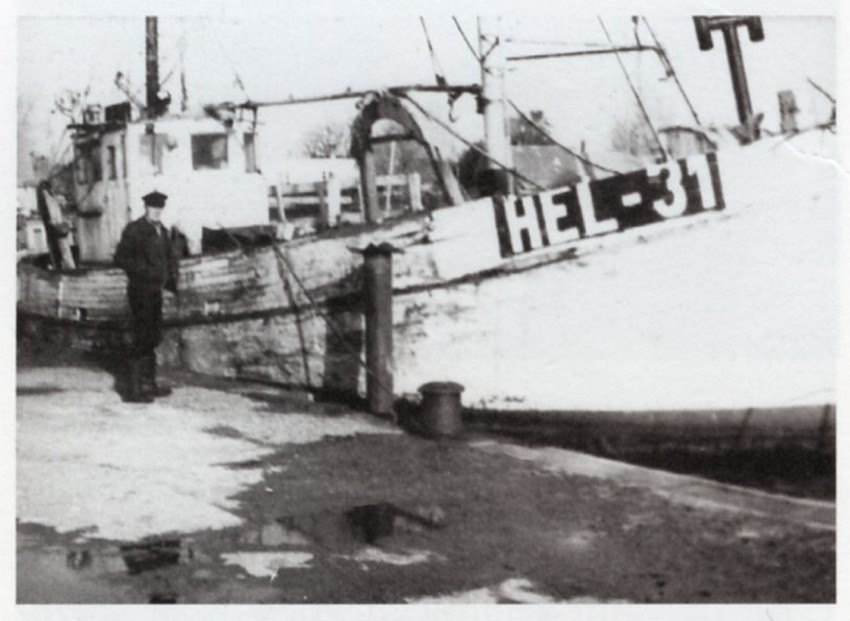

8) Hel-31 - B. Huras, M. Kulik, F. Necel Kutry rybackie z Helu.jpg (92.86 KiB) Przejrzano 8975 razy
8.) Halka Pos-5, J. Vejmand og E. Svendsen, Hundested (Dania), wodowany 1943
Duński Numer Kontrolny: J 1747; PRS 41117, od 1975 --> PRS 410117;
sygnał wywoławczy OZNT, od II.kw.1946 --> SOBA (odebrany w II. połowie lat 60-tych)
charakterystyka w 1945: 31.8 BRT, 8 NRT; długość 14.96 m, głębokość 2.04 m; kadłub drewniany, 1 pokład; silnik Alpha, moc 90 KM, 2 maszty
charakterystyka w VIII.1946: 28,7 BRT, 10.23 NRT; 16.15(rej.)×5.15×? m, głębokość 2.02 m; kadłub drewniany, 1 pokład; silnik Alpha DE 342, rok produkcji 1942, moc 90 KM, 2 maszty, załoga 3 osoby
1943: wodowany
1943: ukończony jako Tyfon H.??? (C. Jensen; Hundested), bandera Danii
1944/1945: Tyfon H.??? (O.D. Jørgensen; Hundested), bandera Danii
26.II.1946: zakupiony przez Polskę, w ramach pomocy UNRRA
.................koszt zakupu 133 tyś. koron duńskich (= 3.3 mln zł), koszt remontu 29 890 zł, UNRRA otrzymała 3 270 200 zł
.................planowano przekazać kuter Bogusławowi Domaniewskiemu i miał być zarządzany przez Spółdzielnię „Wspólnota Morska”
28.III.1946: Tyfon (Ministerstwo Żeglugi i Handlu Zagranicznego; ????)
14.V.1946: Główny Inspektorat Rybołówstwa Morskiego zawarł umowę dzierżawną z Witoldem Zubrzyckim, poręczoną wekslem na kwotę 300 tyś. zł
V.1946: Halka Pos-5 (właściciel: Główny Inspektorat Rybołówstwa Morskiego; użytkownik: Witold Zubrzycki; Postonim)
............UWAGA: oznaka rybacka czasami zapisywana była jako Post-5, kuter był zarządzany przez Spółdzielnię Przemysłową Pracowników Morskich „Wspólnota Morska”
26.VIII.1946: pomierzony przez Główny Urząd Morski, nr świadectwa pomiarowego 21/46
8.II.1947: zarejestrowany w Sądzie Powiatowym w Gdyni, nr rejestru RMor 15
I.poł.1947: Halka Ust-5 (właściciel: Główny Inspektorat Rybołówstwa Morskiego; użytkownik: Witold Zubrzycki; Ustka)
1.XII.1947: Ust-5 (właściciel: Główny Inspektorat Rybołówstwa Morskiego; użytkownik: Spółdzielnia Przemysłowa Pracowników Morskich „Wspólnota Morska”; Ustka)
5.II.1948: Ust-5 (właściciel: Morska Centrala Handlowa; użytkownik: Spółdzielnia Przemysłowa Pracowników Morskich „Wspólnota Morska”; Ustka)
3.IV.1948: Ust-5 (Spółdzielnia Przemysłowa Pracowników Morskich „Wspólnota Morska”; Ustka)
20.VIII.1948: Ust-5 (Rybacka Spółdzielnia Pracy „Jedność Rybacka”; Ustka)
III.dek.VIII.1948: Gda-28 (Rybacka Spółdzielnia Pracy „Jedność Rybacka”; Gdańsk)
2.IV.1951: Gda-28 (Spółdzielnia Pracy Rybaków Morskich „Jedność Rybacka”; Gdańsk)
V.1951: Gdy-127 (Spółdzielnia Pracy Rybaków Morskich „Jedność Rybacka”; Gdynia)
I.poł.1956: Gdy-127 (Spółdzielnia Pracy Rybołówstwa Morskiego „Jedność Rybacka”; Gdynia)
23.XI.1962 godz. 11.10: na łowisku „U 5” zderzył się z kutrem „Hel-97”, doznając pęknięcia dziobnicy
II.1963: wycofany z eksploatacji, przeznaczony do kasacji
.................Krajowy Związek Spółdzielni Rybackich nakazał przekazać odpłatnie kuter Spółdzielni „Front Narodowy”
II.poł.1963: WsG-1 (Spółdzielnia Pracy Rybołówstwa Morskiego „Front Narodowy”; Górki Wschodnie)
25.I.1965: WsG-1 (Spółdzielnia Pracy Rybołówstwa Morskiego „Arkona”; Górki Wschodnie)
5.V.1965 godz. 00.30: wszedł na mieliznę brzegową nieopodal latarni morskiej w Helu (szyper Feliks Kosznik), powodem były problemy z silnikiem (przeciekające rurki paliwowe) i niedbała nawigacja,
............załogę zdjęła drużyna ratownictwa brzegowego
.................ściągnięty przez statki ratownicze „Tumak” i „Alga”
II.poł.1965: kupiony przez Emila i Henryka Budziszów, poddany remontowi po strandowaniu
7.X.1965: Hel-31 (Emil i Henryk Budzisz; Hel)
21.I.1972: w wyniku awarii napędu, został uszkodzony przez lody, przyholowany do Władysławowa
XII.1972: Hel-31 (Emil, Henryk i Kazimierz Budzisz; Hel)
VIII.1973: Hel-31 (Henryk i Kazimierz Budzisz; Hel)
1983: wycofany z eksploatacji, rozebrany na opał i złom

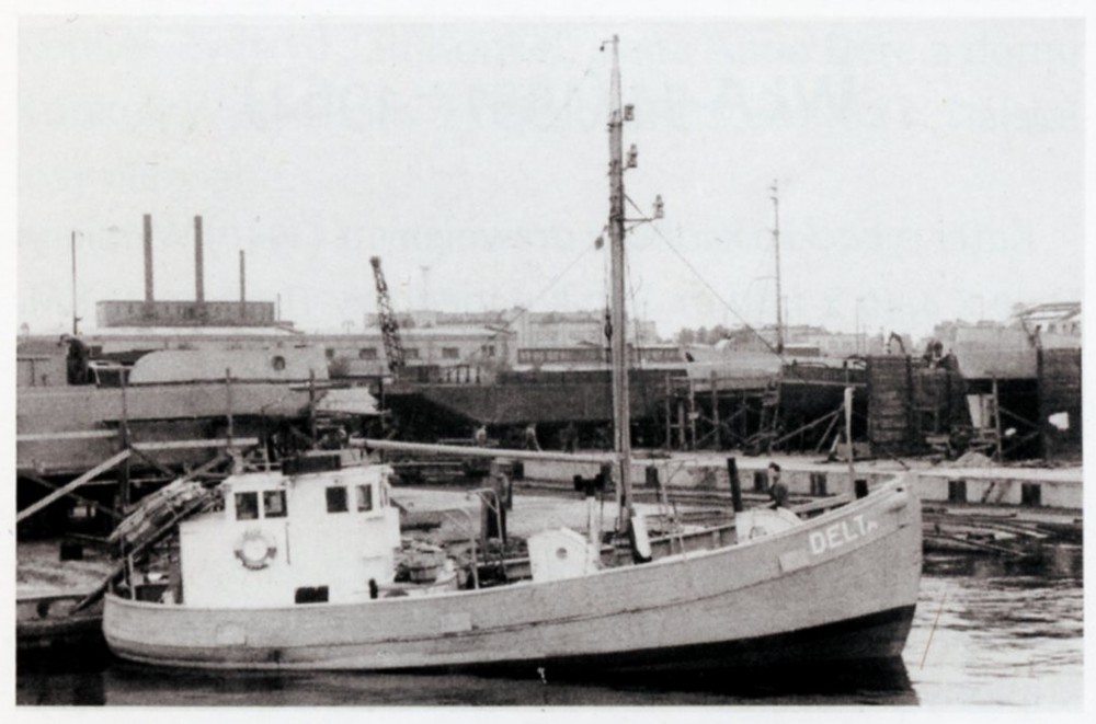

13.) Delta - B. Huras, F. Necel Rybacka flota Władysławow.jpg (111.15 KiB) Przejrzano 8947 razy
13.) Gdy-22, Friederikssund Skibsværft, Friderikssund (Dania), wodowany 1943
Duński Numer Kontrolny: J 1994; PRS 41050, od 1975 --> PRS 410050, od 1981 --> PRS 631229;
sygnał wywoławczy OWNH, od II.kw.1946 --> SOBI (odebrany w II. połowie lat 60-tych)
charakterystyka w 1945: 20 BRT, 5 NRT; długość 13.2 m, głębokość 1.83 m; kadłub drewniany, 1 pokład; silnik Hundested, moc 120 KM, 2 maszty
charakterystyka w II.poł.1946: 21.65 BRT, 6.44 NRT; 14.47(rej.)×4.19×? m, głębokość 1.86 m; kadłub drewniany, 1 pokład; silnik Hundested, moc 120 KM, 2 maszty
charakterystyka w I.1959: 21.65 BRT, 6.44 NRT; 14.47(rej.)×4.19×? m, głębokość 1.86 m; kadłub drewniany, 1 pokład; 2-cyl. silnik SKP-June Munktell 502 MB, rok produkcji 1954, nr silnika P-5, moc 100 KM, 2 maszty;
............7 węzłów; załoga 4 osoby
charakterystyka w 1981: 19.86 BRT, 10.88 NRT; 14.65(całk.)/14.07(rej.)×4.39×? m, wysokość boczna 2.45 m; kadłub drewniany, 1 pokład; 2-cyl. silnik Callesen 195BR, rok produkcji 1951, nr silnika 3442, moc 50 KM,
............2 maszty, powierzchnia ożaglowania 81.3 m2; załoga 9 osób
1943: wodowany
1943: ukończony jako Jomsborg, bandera Danii
1944/1945: Russ H.224 (T.L. Rasmiissen; Hundested), bandera Danii
II./III.1946: zakupiony przez Polskę, w ramach pomocy UNRRA
.................koszt zakupu 100 tyś. koron duńskich (= 2.63 mln zł), koszt remontu 20 994 zł, UNRRA otrzymała 2 609 006 zł
.................planowano przekazać kuter Zbigniewowi Garbowskiemu i miał być zarządzany przez Spółdzielnię „Łosoś”
28.III.1946: Russ (Ministerstwo Żeglugi i Handlu Zagranicznego; ????)
II.poł.1946: Gdy-22 (właściciel: Główny Inspektorat Rybołówstwa Morskiego; użytkownicy: Edward Grzelak i Zbigniew Garbowski; Gdynia)
............UWAGA: kuter był zarządzany przez Rybacko-Przemysłową Spółdzielnię Pracy „Łosoś”
XII.1946: Dar-13 (właściciel: Główny Inspektorat Rybołówstwa Morskiego; użytkownicy: Edward Grzelak i Zbigniew Garbowski; Darłowo)
5.II.1948: Dar-13 (właściciel: Morska Centrala Handlowa; użytkownicy: Edward Grzelak i Zbigniew Garbowski; Darłowo)
po I.kw.1948: zakupiony od Morskiej Centrali Handlowej na wieloletnie spłaty przez Edwarda Grzelaka i Zbigniewa Garbowskiego
24.II.1950: uratował załogę kutra „Arka 20” (Gdy-146) staranowanego na łowisku przez sowiecki statek „Kirov”
24.I.1951: Dar-13 (właściciel: Morska Centrala Zaopatrzenia; użytkownicy: Edward Grzelak i Zbigniew Garbowski; Darłowo)
13.X.1951: Wła-53 (właściciel: Morska Centrala Zaopatrzenia; użytkownicy: Edward Grzelak i Zbigniew Garbowski; Władysławowo)
III.1953: Gdy-186 (właściciel: Morska Centrala Zaopatrzenia; użytkownicy: Edward Grzelak i Zbigniew Garbowski; Gdynia)
XII.1954: Morska Centrala Zaopatrzenia wypowiedziała umowę dzierżawczą, odbierając kuter dotychczasowym użytkownikom
V.1955: przekazany Państwowemu Instytut Hydro-Meteorologicznemu i skierowany do adaptacji na kuter badawczy
.................w czasie adaptacji dokonano wymiany dotychczasowego silnika na 2-cyl. silnik SKP-June Munktell 502 MB, rok produkcji 1954, nr silnika P-5, moc 100 KM
VII.1957: Delta (Państwowy Instytut Hydrologiczno-Meteorologiczny; Gdynia)
.................przydzielony Zakładowi Oceanografii
1960(?): wymiana dotychczasowego silnika na silnik tego samego typu o numerze seryjnym P-6
1962(?): przydzielony Oddziałowi Morskiemu
pocz.1966: wycofany z eksploatacji
XI.1966: ZaG-5 (H. i K. Wołoszczyk, S. Wojnowski; Górki Zachodnie)
27.III.1969: Wła-26 (Jan Kroll; Władysławowo)
V.1975: Wła-26 (Krzysztof i Kazimierz Necel; Władysławowo)
V.1977: kuter bez silnika został sprzedany Stanisławowi Żurkiewiczowi z przeznaczeniem na jacht sportowy
XI.1978: Nunki PZ-874 (Stanisław Żurkiewicz; Gdynia)
1979: po przeholowaniu do Gdańska i usunięciu osprzętu rybackiego rozpoczęto przebudowę na jacht żaglowy
V.1981: zakończenie przebudowy
VI.1981: wypłynął w rejs na Morze Śródziemne
.................z powodu awarii silnika odstawiony przy nabrzeżu w Marsylii
† 20.X.1983 zatonął w Marsylii
