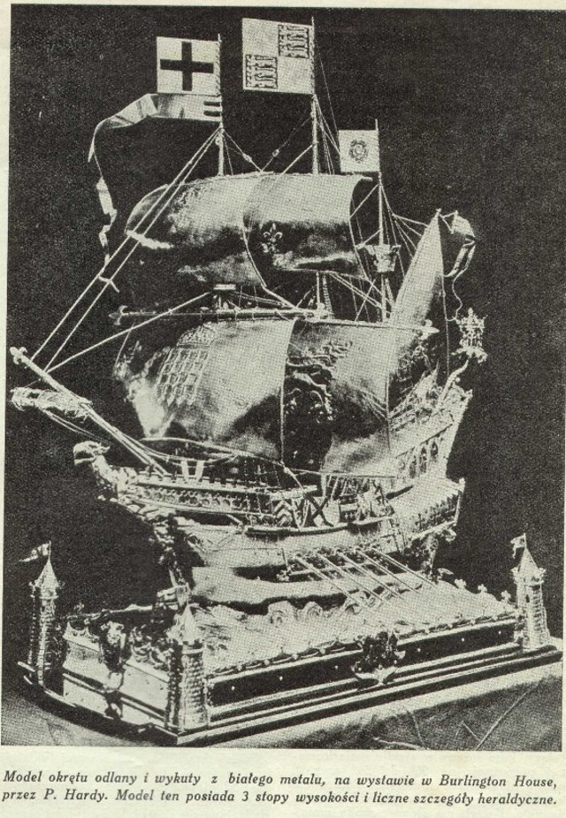

Witam mam pytanie, czy istniały galeasy z ożaglowaniem rejowym?
Na początek:
XVI-wieczny obraz przedstawiający bitwę pomiędzy Wielką Armadą a okrętami angielskimi, autor nieznany. O ile się nie mylę (a mogę się mylić) to jedyne przedstawienie galeasu z ożaglowaniem rejowym z epoki. Problem w tym, że autor był Anglikiem i mógł po prostu nie wiedzieć jak wygląda śródziemnomorska galera.
Model nawet fajny, ale nie wiem na ile wiarygodny.

Nie jest to jedyne przedstawienie galeasu z takielunkiem rejowym, aczkolwiek faktycznie większość jednostek tego typu wyposażano w ożaglowanie łacińskie. To akurat ma małe znaczenie. Na Morzu Śródziemnym eksploatowano żaglowce (chociaż nie galeasy), które woziły stale dwa komplety drzewc - przy wietrze bardziej od dziobu stawiały żagle skośne, a przy wiatrach pełniejszych opuszczały długie reje łacińskie na pokład i podnosiły sobie krótsze reje żagli rejowych, w takich warunkach lepszych. Ważniejsze jednak, że galeasy - pierwotnie rozwinięte z wielkich galer handlowych o innych kształtach, proporcjach i konstrukcji niż wojenne - budowano w XVI i XVII w., mocno zmieniając w ciągu tego okresu wiele cech konstrukcyjnych o dużo większym znaczeniu niż żagle. Dlatego tylko z trudem można je uważać za rodzaj galery. W istocie rzeczy twórcy, użytkownicy i propagatorzy tej koncepcji chcieli mieć hybrydę, która łączyłaby zalety ówczesnych galer i galeonów.

Owszem, ale obraz ten wymaga kilku uściśleń.
Angielskie galeasy nie były tym samym, co śródziemnomorskie. Niby też hybrydy żaglowo-wiosłowe, lecz o innej koncepcji u zarania. Śródziemnomorskie powstały z wielkich galer handlowych, do których dodano silną artylerię burtową - początkowo na tym samym pokładzie, gdzie siedzieli wioślarze, potem na pokładzie zbudowanym powyżej stanowisk wioślarskich. Jednak to wciąż była galera (w tych czasach na Morzu Śródziemnym typowo z ożaglowaniem łacińskim), której dodano możliwości ogniowe żaglowca. Tymczasem angielskie galeasy króla Heńka Wielożennego budowano jako beznadbudówkowe żaglowce (czyli w tych czasach na Północy praktycznie okręty z ożaglowaniem rejowym), które spod pokładu działowego mogły sobie wysuwać wiosła w razie potrzeby, dla zwiększenia prędkości (przy słabych wiatrach) i manewrowości. Zatem blisko i całkiem daleko.
Po drugie, akurat "Antelope" wśród jednostek tego typu pobił rekord długowieczności nie bez przyczyny. Zbudowany w 1546 r., szybko zgubił wiosła, i już od 1549 r. był klasyfikowany jako "okręt", co tłumaczone "na nasze" mogłoby być karaką lub galeonem. W 1558 r. został bardzo gruntownie przebudowany na rzeczywisty galeon, co oznaczało, że z galeasu z 1546 r. mogła zostać głównie nazwa. No i wreszcie, kiedy znów się zestarzał, uległ ponownej przebudowie w 1617 r. Czyli w 1649 r. siły Parlamentu spaliły okręt, który w metryce urodzenia miał wpisany rok 1546, jednak na pewno był w postaci powstałej 32 lata wcześniej, a czy miał z 1546 roku chociaż dziesięć belek, tego wcale nie wiadomo (może żadnej). Anglicy takie osobliwe przebudowy robili (dla oszukania parlamentów) jeszcze w XVIII w. - okręty istniały sobie niby strasznie długo, lecz tylko żywotem papierowym, a nie realnym.

Morze 3-4/1926
