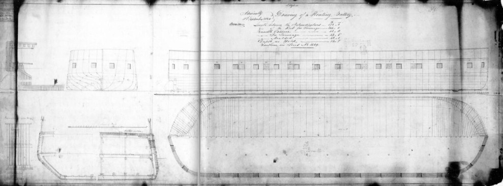

Re: Nowości wydawnicze: OW (w tym numery specjalne)
RETURN RELATING TO IRON-PLA^BD SHIPS AND BATTERIES.
Paper Series: House of Commons PapersPaper Type: Accounts and PapersParliament: 1866
wymiatry: dlugosc miedzy pionami / po kilu dla tonazu w bm, szerokosc maksymalna,/dla tonazu zanurzenie dziob/rufa
EREBUS 1954bm 1825t 186ft8.5in/156ft2in x 48ft6in/ 48ft6in x 8ft9in /8ft9in
TERROR 1971bm 1844t 186ft3in/157ft1 3/4in x 48ft6in/ 48ft6 3/4in x 8ft9in /8ft11in
THUNDERBOLT 1973bm 1825t 186ft11in/157ft10in x 48ft5 3/4in / 48ft5 3/4in x 8ft9in /8ft9in
THUNDER 1469bm 1672t 172ft6in /146ft0in x 43ft11in / 43ft5in x 8ft7in/9ft3in
TERROR

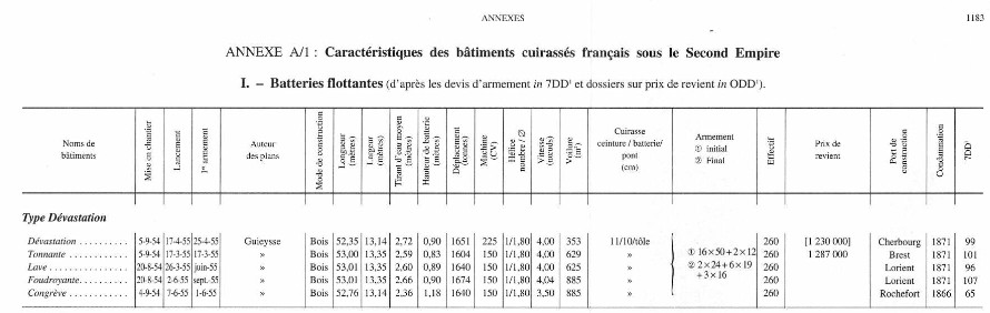

Tonnante
Batteries Sevastopol.jpg (421.41 KiB) Przejrzano 6273 razy

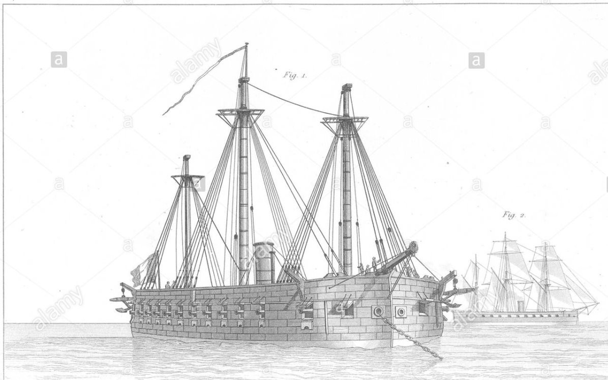

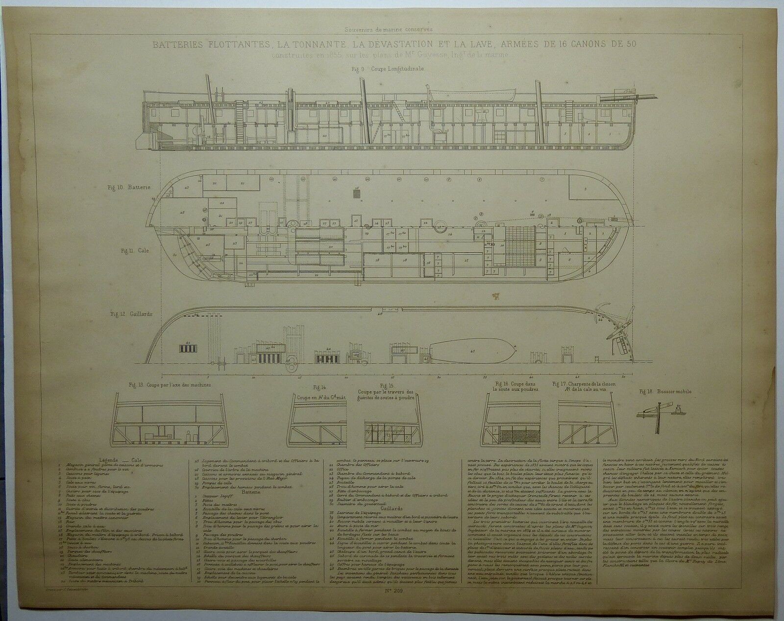

Re: Pancerne baterie w wojnie krymskiej / recenzja
1. La Devastation. Batterie flottante en tenue de combat;
2. La meme a la voile.
Engraved by H. Roux
Complement de L'Encyclopedie Moderne ou Dictionnaire Abrege des Sciences, des Lettres des Arts de L'industrie, de L'agriculture et du commerce Atlas
devastation 33.jpg (138.7 KiB) Przejrzano 6104 razy

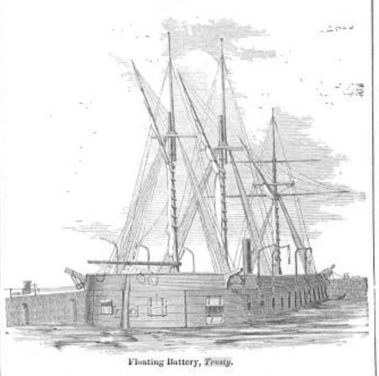

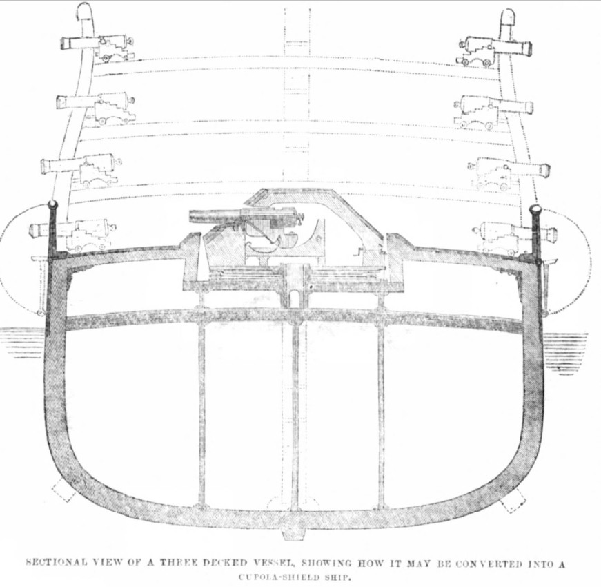

TRUSTY zostal wyposazony w eksperymentalna 40t "cupola shield" projektu Captaina Coles'a (podobny tez na HMS HAZARD)
(chyba po prostu o wieze chodzi)
Na razie nie mam jak wygladal, z czasopisma jest nastepujacy projekt z tymi wiezami
Wiecej min:
https://www.gracesguide.co.uk/HMS_Trust ... ite_note-1
Obrazek ponizszy z
Illustrated Times - Saturday 19 April 1862
Illustrated Times - Saturday 19 April 1862.jpg (95.79 KiB) Przejrzano 6098 razy
