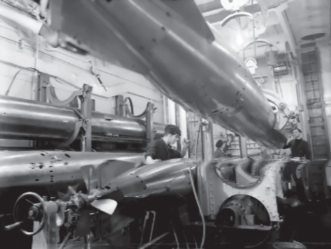

Przedział torpedowy na Rodney'u.

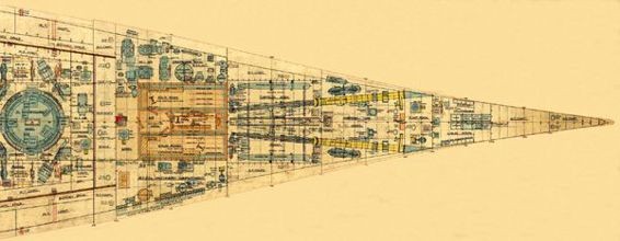

https://www.navalgazing.net/Battleship-Torpedoes-Part-1
tutaj również, min plan usytuowania wyrzutni na dziobie HMS Rodney
https://nemaloknig.net/read-266943/?page=21
