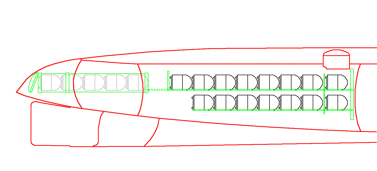

Jak widać różnie to rozwiązywano i możliwości było sporo.
Na typie Wilk było to dość wyrafinowane rozwiązanie. Na rufie znajdowały się dwie duże wyrzutnie niczym dużych rozmiarów wyrzutnie torped tylko z mechanizmem stawiania min. Pakowano tam kolejno po pięć min. Na rufie był magazyn na resztę zapasów.

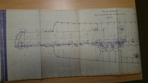

Tutaj masz przekrój z minami i całym uproszczonym mechanizmem

RUBIS miał prostą zrzutnię pionową (tak jak na tym schemacie - https://pl.wikipedia.org/wiki/Rubis_(19 ... %D0%B8.jpg )
Więc przebudowa na miny Vickersa była prosta.
Przebudowa całego mechanizmu WILKA (gdzie jak widzisz miałeś windy, tory minowe, mostek jak i dostosowane do rozmiarów min aparaty) byłaby bardzo kosztowna.
Gdzieś mam dokument z TNA na ten temat, ale generalnie dokładnie o to chodziło.

Sami chcieliśmy. Miny miały być "suche" i w kadłubie sztywnym.
40 szt.
Dobierano balast.

Najistotniejsze jest to, cochise, że wszystkie 3 przedstawione przez Ciebie schematy przedstawiają "mokre" magazynowanie i stawianie min, a na Wilkach było "suche".
