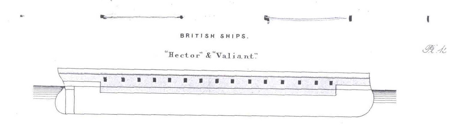

Zrodla brytyjskie podaja ze okrety byly wzorowane na HMS HECTOR zbudowanym przez Napiera.
Kaszana wiec typowa dla OW.
Kompletna nieznajomosc prostych terminow technicznych
- wypornosc, tonaz
- moc maszyn , kompletniebez zrozumienia
- brak jakiejkolwiek analizy powstania jednostek
HMS Hector
https://www.rmg.co.uk/collections/objec ... ject-66895

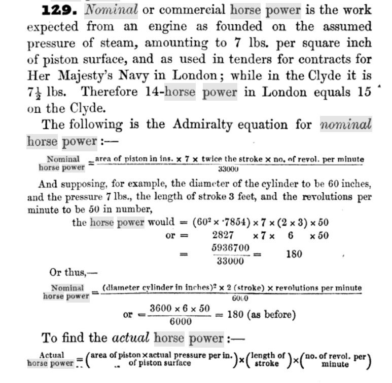

Ale skąd pomysł, że we wzorach na moc nominalną występowało ciśnienie?! Wręcz przeciwnie, już od czasów Watta do połowy XIX w. przyjmowano (z czasem coraz bardziej fałszywie), że nadciśnienie pary jest stałe i wynosi 7 funtów na cal kwadratowy. Kiedy na początku drugiej połowy XIX w. próbowano dostosować się do rzeczywistości przez radykalne podniesienie zakładanej wartości ciśnienia do 45 funtów na cal kwadratowy, zmieniono wzór na moc nominalną, ale żadna wartość ciśnienia nadal do wzoru nie weszła.
Nominalne konie parowe obliczano ze średnicy cylindra i prędkości ruchu tłoka. Ponieważ zakładano (też fałszywie, a właściwie tylko upraszczająco) stały związek między prędkością ruchu tłoka a wielkością jego suwu, były wzory na moc nominalną zawierające średnicę cylindra i wielkość suwu (bez prędkości), różniące się od poprzednich dzielnikami. Teoretycznie istniało bogactwo tych wzorów, ale tylko pozorne - jak się im dobrze przyjrzeć, większość różnic wynikała z innego podchodzenia do miar wstawianych wielkości.
No i stosunki mocy indykowanej do mocy nominalnej nie były aż tak proste i stałe. Dla czasów Watta i sporo po nim, to było około 1. Potem wartość wzrastała, jednak już dla silników pojedynczego rozprężania pary z czasów wojny krymskiej bardzo częsty był stosunek między 3,5 a 4 do jednego, a niekiedy dochodził do 5, wcale nie czekając na silniki wielokrotnego rozprężania pary.

Nie chcialbym tu dyskutowac o mocy nominalnej, bo to problem sam w sobie
Tak mistrzu, powinienen sprawdzic , ale jednak cisnienie 7lb bylo uzywane
The Study of Steam and the Marine Engine. For Young Sea Officers in H.M. Navy, Etc
By S. M. SAXBY · 1862

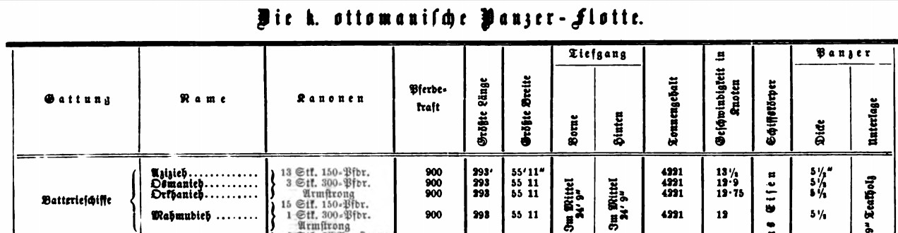

Wacajac do pancernikow typu AZIZIYE
Archiv für Seewesen w 1870 podawal dla MAHMUDIE inne uzbrojenie

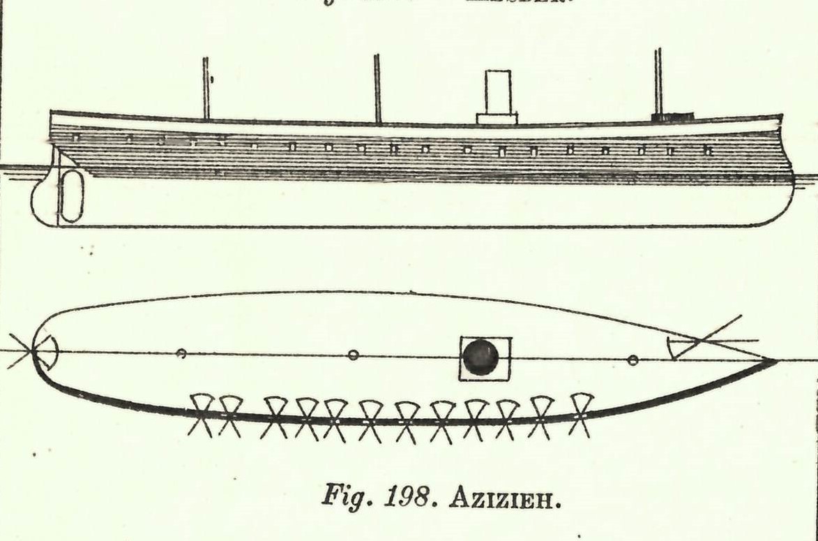

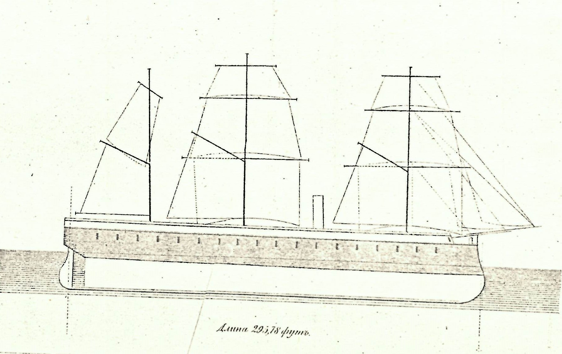

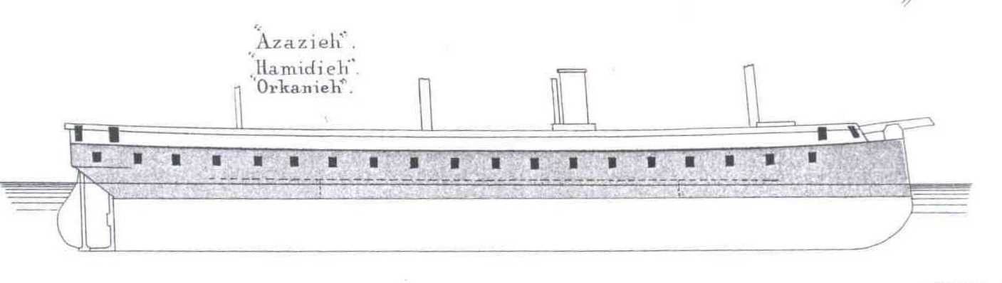

Pancerniki Typu "Aziziye" (OW 174)

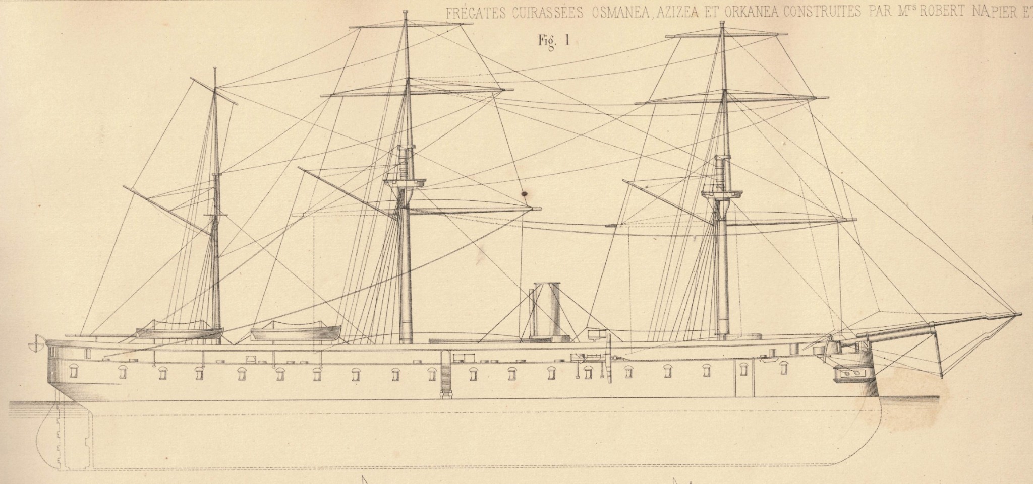

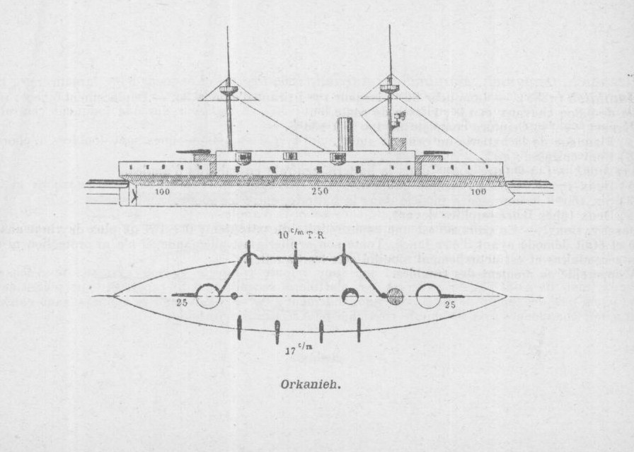

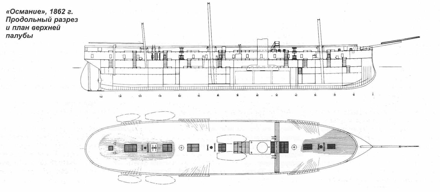

3 male planiki z epoki
Ostatnio zmieniony 2022-07-25, 16:47 przez AvM, łącznie zmieniany 2 razy.

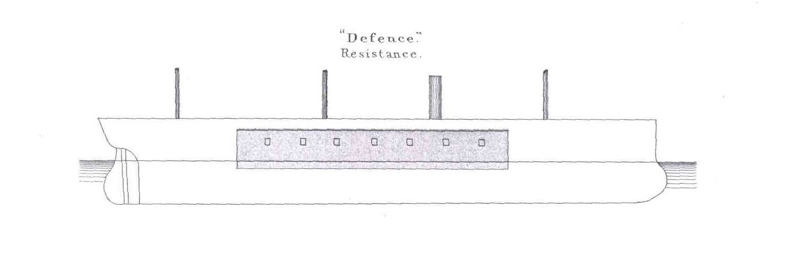

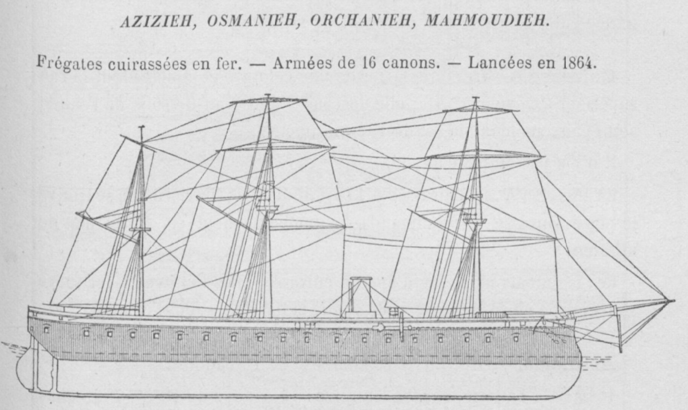

No i rysunek z L'art Naval Admirala Paris'a

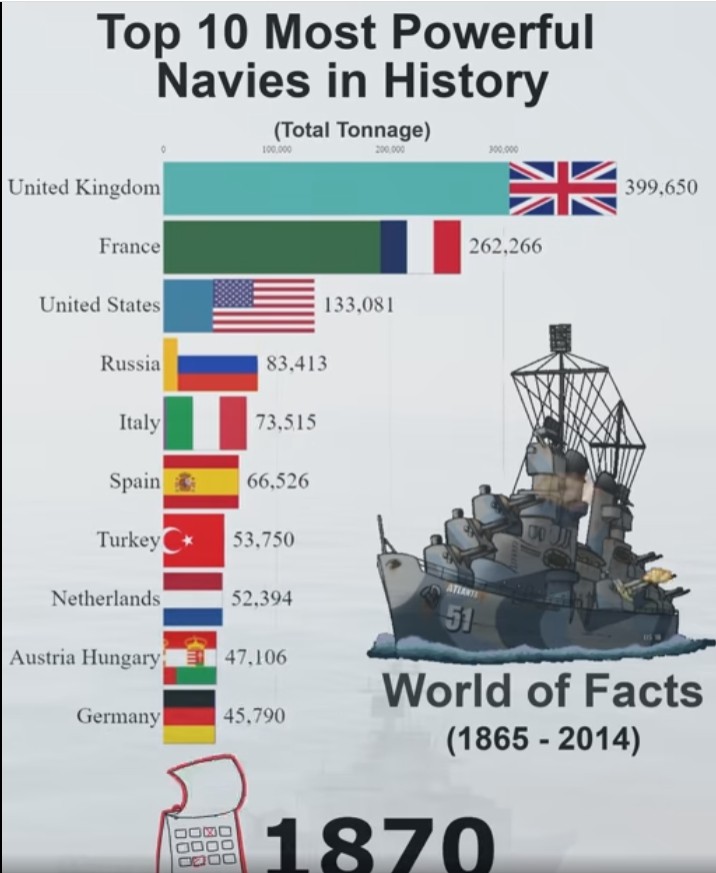

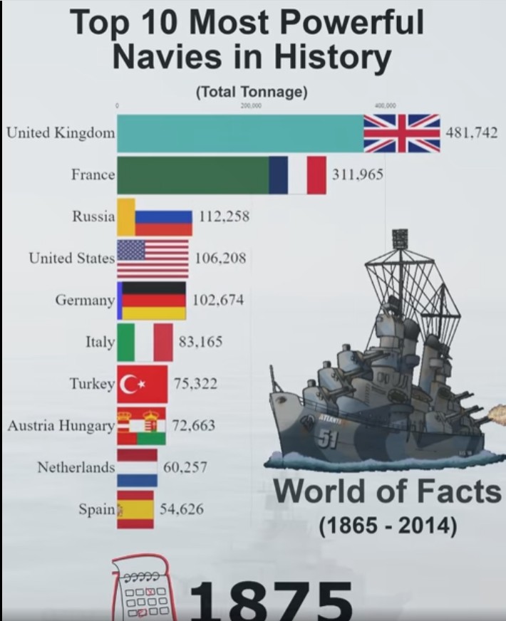

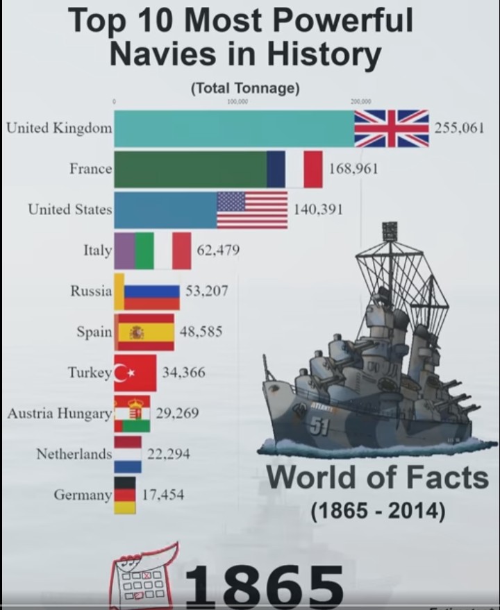

Na strinoe 3-ciej autor (rzy) postuluje ze Turcja byla 3-cia potega morska po Wielkiej Brytanii i Francji przed rosyjska
15 pancernikow , ale polowa z nich to monitory rzeczne . Rosja miala 10 malych monitorow.

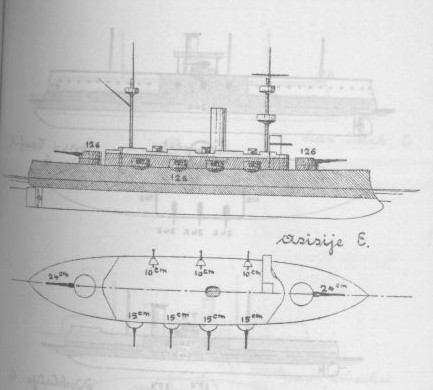

Zdjecia dzial po modernizacji
