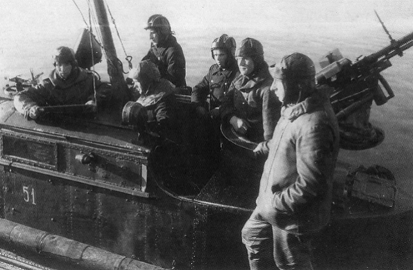

Taki sam unowoczesniony system wyrzucania torped mialy NRDowskie kutry typu Libelle (te w ktorych zaloga miala lotnicze helmy, ze wzgledu na halas)

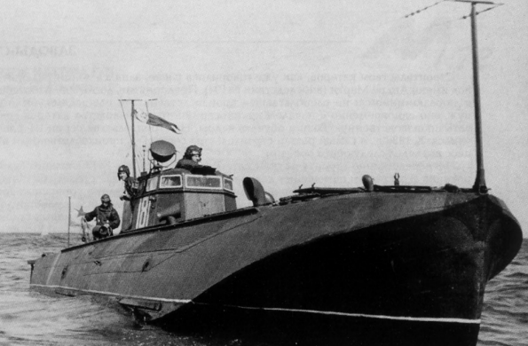

Posty: 1683
Kutry torpedowe G5
Hełmofony typu czołgowego lub być może lotniczego (nie znam się na tyle, by prawidłowo rozpoznać) dla zapewnienia komunikacji wewnętrznej były używane już na G-5.
A prawdopodobnie także na wcześniejszych Sz-4, ale na szybko nie znalazłem żadnych fotek na potwierdzenie.
