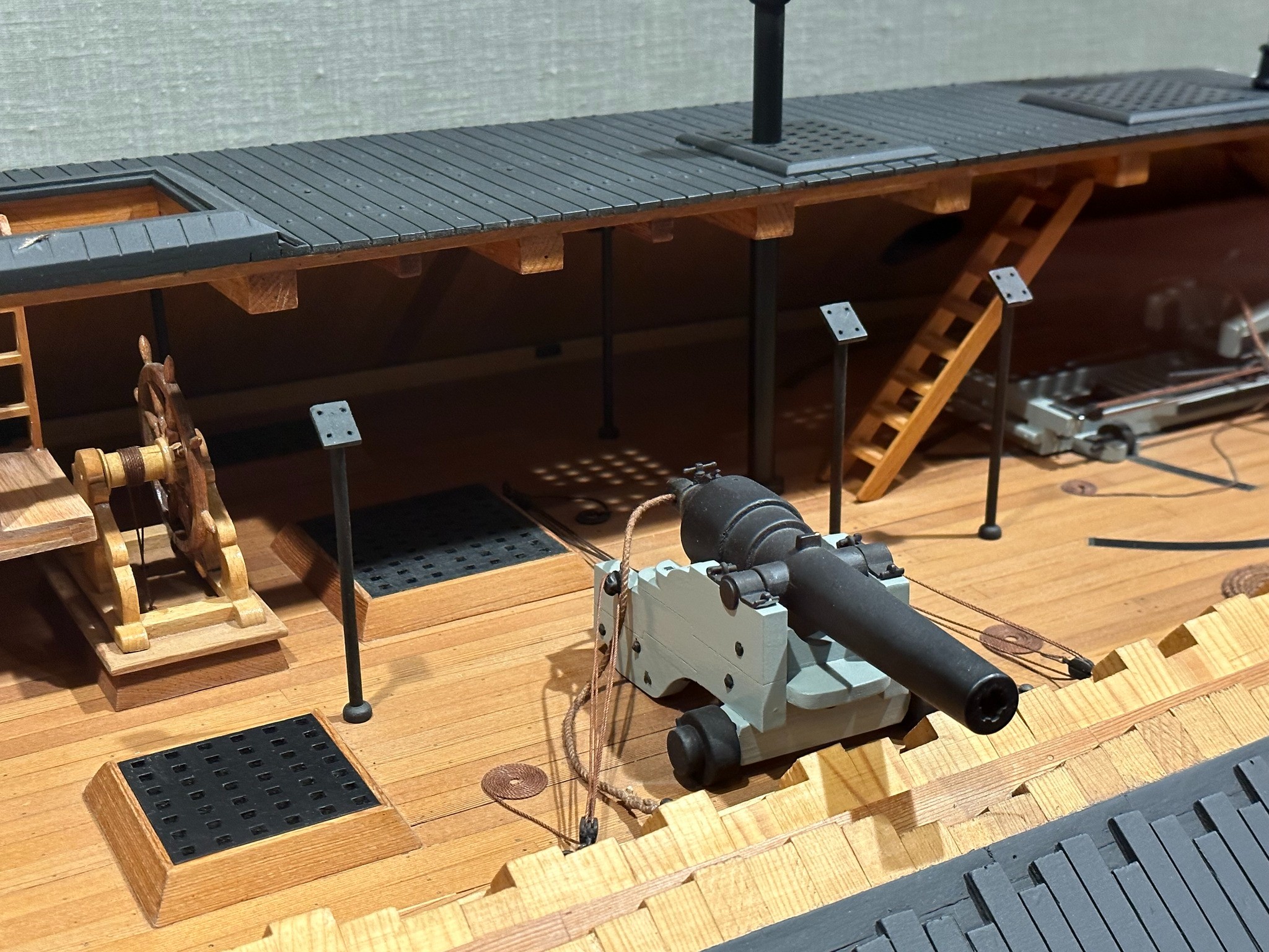

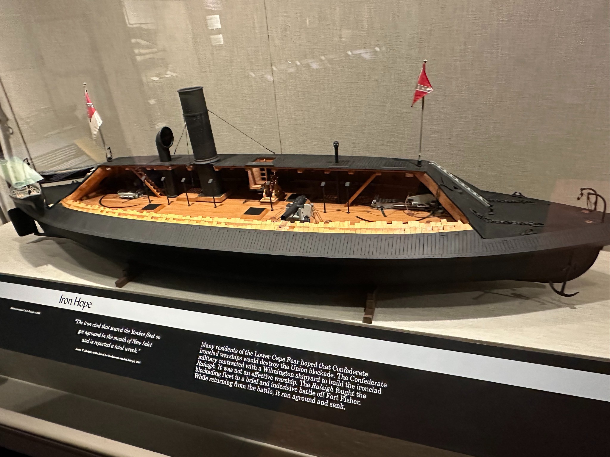

Brooke 6.4"MLR, which the model has correctly mounted on Marsilly carriages.
- Brook.jpg (778.67 KiB) Przejrzano 11324 razy
- Brook-2.jpg (587.06 KiB) Przejrzano 11324 razy

Myślę, że po tak długim czasie każdy, kto chciał, nacieszył już oko pięknem modelu. Pozwolę więc sobie dodać parę słów na temat tych lawet Marsilly. Nie miały one jakichś nadzwyczajnych zalet, ale były na tyle dobre, że zawędrowały z marynarki francuskiej do amerykańskiej, co nie zdarzało się często. Zostały wymyślone – podobnie jak brytyjskie lawety z tylną sponą bez kół – dla dział haubicznych, które z uwagi na proporcjonalnie za małą masę w stosunku do masy pocisków odskakiwały przy odrzucie zbyt gwałtownie do tyłu, zrywając mocowania i liny hamujące (zupełnie nie zwracając uwagi na dzielnie publikowane w Polsce teorie „matematyczne”, zgodnie z którymi energie działa i pocisku „się znoszą”). Amerykanie przenieśli je najpierw z francuskich dział haubicznych Paixhansa na swoje działa haubiczne Dahlgrena, a potem okazało się, że ten sam problem pojawił się w działach Brooke’a (także tych gwintowanych). Taka laweta cofała się znacznie mniej, ponieważ hamował ją brak tylnych kół. U Anglików o pokład tarł wielki tylny kloc, u Francuzów (i Amerykanów) wyciągnięte w dół tylne części ramion łoża (boków). Skutek był ten sam – z jednej strony silne wyhamowanie, a z drugiej – straszliwe niszczenie klepek pokładu, wytrzymywane tylko przez najlepsze deski dębowe. Tu nie chodziło o rozwiązanie historycznie docelowe – tym okazały się rozmaite hamulce, z czasem przekształcone w oporopowrotniki.
