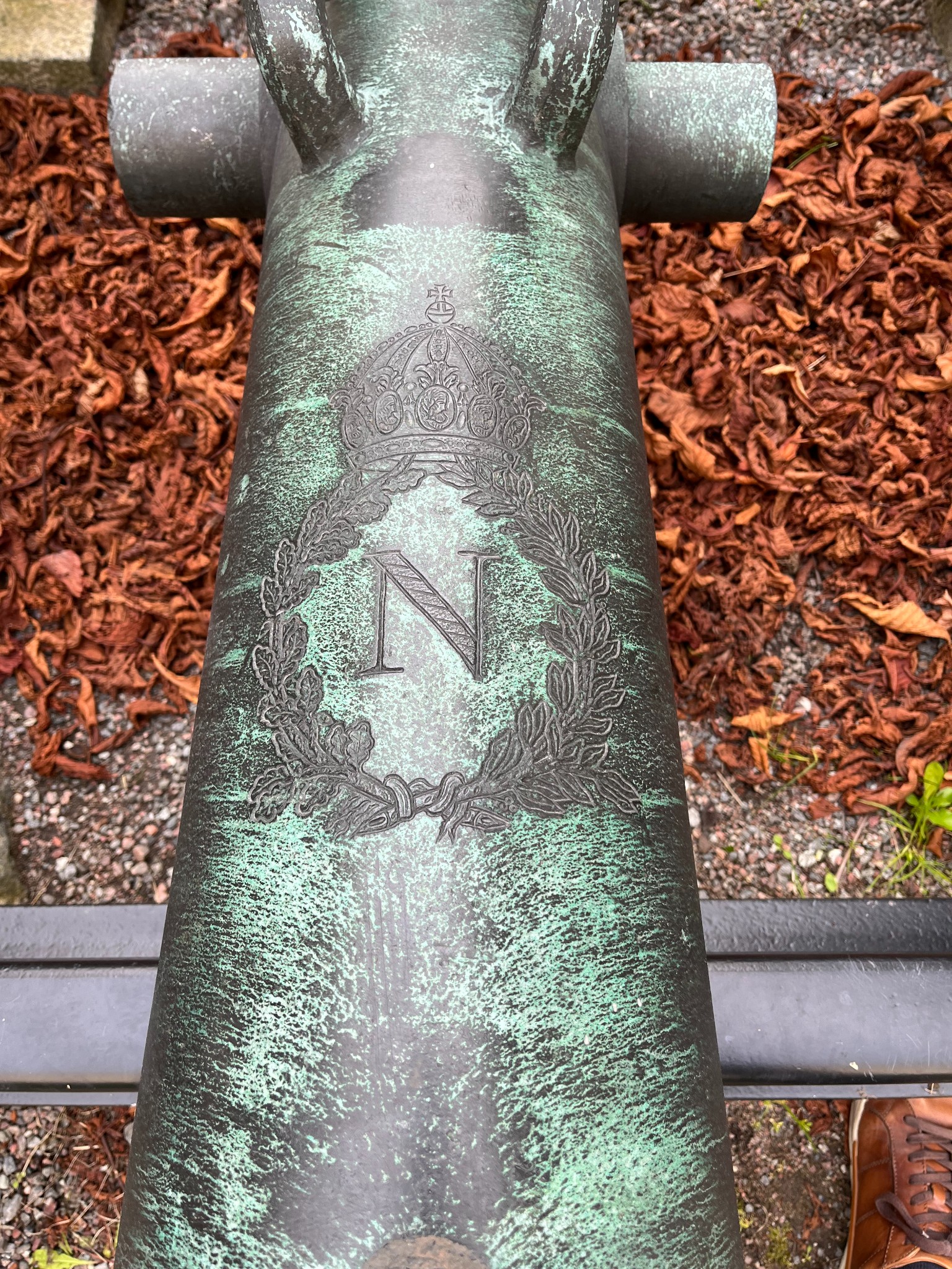

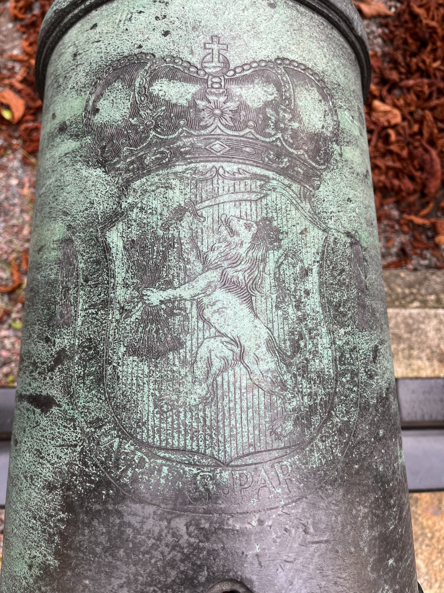

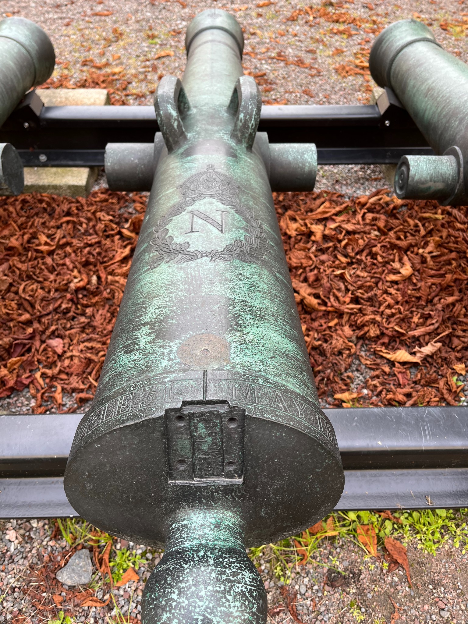

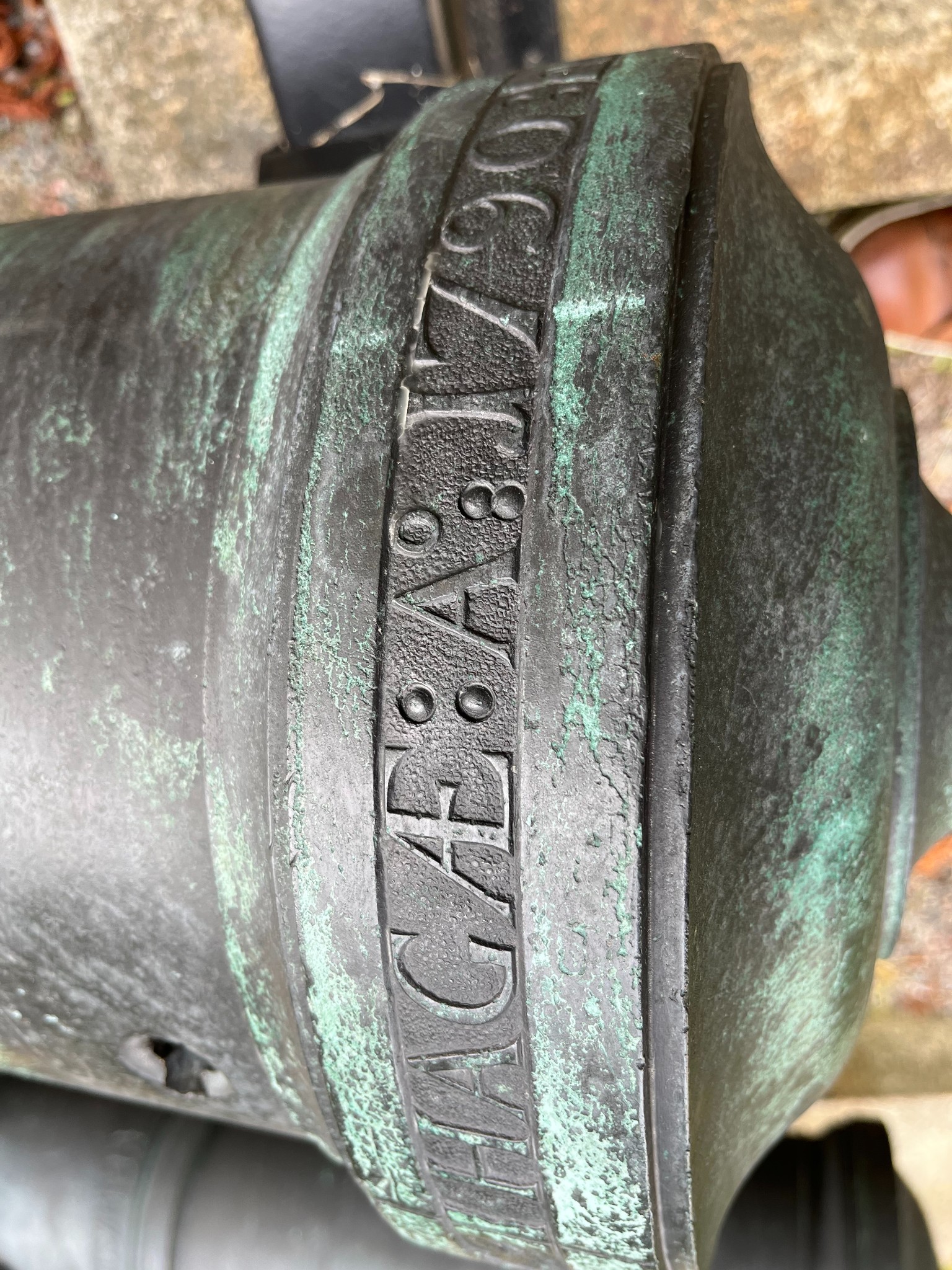

Witam
Mam pytanie: jak długo odlewano i stosowano w praktyce działa z brązu? Dotychczas myślałem, że juz na przełomie wieków XVII i XVIII działa z brązu wyszły z użycia. Tymczasem w muzeum armii w Sztokholmie znalazłem przykłady dział z końca XVIII a nawet początku XIX wieku ewidentnie wykonane z brązu. Chciałem więc spytać: kiedy działa z brązu definitywnie wyszły z użycia?
