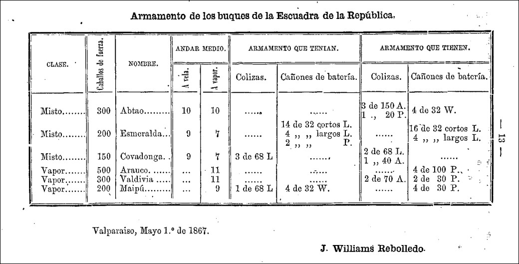

Chincha Islands War = Wojna Chile i Peru z Hiszpanią
Memoria de Marina 1867. Chile
Armamento que Tenian = Broń, jaką posiadali
Armamento que Tienen = Broń, którą posiadają
- Memoria Navy 1867.jpg (113.3 KiB) Przejrzano 18356 razy

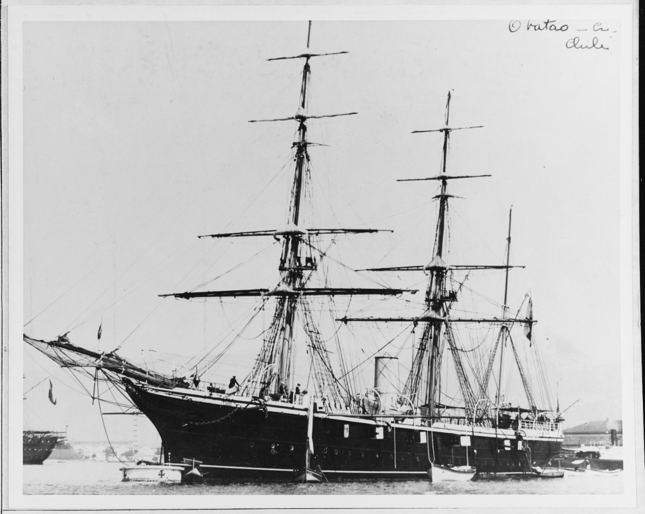

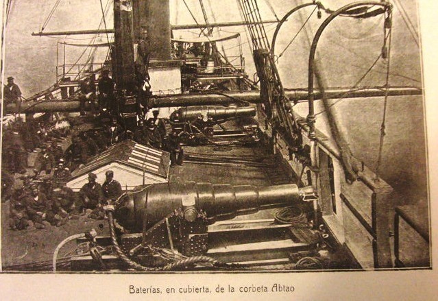

Korweta ABTAO
- CHIL_Abtao_deck.jpg (106.43 KiB) Przejrzano 18026 razy
- Abtao NH 66107.jpeg (199.94 KiB) Przejrzano 18026 razy
