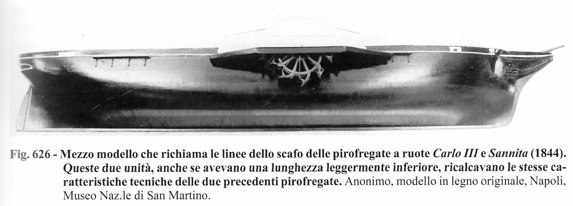

Kolowa fregata parowa CARLO III
1306t 55.50mx10.17mx5.90m
Maudslay, Sons & Field (1843), 300 nhp, 700 ihp
1 x 117pdr Myllar howitzer, 1 x 60pdr Myllar howitzer, 4 x 30pdr Paixhans howitzers, 4 x 12pdr landing guns
Carlo III (Regio Cantiere Castellammare di Stabia, #35 wodowany 14.03.1844)
w sluzbie 1847
04.01.1857 wybuch w Neapolu , zginelo 38 oficerow i marynarzy
Na razie nie ma obazka
Parowce floty Dwojga Sycylii (Neapolu = Bourbonskiej)
: 2025-09-04, 09:03
autor: AvM
Kolowa fregata parowa SANNITA
56.32mx10.30mx4.30m
Maudslay, Sons & Field , 300 nhp, 700 ihp
Sannita (Regio Cantiere Castellammare di Stabia, #36 wodowany 07.08.1846)
w sluzbie 1846
1860 wyslany do Tulonu w celu reparacji
z powodow finansowych
25.09.1861 sprzedany for 450,000 Frankow bankerowi Serre z Paryza.
sprzedany Sprague & Oxnard a nastepnie Augustine Pret
rozebrany
