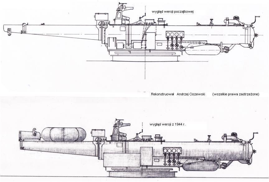

- Posty: 507
Żeby bardziej uzmysłowić sobie o czym gadaliśmy zamieszczam poniższy rysunek. Jest to próba rekonstrukcji wykonana na podstawie dostępnych zdjęć

- Posty: 1100
Odeszliśmy co prawda trochę od "Burzy", ale dyskusja o wt. pewnie przyda się na przyszłość - gdy w czasopismie ktoś weźmie się za "Błyskawicę".
