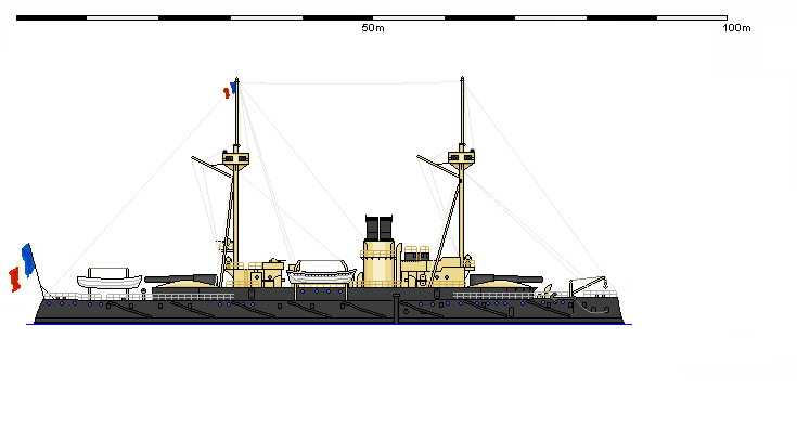

Posty: 2231
Długo nic nie rysowałem, ale ostatnio mnie znów naszło, czego skromny efekt prezentuję poniżej ;) Jest to francuski pancernik Terrible z 1881 r. (7530 ton, 2x419, pb 508, 15 w.).
Marek-1969
Posty: 429
Lokalizacja: Bytom
Post autor: Marek-1969 »
w póżniejszym okresie art. głowną zamieniono na ..... 274 mm
