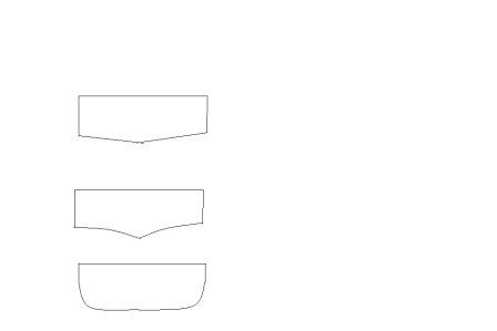

Czy ktoś z Panów wie jak wyglądał dół KU-6 ?? był płaskodenny czy zaokrąglony. I jak byla rozwiazana sprawa śruby ?

Raczej nie był płaskodenny - miał całkiem spore zanurzenie (coś koło 1 m) i był chyba przebudowaną motorówkąp11c pisze:Czy ktoś z Panów wie jak wyglądał dół KU-6 ?? był płaskodenny czy zaokrąglony. I jak byla rozwiazana sprawa śruby ?

CO do KU 6 to wiem ze o była to motorówka (podobno poniemiecka )ale zastanawialem sie nad ukladem spodu. Zrobiłem 3 szkice poglądowe. wg was który jest najodpowiedniejszy 1,2 czy 3. A może ktos ma rysunki analogicznych motorówek z początku XX w. Nawiasem mówiąc nawet nie wiem czy była to motorówka śródladowa ??
- przekroje.jpg (4.77 KiB) Przejrzano 12611 razy

Zanurzenie i sylwetka wskazuje na jednostkę rzeczną (ewentualnie zatokową) - trzeci wariant raczej odpada.p11c pisze:CO do KU 6 to wiem ze o była to motorówka (podobno poniemiecka )ale zastanawialem sie nad ukladem spodu. Zrobiłem 3 szkice poglądowe. wg was który jest najodpowiedniejszy 1,2 czy 3. A może ktos ma rysunki analogicznych motorówek z początku XX w. Nawiasem mówiąc nawet nie wiem czy była to motorówka śródladowa ??
