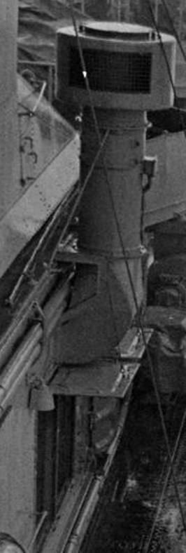

Zdaje się, że chodzi o to, czy w świetle samego otworu, który zamykany był klapami była siatka, (ewentualnie coś innego), taka jak np. na głowicach wentylatorów. Wg mnie musiało tam być jakieś zabezpieczenie. Może niekoniecznie w samym ,, oknie czerpni”, ale jeżeli nie tam, to przynajmniej na poziomie pokładu. Ponieważ dość często te klapy były w pozycji otwartej, to szczególnie w przypadku otwartej dolnej, brak takiego zabezpieczenia stwarzałby niebezpieczeństwo wpadnięcia do wnętrza przy dużych przechyłach, ,,niezdyscyplinowanych marynarzy”, pomijając już fakt wszelakiego ptactwa i innych zbędnych w kotłowni rzeczy. Faktem jest, że ze znanych mi zdjęć, nic pewnego nie wynika. Bardzo dawno temu, jak St Woźniak rysował pierwsze rysunki modelarskie Groma, to o ile pamiętam zaznaczył w otwartej klapie siatkę. Oczywiście, to nie argument, bo całe plany jak na dzisiejsze czasy były takie sobie, ale może i coś w tym było. Bo np., na poniższym zdjęciu pod otwartymi klapami ,żadnej siatki ja nie dostrzegam. Ale też nie widać jej na górnej okrągłej głowicy wentylatora z boku komina. A była tam na pewno. Tu potrzeba porządnego zdjęcia , albo szczegółowej dokumentacji, bo inaczej sprawy się nie rozstrzygnie ze 100% pewnością

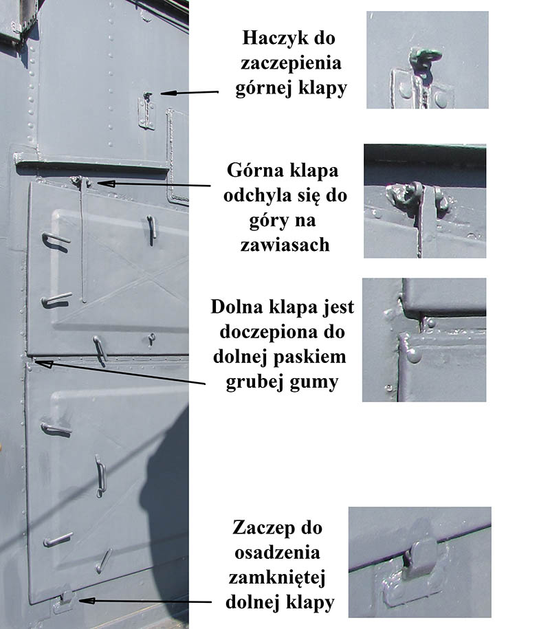

Byłem i dowiedziałem się - dzięki uprzejmości bsm Andrzeja Wronki.
Dolna klapa jest doczepiona do górnej paskiem grubej gumy.
Całość podnosi się do góry i zaczepia do oczka umieszczonego nad klapami.
Dolna klapa wpierw zwisa z górnej, a potem jest do niej mocowana.
Pod klapą jest siatka (taka, jak ogrodzeniowa) coby nic nie wpadło do środka.

Re: ORP Grom
Panie Marku, serdeczne dzięki za zaangażowanie w temat. Jak rozumiem, ten sposób podnoszenia klapy jest stosowany obecnie. Nie rozumiem tylko jednego; jak podwieszana jest klapa dolna pod tą górną. Przecież ta dolna jest znacząco wyższa od górnej, i się pod nią nie zmieści, tak, żeby do niej przylegała.

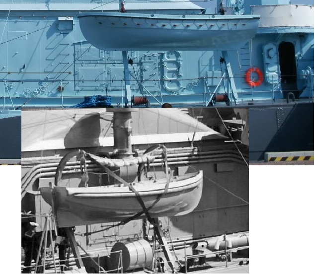

Podobnie górne klapy były podnoszone do 45r, tylko że ułatwiały to wsporniki-wysięgniki, na których była rolka, a klapę podnosiło się jak na żurawiku. Ilustruje to dobrze poniższe zdjęcie ( podnoszenie klapy)na samym dole.
Widać tu, że klapa górna jest mniej więcej podniesiona do poziomu, ale pod nią nie widać podwieszonej tej dolnej (większej). Gdzieś się podziała.

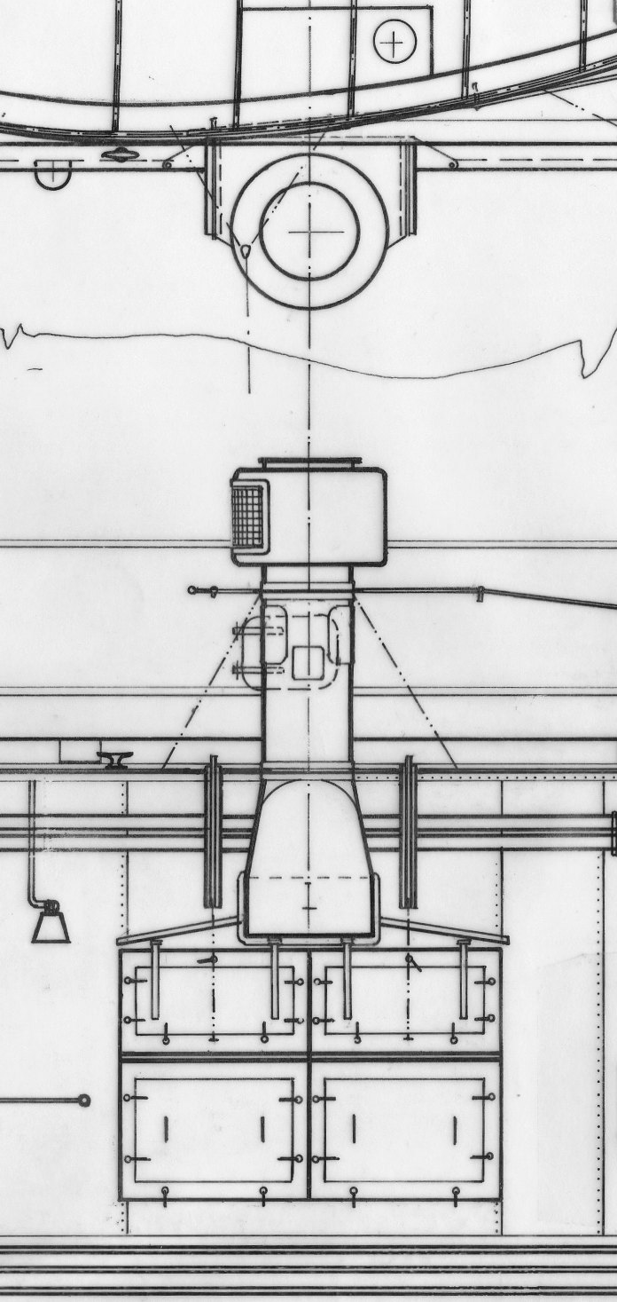

A przecież możliwa była i taka sytuacja , gdzie podniesione były klapy górne, a dolna pozostawała na swoim miejscu jak na tym mało wyraźnym zdjęciu ( zdjęcie środkowe). No, chyba że to jakieś pokrycie brezentowe, sam już nie wiem. Zamieszczam też ten rysuneczek, żeby uzmysłowić różnice w gabarytach poszczególnych klap
