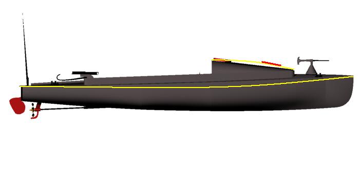

w rzucie z boku wygląda to tak :
widać że linia burty jest pofalowana, generalnie docelowo linia dna bedzie na czerwono ( miałem powazne problemy jak to zrobić
) i wtedy będzie to widać to wyraźniej
bardziej wypukła? znaczy wyższa? generalnie tak jak mówi P11c projekt ma sie docelowo łatwo skleić w 1:100 więc są w nim uproszczenia. Ale też jest to wynikiem tego że tak naprawde bardzo mało widać na rysunkach i zdjęciach . Większa skala ? 1:35 była by fajna, ale zbyt mało jest szczegółow żeby w satysfakcjonujący sposób je rozrysować. ( chociaż kusi mnie jakaś dioramka z figurkami, ale to przyszłość )
Wzorowałem sie na dwóch rzutach zdaje sie rysowanych przez kuglewicza odnoszących się do ku4 i 5 , czy prawidłowych? nie wiem.

Jacek. Mi chodziło o te linię burty że chyba powinna być wygięta tak jak na rysunku ( widać to na zdjęciach )
Natomiast Waldkowi chodzi , żebyś zrobił choćby jedno przegięcie nadbudówki. Obie linie zaznaczyłem Ci na żółto.
Pamiętaj tez o odsuwanym włazie ( na czerwono )

jak dojde do testowego sklejania nadbudówki, to sprawdzę, ale obawiam sie że przy tym rozmiarze dodatkowa płaszczyzna zgięcia może być nie do sklejenia
