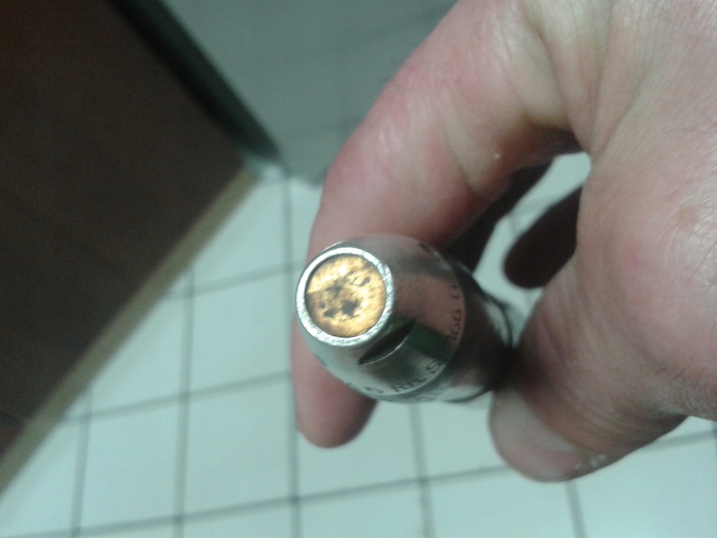

https://a.allegroimg.com/s1024/0c5583/2 ... 597e5489fe
Tak wygląda "en face" zapalnik o jakim rozmawiamy w kwestii działek 2 cm na Bismarcku.
O czułości zapalników w niemieckich działkach lotniczych i potencjalnym działaniu wobec Swordfishy powinno dać też do myślenia słynne zdjęcie zestrzelonego przez Szwajcarów Heinkla He 111:
