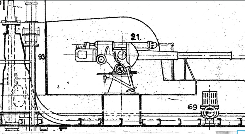

Dorzucam widok maski armaty z planu powykonawczego. Maska była zalewana wodą. Nie była naciskotrwała, otwory nie miały uszczelnień, nie było "pleców". Na prawo od steru, koło podestu dla wachty w kiosku była drabinka w dół do armaty.

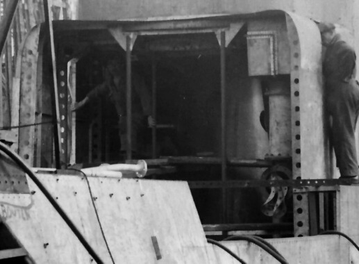

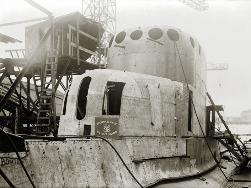

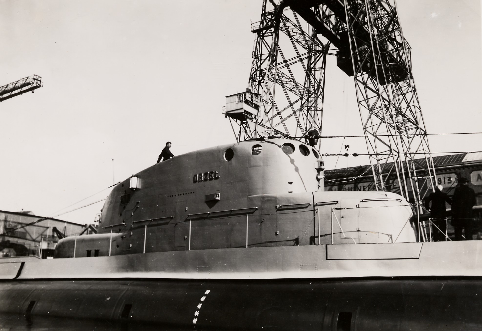

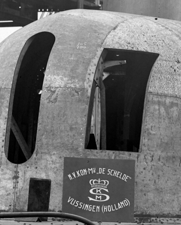

Jeszcze 2 zdjęcia z budowy, gdzie co nieco widać. Odpowietrzenie następowało przez otwory znajdujące się ok. metra od końca maski.
Kiosk
Kiosk
Kiosk budowa.jpg (105.45 KiB) Przejrzano 26301 razy
Maska
Maska
Maska budowa.jpg (244.36 KiB) Przejrzano 26301 razy
ptasznik
Posty: 389
Re: Szukam Zdjęć Orła
Post autor: ptasznik »
Przez otwór celowniczy maski widać elementy konstrukcyjne wewnętrznej części obudowy kiosku w jej przedniej części.
GREGOR
Posty: 5
Rejestracja: 2016-09-25, 22:41
Post autor: GREGOR »
Elementy przednich wzmocnień są wyraźne - mieszczą się w polu ostrości obiektywu. W prawym otworze widać jaśniejszy trójkąt, nieco mniej ostry, wygląda na element wzmocnienia podpory pionowej. Jak dobrze się przyjrzeć widać także w dalszym planie bardzo ciemne elementy dalszej części. O zalewaniu maski świadczy głównie konstrukcja drzwi i otworów drzwiowych, brak uszczelnień. Płaska osłona przy lufie suwała się w prowadnicach, na styk płasko z maską. Lufa na fotografiach także wygląda na niezbyt uszczelnioną w otworze maski. Brak wzmocnień maski umożliwiających skompensowanie nacisku wody. Blachy naciskotrwałe miały o ile pamiętam 2, 5 cm, te widoczne są cienkie. Do tego na jednym z planów konstrukcyjnych elementy kadłuba naciskotrwałego i pozostałe grube blachy zaznaczone są inną, grubszą linią. Maska nie jest.

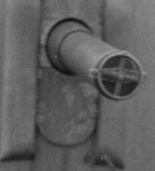

Uszczelnienie samej lufy armaty także nie wydaje się zbyt solidne, pewnie był to kołnierz ze skóry, bo otwór w blasze jest sporo większy. Drzwi w masce mają identyczną konstrukcję jak te w zalewanej zabudowie kiosku.
P.S. Prostuję kwestie odpowietrzenia, następowało to tymi samymi otworami co całości zabudowy kiosku. Otwory za zabudową armaty na bakburcie to najpewniej odpowietrzenie baterii.

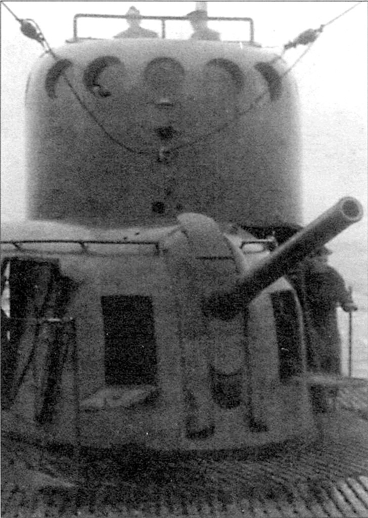

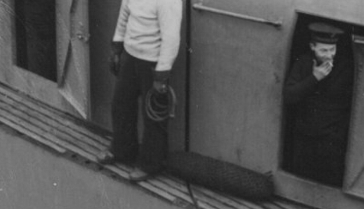

Inne z Tallina, działo obrócone w stronę nadbrzeża. Można się dopatrzeć tylnej ściany.
Hummm... ja tu ścianki nie widzę, a tylko boczną ścianę maski działa i jej zewnętrzną krawędź wraz z relingiem przebiegającym nad otwartym włazem bocznym.
Also... stoczniowe fotki z budowy kiosku i maski działa oraz znanana fotka Sęp'a z obruconą na burtę maską przeczą teorii aby maska była zamknięta z tyłu.
W. Nadolny twierdzi w swoim WLU, że maska była od tyłu zamknięta, ale na podstawie domysłów i nie ma na to dowodów.
Cóż Ujmę to tak... zamknięta tylną ścianą maska to dość naciągana teoria, a gdyby miala byc faktycznie zamknięta, to Orzeł mogłby być na okładce poradnika 'jak najbardziej skomplikować życie twoich amunicyjnych'
Takowa znacznie by skomplikowała zadania tak ładowniczego jak i amunicyjnego, już w formie bez tylnej scianki pociski musiały być donoszone albo włazem przed działem albo przez kiosk, czyli włazem pokład wyżej.
Natomiast przy strzałach na burtę i tak skomplikowane operacje stałyby się "całkiem fajne".
Utrudnione ładowanie i wypadki w trakcie obsługi działa pod maską były międzyinnymi przyczyną jej demontażu przy zmianie uzbrojenia ORP Sęp.

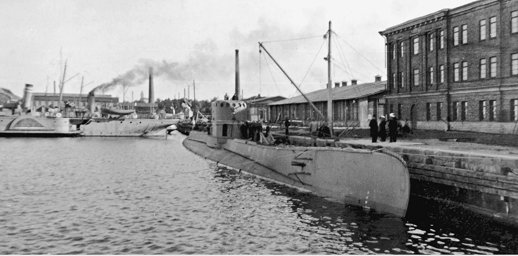

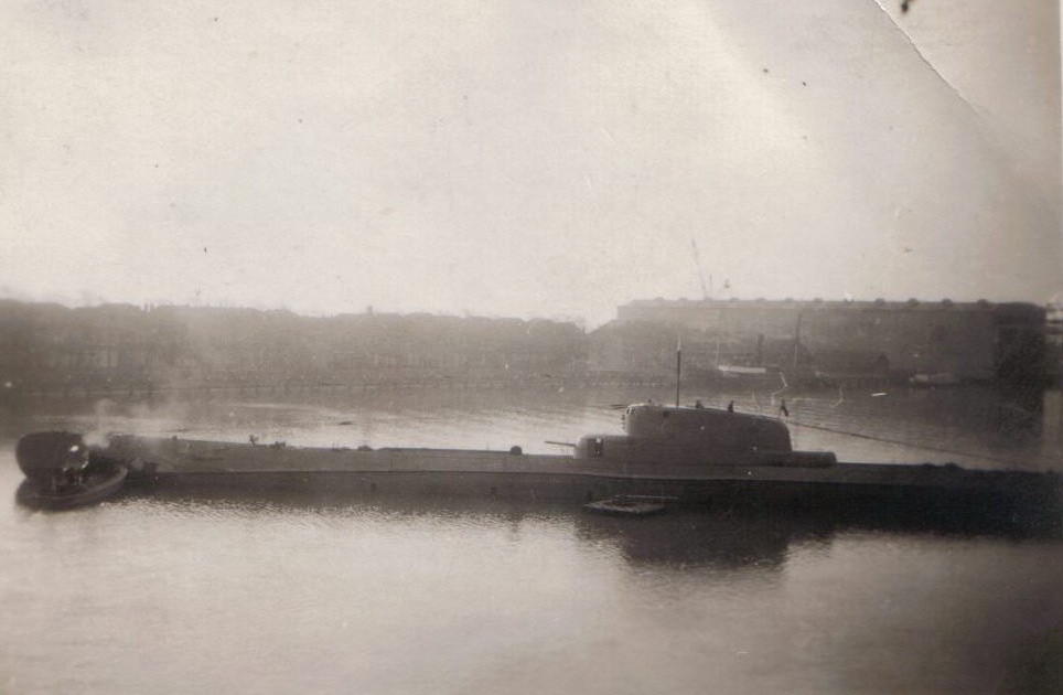

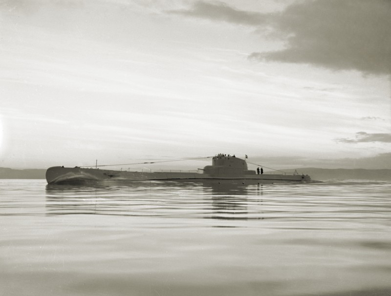

Może co nieco po powiększeniu będzie widać :)
Orzeł 6.jpg (122.81 KiB) Przejrzano 19011 razy
Orzeł 1.jpg (385.23 KiB) Przejrzano 19011 razy
Orzeł 5.jpg (59.13 KiB) Przejrzano 19011 razy
Orzeł 4.jpg (58.74 KiB) Przejrzano 19011 razy
Orzeł 2.jpg (83.57 KiB) Przejrzano 19011 razy
