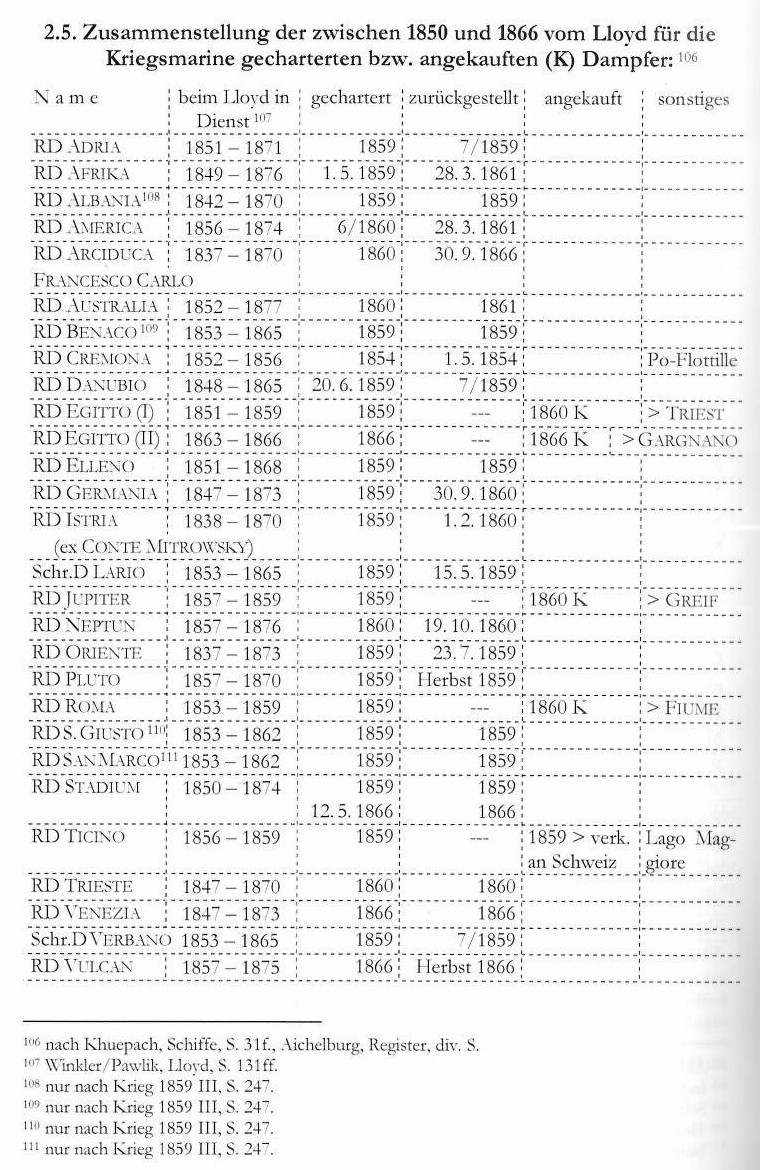

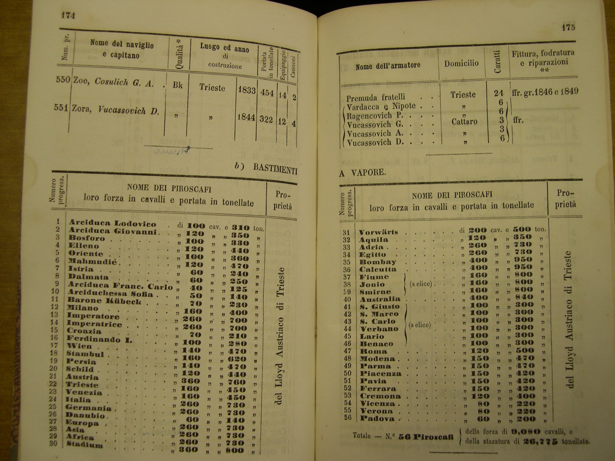

Dzis na poczatek Alamanaco Maritimo 1853
174 Zoe, Piroscafi.jpg (612.35 KiB) Przejrzano 12341 razy

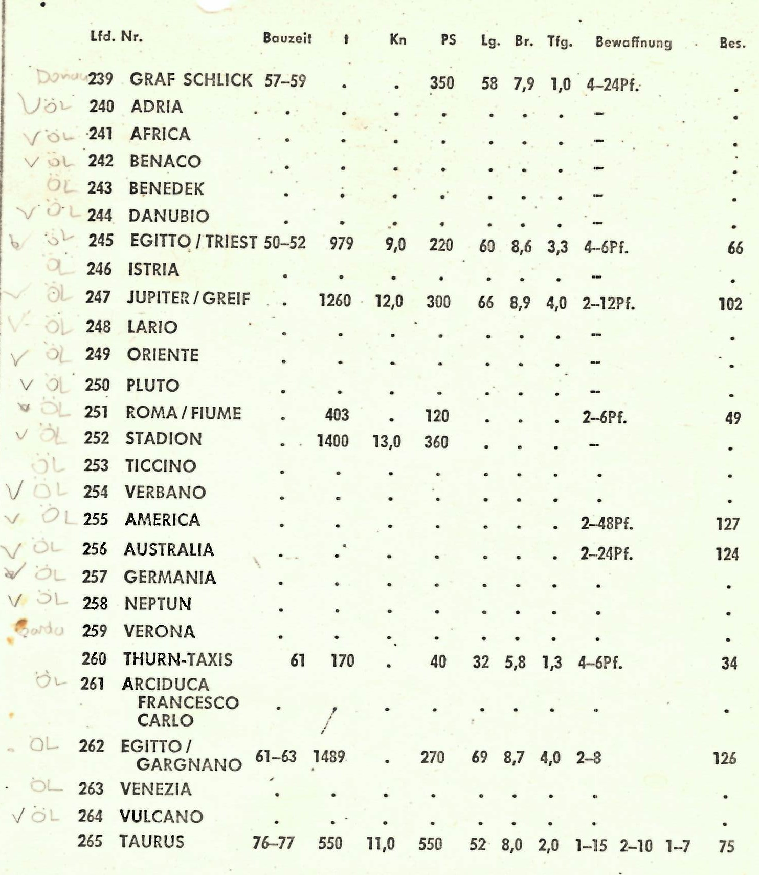

Gogg 1.jpg (318.17 KiB) Przejrzano 12332 razy
Gogg 2.jpg (726.21 KiB) Przejrzano 12332 razy

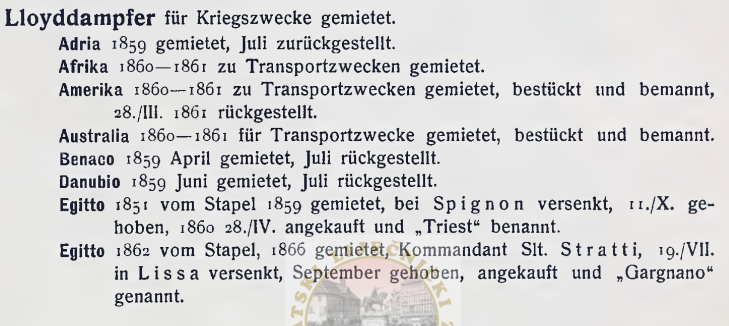

Posty: 7244
LLoyd Austriaco

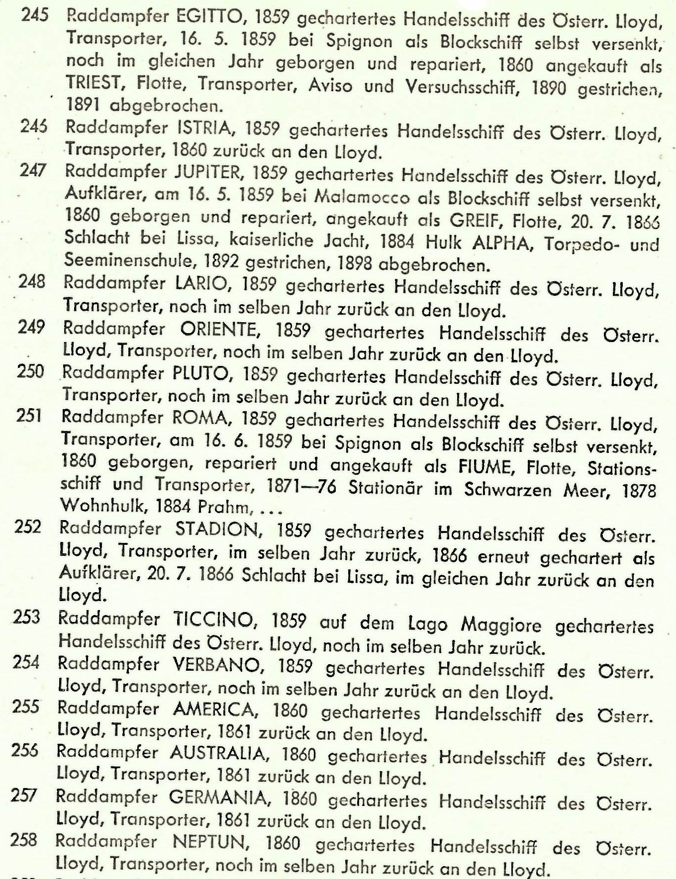

Geschichte de kuk Kriegsmarine . II Teil. II Band. 1850-1866.
i oryginal
Khuepach ( Arthur v . ) , k . u . k . Linienschiffsleutnant . Schiffe und Fahrzeuge unserer Kriegs- marine seit ihrem Bestande bis 1908.
LA Wars.jpg (302.67 KiB) Przejrzano 12220 razy
Ostatnio zmieniony 2025-02-05, 23:13 przez AvM, łącznie zmieniany 1 raz.

Tak nawiasem, w liście zamieszczonej przez Andrzeja powyżej (22.48), jest nazwa Stadion. Nazwa podawana jest raz tak, raz tak. A w tej sytuacji zdecydowanie bardziej prawdopodobna dla mnie jest nazwa "z uzasadnieniem" czyli Stadion. Bo ma sens.

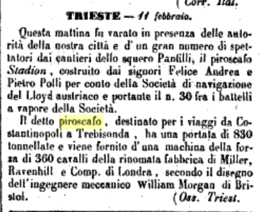

Przedruk L'Osseervatore Triestino 1850
Stadion 1850.png (39.77 KiB) Przejrzano 12208 razy

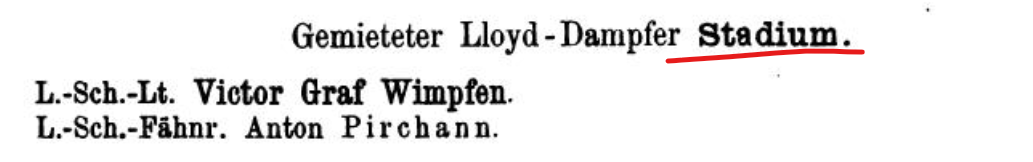

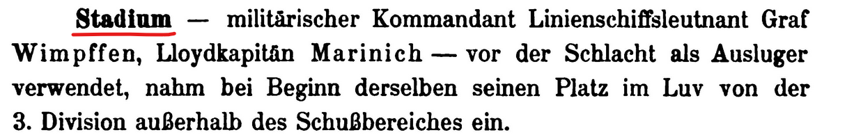

Co do kwestii spornej. Zaznaczam, że nigdy nie zajmowałem się flotą austriacką ani austro-węgierską, ale przychylałbym się do opinii, że właściwa nazwa to Stadium.
Nawet jeśli w którymś z rejestrów jest inna pisownia, to przekonuje mnie fakt, że pojawia się konsekwentnie w austriackich pracach (w tym oficjalnych, autorstwa oficerów cesarsko-królewskiej marynarki wojennej). Zakładam, że sami Austriacy wiedzieli, jak nazywali tą jednostkę, gdy służyła w ich flocie. Przykłady, które znalazłem:
Die Operationen der österreichischen Marine während des Krieges 1866 die Ereignisse auf dem Gardasee, der italienische Angriff auf die Insel Lissa und die Seeschlacht bei Lissa, Wiedeń 1866, s. 14
Österreichs Kämpfe im Jahre 1866, t. 5, Wiedeń 1869, s. 17
Ferdinand Ritter von Attlmayr, Der Krieg Österreichs in der Adria im Jahre 1866; Seekriegsgeschichtliche Studie, Pola 1896, s. 14 (Attlmayr był oficerem cesarsko-królewskiej floty)
Josef Fleischer, Geschichte der k. k. Kriegsmarine während des Krieges im Jahre 1866. Nach authentischen Quellen verfasst, Wiedeń 1906, s. 265
Ostatnio zmieniony 2025-02-06, 03:45 przez Juliusz Tomczak, łącznie zmieniany 2 razy.

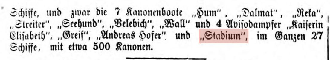

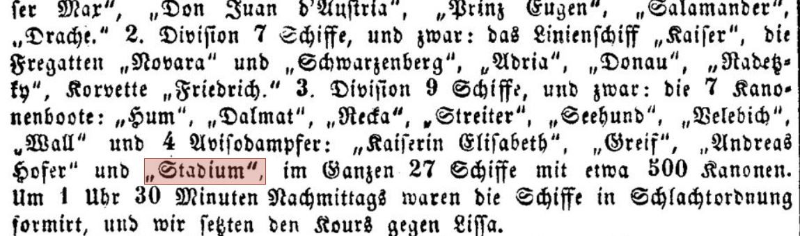

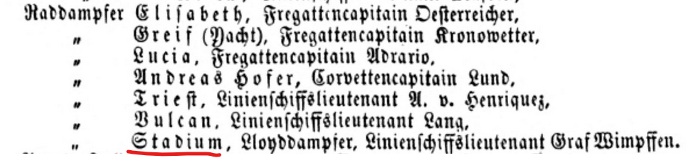

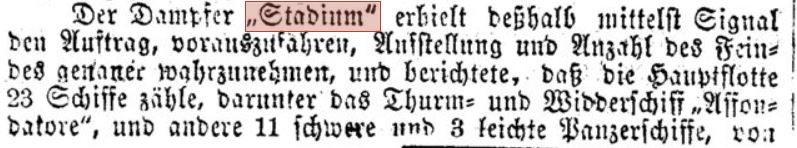

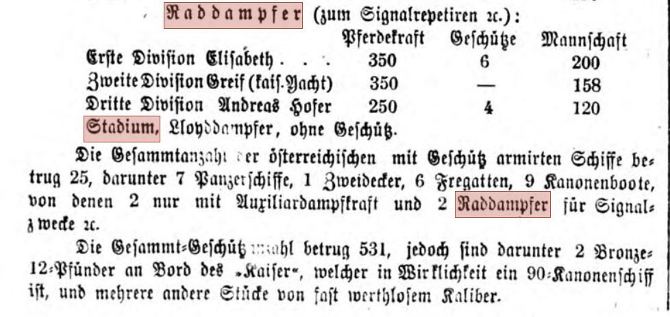

To po prostu ciekawa zagadka historyczna, w skali mikro. Emocji nie wzbudza, przynajmniej u mnie. Persano pewnie by przegrał niezależnie od tego, czy Tegetthoff dysponowałby okrętem o nazwie Stadium czy Stadion ;)
Moja hipoteza jest taka, że gdzieś na wczesnym etapie historii tej jednostki, zapewne jeszcze w 1850 roku, pojawiła się błędna informacja o jej nazwie. Ta informacja została następnie kilkakrotnie powielona, być może dlatego, że nazwa wydawała się prawdopodobna – choć wśród nazw statków Österreichischer Lloyd jest całkiem sporo nazw nawiązujących do mitologii i starożytności ogólnie. W prasie amerykańskiej i brytyjskiej z epoki, z którą się częściej stykam, tego rodzaju kaczki dziennikarskie były zjawiskiem nagminnym i przypuszczam, że tu było podobnie.
Być może „winna” jest właśnie notka prasowa w przytoczonym w tym wątku L’Osservatore Triestino z lutego 1850, gdzie pada nazwa Stadion. Jednakże za wielce znamienny uważam fakt, że w notce prasowej z 14 lutego 1850 (s. 156, kol. 1) z niemieckojęzycznego Wiener Theater-Zeitung, poświęconej również nowemu parowcowi, mamy już pisownię Stadium.
Fakt ten, jak również przytoczone w poprzednim moim poście przykłady z austriackich oficjalnych opracowań, w tym także z 1866 i 1869 roku, oraz występowanie nazwy Stadium w prasie austriackiej z notami i artykułami poświęconymi bitwie pod Lissą (garść przykładów w załącznikach), opublikowanymi tuż po jej stoczeniu, latem 1866 roku, przemawia na jej korzyść. Nie chodzi nawet od ilość przykładów (szczególnie w prasie zdarzały się przedruki tekstów i tym samym beznamiętnie powielono błędy), ale proweniencję i chronologię tych źródeł.
Mamy dwie wersje, jedna jest błędna, choć obie występują w źródłach z epoki. Nie ma dla mnie nic dziwnego w fakcie, że np. włoski dziennikarz popełnił omyłkę i że ją powtórzono. Zdziwiłoby mnie jednak bardzo i uważam za mało prawdopodobne, że współcześni wydarzeniom austriaccy oficerowie floty jej nie zauważyli i nie skorygowali.
Dlatego właśnie dla mnie szala przechyla się jednoznacznie na korzyść Stadium.
