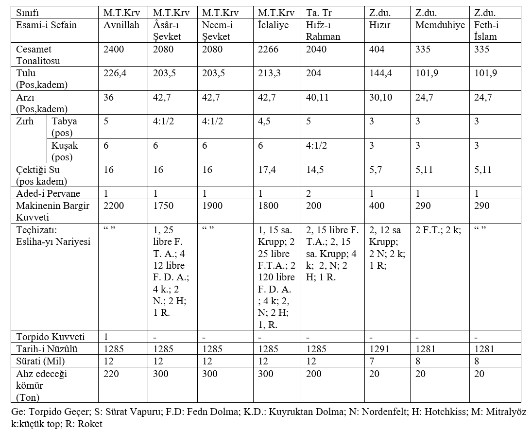

I dane z Tureckiego Rocznilka Floty z 1889 roku
Bahriye-Salnamesi-Donanma-yı-Hümayun-1889
Uzbrojenie 2 F.T. + 2k
Pancerniki kazamatowe
- Bahriye-Salnamesi-Donanma-yı-Hümayun-1889.png (126.99 KiB) Przejrzano 4180 razy
Emir uzupelnil ze to byly;AvM pisze: 2025-08-17, 15:56 I dane z Tureckiego Rocznilka Floty z 1889 roku
2 muzzleloaders 2 krupp guns

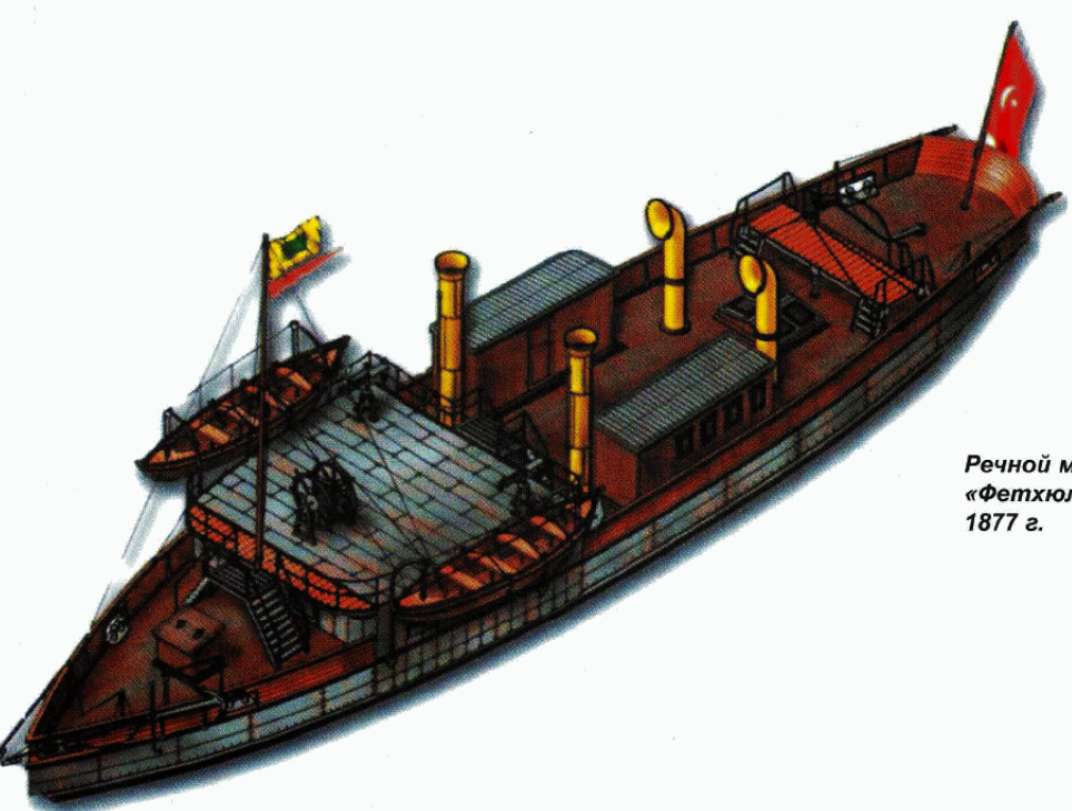

КОРАБЕЛЬНЫЙ СОСТАВ ОТТОМАНСКОГО ФЛОТА в 1877-1878 гг.
С.В. Патянин
Morskaya Kampaniya '2010
podaje uzbrojenie
2 – 150-мм ДЗ (А), 6 – 76-мм ДЗ (А)
Kolorowy obrazek z tej ksiazki
С.В. Патянин
podaje uzbrojenie
- Morskaya Kompania .png (797.25 KiB) Przejrzano 4156 razy
Zwróć uwagę, że dane z Bahriye-Salnamesi-Donanma-yı-Hümayun-1889 podają wyporność 335 ton. Co stawia pod znakiem zapytania także inne dane?

Cesamet Tonalitosu to rzeczywiscie wypornosc.Napoleon pisze: 2025-08-18, 00:49 Zwróć uwagę, że dane z Bahriye-Salnamesi-Donanma-yı-Hümayun-1889 podają wyporność 335 ton. Co stawia pod znakiem zapytania także inne dane?
335 ton to moze byc nosnosc, albo cos podobnego
Jak pisalem podobny problemy mielismy z GRILLE
Zwracam uwage no wypornosci 800 i 1100 podane wyzej
Tak jest w roznych publikacjach FCM.
Deutsche Herres Zeitung z 1879 podaje
408 bm 512 wypornosc
Feth-ül Islam (1864) 8,3w
Iskodra (1864) 8,1w
Bögürtlen(1864) 8,2w
Podgoriçe (1868) 9,0w
Semendire (1868) 9,0w

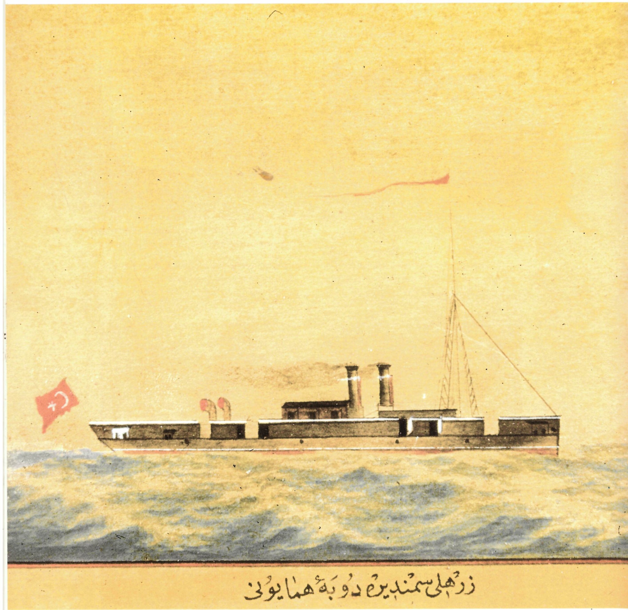

- Semendire .jpg (664.34 KiB) Przejrzano 4087 razy
I tu wartości (coś koło tego) wydają mi się najbardziej prawdopodobne. A uzbrojenie okrętów tureckich (może z pominięciem większych pancerników), to w ogóle "czarna dziura".Deutsche Herres Zeitung z 1879 podaje 408 bm 512 wypornosc
Kwestia ekonomii - szkoda było nie wykorzystać sprzętu, którego spore zapasy się miało. Duńczycy mieli zresztą na wyposażeniu dwa rodzaje armat gwintowanych (tego samego kalibru) - Wahrendorfa i Finsponga. Te drugie były chyba właśnie armatami eks SB.Bylem bardzo zdziwiony jak przeczytelam ze dunsk fregata JYLLAND miala w 1864 wiekszosc dzial z XVIII w przegwintowanych
Ładna ilustracja - pierwszy raz ją widzę.
