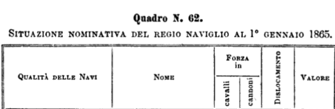

Zamiescielem losy z Radogna z tlumaczeniem.
Jasno jest napisane ze zostala wycofana w 1865!.
Napoleon pisze: Więc może inaczej, czy we flotylli Garibaldiego pełniła jakieś role czysto militarne? Wychodziła na patrole itp.?
W P.S. swojego listu do Cavoura z 17 sierpnia, w którym donosił o nieudanym ataku abordażowym na Monarca w Castellammare di Stabia, Piola informował Ministra, że Garibaldi wezwał go do Messyny, gdzie «... z TÜCKERY i VITTORIĄ będziemy chronić lądowanie za cztery lub pięć dni...» (por. La liberazione del Mezzogiorno, vol. II, cyt. [dzieło], str. 101).
Vittoria 1862.png (44.6 KiB) Przejrzano 21596 razy
Vittoria 1862-1.png (38.85 KiB) Przejrzano 21595 razy

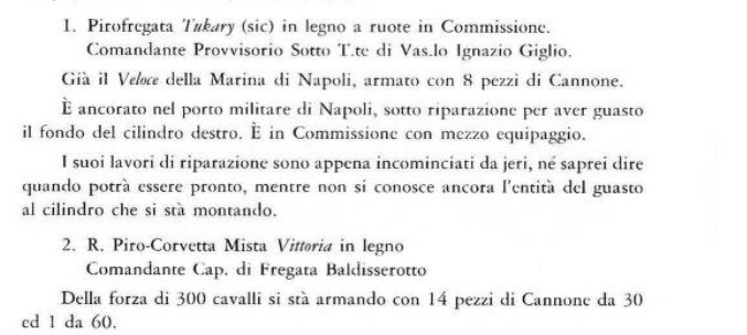

Da Marsala allo Stretto aspetti navali della compagna di Sicilia
Mariano Gabriele · 1961
"Piro - Corvetta Mista Vittoria in legno Comandante Cap . di Fregata Baldisserotto Della forza di 300 cavalli si stà armando con 14 pezzi di Cannone da 30 ed 1 da 60 . È un gran trasporto armato , capace di tradurre comodamente 1500"
Uwaga tu mi google zle przetlumaczyl, otoz dokladniejsze tlumaczueniue (dzieki dr. Tomczakowi)
Napęd o sile 300 koni mechanicznych (Cavalli), jest uzbrajana w 14 sztuk Armat kalibru 30 i 1 Armatę kalibru 60.
Jest to duży transportowiec uzbrojony, zdolny do wygodnego przewozu 1500 ludzi.
Znajduje się zakotwiczony w porcie wojskowym w Neapolu z powodu napraw maszyny oraz prac związanych z uzbrajaniem i redukcją [wyposażenia/personelu].
Jego maszyna będzie gotowa do 1 listopada br. i w tym dniu będzie mógł wejść do misji, podczas gdy wewnętrzne prace redukcyjne może wykonywać z robotnikami na pokładzie, nawet w trakcie rejsu.
Wynikia z tego ze okret mial byc uzbrojony, ale czy uzbrojony byl wczesniej.
Nie wiadomo czy okret byl kiedykolwiek powaznie uzbrojony,
jak pisalem byl klasyfikowany jako korweta,
a napoleonik, moze sobia klasyfikowac jak chce w "skrocie myslowym"-

Przekład z translatora, więc jeszcze bym go skorygował (port wojenny zamiast wojskowy, wagomiar zamiast kaliber itd.), ale z tego kluczowego zdania rzeczywiście wynika, że Vittoria najprawdopodobniej nigdy tak silnego uzbrojenia nie dostała - informacja pochodzi z raportu z 23 października 1860 r. W 1861 w spisie floty Vittoria figuruje już jako transportowiec.
Swoją drogą klasyfikacja jednostek nie była najwyraźniej zbyt spójna, skoro większa i (w założeniu) silniej uzbrojona Vittoria jest określona mianem korwety, a mniejsza (Veloce/Tukary) - fregaty.
Poniżej fragment s. 238 ze wspomianym raportem (Mariano Gabriele, Sicilia 1860 da Marsala allo Streto), Roma 1991)
