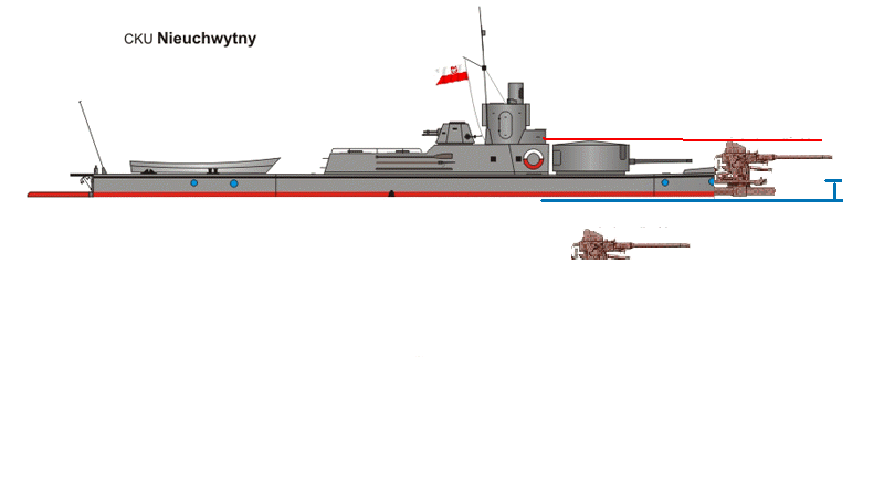

Z racji, że nie mam dostępu do londyńskiego instytutu im. gen. Sikorskiego takie moje małe wróżenie z fusów.
1. czerwona kreska górna to porównanie linii pokrywy wieży z podajnikiem naboi Boforsa. Pytanie jest jeszcze gdzie mieściły się głowy obsługi ?
2. dolna niebieska linia to porównanie wysokości podstawy armaty z podłogą wieży.
3. Na dostępnym zdjęciu widać, że pierwotnie podnoszony była przednia część pokrywy z zawiasami w połowie wieży. W przypadku pierwotnej armaty mogło to zdawać egzamin. Natomiast nie wiem jak takie rozwiązanie sprawdziło by się w przypadku Boforsa ? Chodzi mi o maksymalny kąt podniesienia armaty w przypadku nie zdjęcia górnej pokrywy, bo inna jest oś obrotu w kierunku pionowym.
4. Jak załoga wchodziła do tej wieży ?
Może ktoś wie albo ma jakieś sugestie w tych wszystkich kwestiach ?

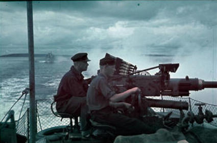

- nieuchwytny.GIF (21.35 KiB) Przejrzano 9082 razy
- 40mm Bofors Anti-Aircraft gun being used on a Finnish Navy boat.jpg (20.47 KiB) Przejrzano 9082 razy

Podnoszona przednia część pokrywy to raczej pozostałość po wcześniejszej przeróbce z Hotchkissa na Vickersa.
Re: Flotylla Rzeczna 1939
Tak, ale w takim razie jak ostatecznie wyglądała by ta część w 1939 roku ?
Jeśli tam był Bofors 40 mm to ta pokrywa nie mogła być w ten sposób otwierana bo inna jest oś podnoszenia lufy w tych działach i wyszło by na to, że lufa działa byłaby w miejscu zawiasów lub nawet przechodziła przez niego. ( jak ktoś nie wie o czym piszę to mogę zrobić rysunki ).
Więc sumując to :
1. Jakie tam było działko w 39 r. ?
2. Jeśli był Vickers to chyba powinien wyglądać inaczej niż na dostępnych rysunkach ( np. Ryszarda).
3. Jeśli to był Bofors to raczej nie powinno być pokrywy a jedynie np. pałąki do brezentu.
4. Jak wchodzono do tej wieży bez względu na to jakie było tam działo.
5. Ilu było przeznaczonych członków załogi do obsługi działa ? Ja znalazłem, że było w 39 r 5 strzelców :

Więc podział może być 1 w wieży Ursus i 4 przy Boforsie ? Tyko gdzie oni by się zmieścili ?
Może być też podział 1-2 zajmowali się podawaniem amunicji.

Vickersa wymieniono na Boforsa (Vickers został wzięty we Wrześniu z magazynu w Pińsku i zainstalowano go na podstawie z podkładów kolejowych koło Mostów Wolańskich).
Natomiast ogólnie montaż Boforsa był jednak pewną improwizacją i można założyć, że jego zdolność do ognia plot była w pewnym stopniu ograniczona (konstrukcja wieży ograniczająca kąt podniesienia i prawdopodobnie mniejsza obsada). Do pełnych możliwości wieża musiałaby nie mieć całkowicie dachu.
Co do ilości obsady - przyjmij, że przynajmniej jeden mógł być amunicyjnym/kadłubie w nadbudówce. Raczej obstawiałbym 3-osobową obsadę wieży.

Do ograniczonego ognia plot wystarczyłaby odchylana klapa jak na rysunkach. Problem by był głównie z prowadzeniem ognia na bardzo małym dystansie.p11c pisze:A chyba jednak używana była do takich strzelań, więc przypuszczam, że nie było tego dachu.Mitoko pisze:Natomiast ogólnie montaż Boforsa był jednak pewną improwizacją i można założyć, że jego zdolność do ognia plot była w pewnym stopniu ograniczona (konstrukcja wieży ograniczająca kąt podniesienia i prawdopodobnie mniejsza obsada). Do pełnych możliwości wieża musiałaby nie mieć całkowicie dachu.
Inna sprawa - pamiętajmy (o ile się nie mylę), że na CKU nie było dalmierza - więc i tak możliwości Boforsa były ograniczone.
Ogólnie podsumowując - zainstalowano Boforsa (i moim zdaniem raczej to nie był zamówiony dla ścigaczy, a kupiony lądowy bez podwozia) eksperymentalnie aby przetestować jego użycie przed budową nowych jednostek. Tym samym rozwiązanie było obciążone cechami improwizacji, choć nawet bez amunicji ppanc zdolność zwalczania jednostek nawodnych/naziemnych wzrosła radykalnie + pewne możliwości plot - miało to sens.
Raczej to nie było robione (jak się niekiedy sugeruje) na fali wzmocnienia osłony plot FRz, bo chociażby nie zagospodarowano Vickersa (jego założenie na którymś z SU nie stanowiłoby problemu) i wyciągnięto go dopiero później by wzmocnić osłonę Mostów Wolańskich (bo jestem pewny, że tam był nie Bofors a Vickers).

Mimo wszystko stawiałbym na brak górnej pokrywy. Jak się temu przyglądam to rozwiązanie wydaje mi się najtańsze i najprostsze. ( oczywiście to tylko wróżenie z fusów ). Świadczy o tym wiele elementów. Może kiedyś to się wyjaśni jak ktoś dotrze do tych materiałów w Londynie.
Szkoda tylko, że w WLU to zostało tak powierzchownie potraktowane a rysunek tam zamieszczony do niczego mi nie pasuje
Cały czas nurtuje mnie jeszcze sprawa wieży typu URSUS. Kiedyś byłem przekonany, że to taka sama jak na pojazdach pancernych wz.29. Dziś wydaje mi się to mało prawdopodobne.
