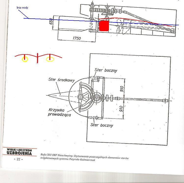

Siemka
wybacz P11c, ale samo "nie" niewiele mi niestety daje, zostaje przy tym, zabieram się za model wzgorując się na tym rysunku :
Zrobiłem na razie prosty model żeby to sobie poobracać w 3d i obejrzeć i tak zostaje :
mam dość już trochę muszę się wgryźć w jakiś karton bo mi ręce odwykły od nożyczek
Jacek

Re: Flotylla Rzeczna 1939
Jacek jest coraz lepiej ale kilka wstępnych uwag ( jutro przysiądę nad tym dokładniej.
1. czerwona linia pokazuje że to wgłębienie na śrubę nie jest równe tak jak na twoim rysunku
2. niebieska linia to linia poziomu wody
3. pamiętaj o 2 sterach bocznych
4. środkowa część ( przy kilu ) jest za szeroka ( dałem ci tam taki bardzo uproszczony rysuneczek )
5. twój skan doskonale pokazuje te błędy ze starami w modelu z muzeum, o których pisałem
Jeżeli ster był o tak grubym przekroju kroplowym, jak to jest widoczne na zdjęciach i rysunku, to środkowa część kadłuba nie jest za szeroka. Przejście z "cienkiego" kadłuba w gruby ster traciło by sens. Chyba że ta "kropla" to nakładka (od góry) na standardowy ster ??? Tylko czemu by miała służyć ?
Jeśli ster był "gruby" i umieścił byś boczne stery nie w osi wałów, tylko na zewnątrz nich to masz zaczątki sterowania strumieniowego, może to to miało na celu.
Skomplikowana ta "sterownia"
Bardzo skomplikowana. Już sam fakt, iż śruba wystawała ponad linię wodną daję zaczątki napędu strumieniowego. Bo to wgłębienie na śrubę zapełniało się dopiero po uruchomieniu napędu. Bardzo podoba mi się koncepcja że śruby były między sterami. Ma to sens.
Jeśli chodzi o sam ster główny to zauważ ciekawą sprawę, iż to zgrubienie występuje na rysunku tylko od osi steru do końca steru. Brak jest na rysunku zgrubienia od przodu steru do jego osi ( może to błąd w rysunku a może po prostu nie było jak tego narysować ).
Jeśli chodzi o rysunek Jacka to nawet jeśli śruby miały by być w osi sterów to narysował je za szeroko od siebie.
Oś sterów bocznych przebiega w odległości 910 mm od środka.
