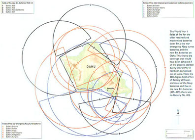

Re: Koniec ery pancerników
Choć rysunek mało czytelny, to na to bym nie liczył. Coś z większym promieniem... ;)
Post autor: Halsey »
W tym wątku masz bardziej czytelny: http://fow.az.pl/forum/viewtopic.php?f= ... ha#p114378
Tam też uwaga, że w grudniu 1941 nie było jeszcze wszystkiego z tego szkicu, ale i tak wystarczająco.
Nie mam tej pozycji w tej chwili pod ręką, a chciałem wrzucić na szybko, by było jasne o co chodzi: zdrowy psychicznie dowódca japońskiego pancernika trzymałby się z daleka od Oahu.
Nie to, że 1941, ale nawet nigdy.
W grudniu 1941 roku, artyleria nabrzeżna wiekszego kalibru miała tylko i wyłącznie otwarte stanowska (nie jestem pewiem, ale tak mi się wydaje). Za tym idzie, że każdy szrapnel mniej lub bardziej celny, wytłukłby obsługę lub uszkodził działo. Co więcej, i znowu IMHO, były to armaty armii - a armia,jako rodzaj sił zbrojnych technologicznie opóźny :D, pewnie miałaby kłopoty w trafieniu czegokolwiek (choć pewnie Jarosław Ch. by się ze mną nie zgodził :)).
Nie zależnie od tego samoloty pokładowe lotniskowców stacjonowały na lądzie. O ile nie wykrycie floty nieprzyjaciela w odległości 200 mil mogło być prawdopodobne, to w odległości 20 mil już raczej nie.
Ekstremalnie możemy wyobrazić sobie jaką złą pogodę, noc i podejście pod Pearl. Ale jak te pancerniki by korygowały ogień? Samolotami ? :D
MiKo pisze: pewnie Jarosław Ch. by się ze mną nie zgodził
Jasne... Chorzępa mitologizuje... :wink: Tylko nie wiadomo dlaczego nazbyt chojracki krążownik waszyngtoński zmykał wyłomotany sześciocalowymi granatami, wystrzelonymi przez jakieś skośnookie szczury lądowe z inicjatywy kaprala... :-D
MiKo pisze:W grudniu 1941 roku, artyleria nabrzeżna wiekszego kalibru miała tylko i wyłącznie otwarte stanowska (nie jestem pewiem, ale tak mi się wydaje).
Ewolucji baterii Hatch się przyjrzyj...
Wiem, wiem, nie było tego w grudniu 1941. Ale już wtedy był taki zasięg, w który ci faceci z szrapnelami musieliby wpierw wpłynąć. Rozejrzeć się. Wstrzelać. Jakby zdążyli.
Tak już mam, że sukcesy baterii brzegowych w starciach z pancernikami robią na mnie wrażenie. Ot, takie Dardanele. A dopiero co poczytałem sobie bardziej szczegółowo o Cherbourgu 25 czerwca 1944. Uważam, że coś jest w tym, co stwierdził jeszcze Nelson o armacie na brzegu. Jak ktoś chce kręcić nosem - jego sprawa, jego prawo. Pytanie, czy warto.
