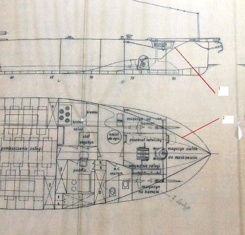

Popatrz na przekrój. Jeśli przedstawia jednostkę od strony w którą akurat płynie ( czyli od dziobu ) to gdzie tam widzisz śruby? Czyli co śruby są całkowicie schowane?, raczej na pewno wątpię bo kanały są za to za krótkie, oraz linie widoczne na rysunkach z góry i boku zupełnie co innego sugerują. Więc czemu nie ma tych śrub? Czyżby w zależności od kierunku jazdy dziób był zakrywany płytami pancernymi? w jaki sposób? Owszem najprościej na rysunku narysować sobie jednostkę całkiem bez śrub z dwoma dziobami i już jest. ( tak po zewnętrznych liniach tego rysunku ) :?
Tylko pozostają dwa problemy :
1. Jeśli tak naprawdę miała wyglądać ta jednostka to jak miały wyglądać te kanały na śruby, może wiesz bo ja nie. I dla mnie jest to wielki problem, bo gdybym chciał zrobić model 3D to nie mogę sobie pozwolić na takie podejście.
2. Co jeśli linia zewnętrzna na wysokości śrub pokazuje linię kilu a nie linię burty ( mało prawdopodobne ale :? )
Ciekaw jestem twojej wizji bo o takim problemie pisałem.

Wg mnie wszystko jest czytelne.
Być może rysunek nie jest zupełnie zrozumiały, bo chyba stanowi jakąś kopię rysunków warsztatowych a te są specyficzne.
Pytanie trochę na marginesie; czy masz doświadczenie w czytaniu rysunków (bo rysunki się czyta) lub zawodową styczność z takowymi?
Spróbuję opisać te przekroje słowami.
Przekroje są dwa: poprzeczy (prostopadły do osi wzdłużnej) oraz podłużny (równoległy do niej).
Skoncentrujmy się na podłużnym bo poprzeczny przedstawia widok śródokręcia przed "barbetą" wieży artyleryjskiej z pominięciem układu napędowego (gdyby był kompletny obrazowałby przynajmniej wał napędowy).
Przekrój podłużny przechodzi (tnie kadłub) w osi wału napędowego ze śrubą i sterem (widoczne z prawej strony jednostki).
Linie poszycia kadłuba (krzywe) pokazują nam jak w tym miejscu on wyglądałby gdybyśmy ucięli kadłub wzdłuż tej linii.
Widać, jak rozchylone na zewnętrz linie burty łączą się z "kanałem" śruby poprzedzonej sterem - na krawędzi burty. Czyli stery wystają na zewnętrz obrysu burt.
To samo dzieje się z obu końców okrętu - jest tu pełna symetria. Śruby napewno nie były demontowane.
Nie miałoby to najmniejszego sensu skoro budujemy dość skomplikowaną konstrukcję.
Kiedyś zrobiłem kilka uproszczonych rysunków tego okrętu pokazujących obrys a nie przekrój.
Jak znajdę do wrzucę.

Troszkę się znam na rysunkach. Symetrię też widzę tylko mam wątpliwości jaki jest przekrój kadłuba na wysokości sterów.
Ja już w swoim życiu zrobiłem dziesiątki modeli na podstawie planów, rysunków lub tylko zdjęć i naprawdę nie jedno widziałem.
Więc twoje stwierdzenie, iż wszystko jest proste i nie widzisz problemu jest dla mnie totalnym zaskoczeniem i wbija mnie w kompleksy. Dla tego jestem szalenie ciekaw twoich rysunków oraz przekroi dziobowych części kadłuba.

Bardzo jestem ciekaw interpretacji tych linii i ewentualnie pokazanie ich odpowiedników. Tzn tej z rzutu bocznego gdzie ma swój odpowiednik w rzucie od góry i odwrotnie.

Bardzo proszę:
- rysunek oryginalny:
http://zapodaj.net/0fba4deb2292c.jpg.html
- oraz mój przekrój:
http://zapodaj.net/63e3e994b3f8a.jpg.html
Na rysunku pokazałem płaszczyznę przekroju (cięcia).
Zakreśliłem skośnym szrafem to co zostało odcięte.
Strzałki biegnące od linii przekroju wskazują dwa punkty burty przecięte linią przekroju - to one, po połączeniu tworzą "łuk" o który pytałeś.
Dodatkowo, na widoku od dziobu (lub rufy..) wrysowałem ZIELONĄ linią wychylenie płaszczyzny burty na zewnątrz - te okręty miały mieć rozchylone płaszczyzny burt w sposób analogiczny do jednostek morskich i zupełnie inny niż dotychczasowe monitory-żelazka.
Na rzucie z góry widać je jako linie zewnętrzne kadłuba (dwie krzywe wychodzące z dziobu, przecinające się i dalej biegnące już równolegle).
Wierzę, że teraz rysunki są czytelne.

Bardzo ciekawa koncepcja odcięcia choć sama jego linia nie ma chyba odbicia w rzucie z góry.
( Wydawało mi sie że linie powinny mieć swoje odpowiedniki.)
Jestem jeszcze ciekaw jak widzisz przekrój w miejscu drugiej linii przerywanej.
mam swoją koncepcje ale nie chce ci nic sugerować.

W rzucie z góry to linia prosta - na moim rysunku ta czerwona i opisana jako linia przekroju.
Linia przerywana obrazuje "umownie" i poglądowo wyprofilowane w kadłubie kanały/gniazda na śruby napędowe.
