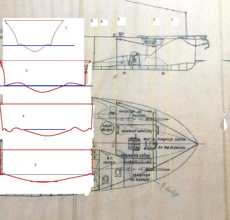

Czyli wychodzi mi na to, że przekroje kadłuba powinny wyglądać tak jak narysowałem.
Dość ciekawie to wyszło. Zwłaszcza 3 elementy:
1. skośnoś całego kanału względem osi
2. ostre zakończenie przy linii wodnej kanału
3. wręga numer 4 z dwoma kanałami
PS. przepraszam za prawie odręczny rysunek.
p11c
- Posty: 1407
Re: Flotylla Rzeczna 1939
Nie umieściłem przekroju numer 2 bo ty już go dałeś. Jednak wg rysunku kanał na śrubę powinien być na nim bliżej środka okrętu

p11c
- Posty: 1407
Nie przesunąłeś tylko nałożyłeś dwa przekroje na siebie. Dałeś wał z przekroju na wysokości śruby a przekrój kadłuba z partii wcześniejszej. A cały wał idzie pod skosem więc stąd to przekłamanie.
No i nadal jestem ciekaw jak to widział Ryszard.

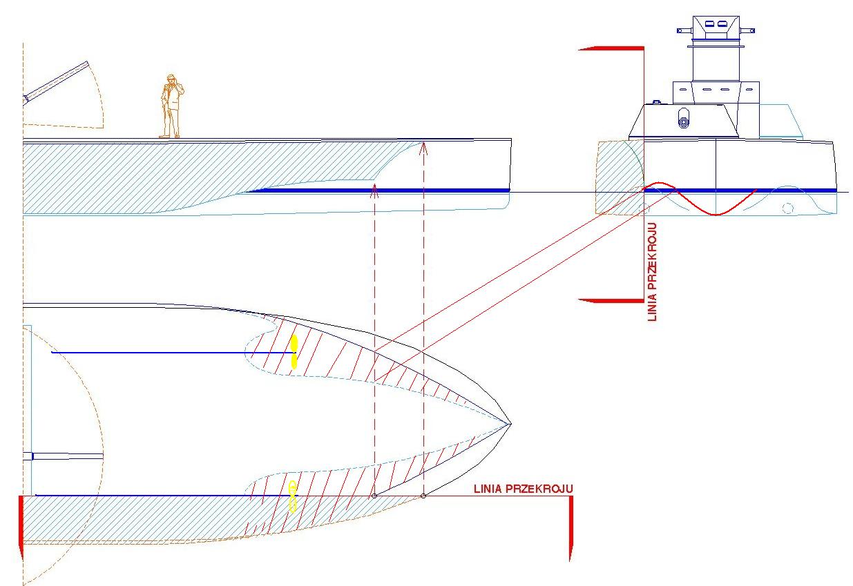

p11c
- Posty: 1407
Wały tak, ale nie wnęki.
Zakreśliłem wnękę na wały oraz zaznaczyłem ten błąd jaki jest wg. mnie na twoim rysunku przekrojowym.
- Maciej
- Posty: 2035
- Lokalizacja: Puszczykowo
Chyba masz rację.
Rysowałem to bardzo dawno temu a same tunele potraktowałem bardzo schematycznie.
Dzięki!
Dzięki!

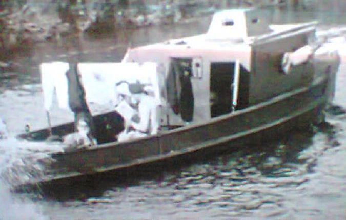

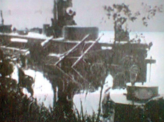

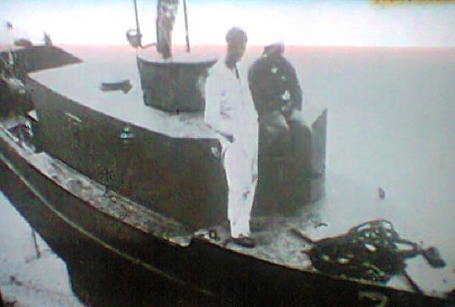

A wracając do WLU i nieszczęsnego tomu 59
Zdjęcie ze strony 18 ( podpisane jako KU-6 ex. KU-3 ) oczywiście przedstawia KU-7 ( bo on nosił kiedyś oznaczenie KU-3 )
A dla zainteresowanych daje jeszcze jedną , mniej znaną fotkę Ku-7.( foto pierwsze)
I pytanie co to za jednostka ( foto drugie )
Jacek
Jacek

p11c
- Posty: 1407
Podobne są. ale na górnym jest raczej na pewno KU-7 a on ma inną linię pokładu ( zobacz na 3 fotkę )
Nadbudówka też wydaje się być innej wielkości.
Zresztą pytałem już raz o ten okręt, teraz tylko mi się przypomniał w kontekście KU-7. Więc to tylko powtórka
p11c
- Posty: 1407
Chyba, że fotka z trójką na kadłubie nie przedstawia KU-7 ?? Np. Ku-8 lub KU-9 co też jest bardzo prawdopodobne.
Czy któryś z nich mógł nosić na kadłubie trójkę?
