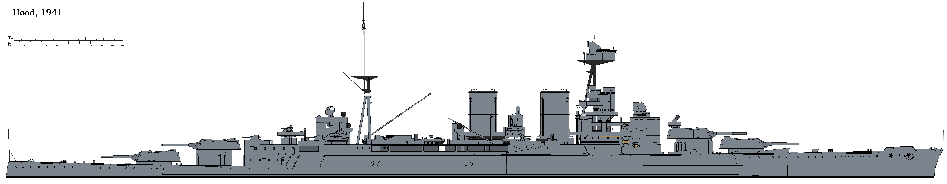

Zdjęć z tym... "ustrojstwem" na Hood'ym nie widziałem, ale chyba jest coś na rzeczy bo oto kolejny rysunek:
Troche duży ten rysuneczek, ale chciałem żeby te UP'y widać było...
Tu macie linka do stronki, z której to mam:
http://www.hmshood.com/
A co do skuteczności tego... khmm "zestawu rakietowego" - to cóż, nawet angolom się "lipa" przytrafia...
Do pocisku dołączony był ładunek wybuchowy. Lina zaczepiała (teorii) o skrzydło samolotu i ściągała na niego ładunek wybuchowy, który miał uszkodzić samolot.
W praktyce okazało sę, że opadające ładunki mogły być niebezpieczne dla okrętu, które je wystrzelił.
