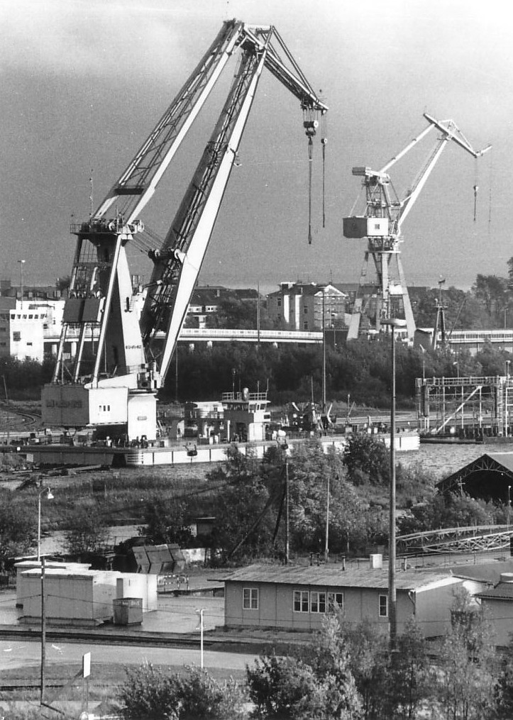

Co do kwestii, czy były to "statki", czy "pontony"; to obstawałbym raczej przy "statku" (aczkolwiek bez napędu):
I sylwetka:
Podobno działało to tak:
(obrazek ze strony modelarskiej, więc i błąd w dacie)

Teorię, że "Crandall" to ex-zachodnioniemiecki Griep włożyłbym między bajki; po pierwsze "Griep" wygląda jakoś tak:
Obrazek a po drugie: dwa lata temu widziałem go "na żywo" w Wilhelmshafen. Sorry za miniaturowe zdjecia, jeszcze nie wiem jak je powiększyć, ale pracuję nad tym. Na razie można zajrzeć do Albumu - tam otwierają się większe.

Jednostki Ausdauer i Energie podnosiły z pewnością wrak U2540 na redzie Flensburga w czerwcu 1957 r. Operacja ta jest bogato zilustrowana w książce Eckarda Wetzela "U2540 - der legendäre deutsche U-Boottyp XXI", Karl Müller Verlag 1996.
Jedno ze zdjęć wygląda tam bardzo podobnie jak to małe zdjęcie zamieszczone przez U1. Dlatego śmiem twierdzić, że to i tu chyba raczej właśnie ta operacja, a nie o ponad dziesięć lat wcześniejsze podnoszenie U3503.
