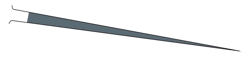

Według Michałka syfony do miotania ognia greckiego wyglądały jak zwykłe rury. Poniżej mój rysunek. (Żeby nie naruszać praw autorskich). Szara substancja to „ogień grecki”.
Jak widać rzeczone ustrojstwo w działaniu bardziej przypominało odprzodową armatę niż pompę lub zbiornik ciśnieniowy. Ogień przykładano od przodu co powodowało reakcję łańcuchową wewnątrz rury. Mieszanina zapalająca musiała tryskać jak gejzera bądź dyszy rakiety. Rura rozszerza się do przodu więc ciśnienie nie musiało być zbyt duże.
