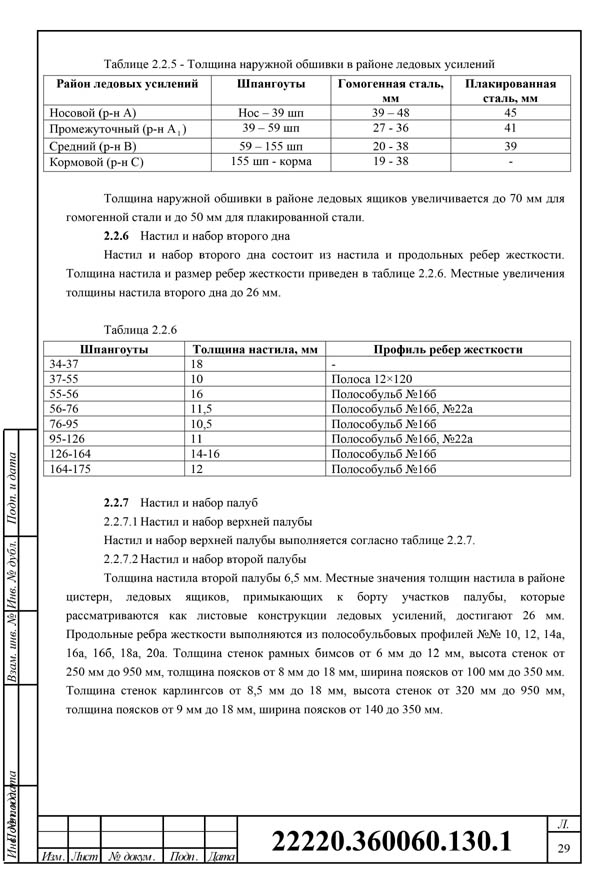

Co do grubości poszycia - to w najnowszym projekcie 22220 https://ru.wikipedia.org/wiki/%D0%9B%D0 ... A-60%D0%AF
- jest na dziobie do ok. 50mm i 70mm w rejonie eee... (pomóżcie - co to "liedowyj jaszczik"? :mrgreen: ) - wzmocnione ("platerowane" ?) poszycie - to zdaje się, że ten szary pas na rysunku.
Przy okazji - co to znaczy "stal platerowana" w okrętownictwie? Zawsze była "A", "B", "STS"... - a tu nowość :mrgreen: Znalazełm cos takiego w kwestii wyjaśnienia http://www.bodycote.com/pl-PL/services/ ... esses.aspx - wygląda na to, że to po prostu może być proces nawęglania powierzchniowego(?)

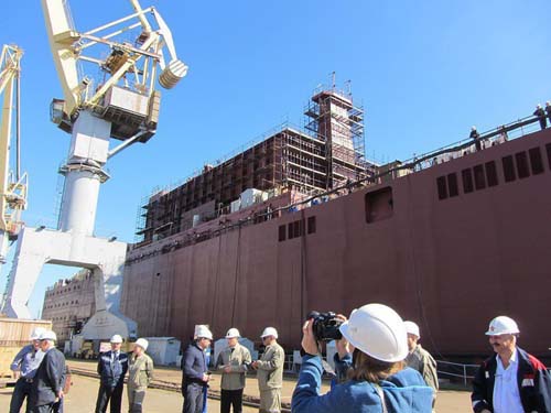

Projekt jest już dość zaawansowany w budowie:
d3d3LnNkZWxhbm91bmFzLnJ1L3VwbG9hZHMvOS82Lzk2ODE0NDExMjY1MDlfb3JpZy5qcGVnP19faWQ9NjcwNjU=.jpg
d3d3LnNkZWxhbm91bmFzLnJ1L3VwbG9hZHMvOS82Lzk2ODE0NDExMjY1MDlfb3JpZy5qcGVnP19faWQ9NjcwNjU=.jpg (49.28 KiB) Przejrzano 20362 razy

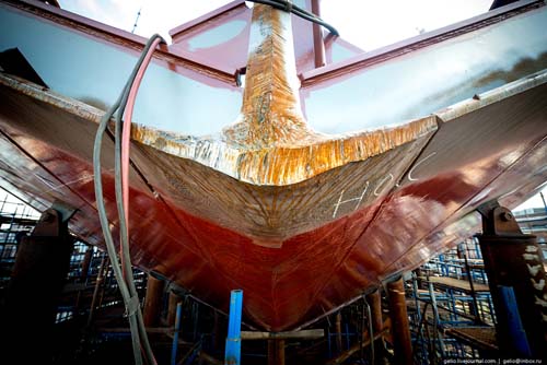

Jeszcze ciekawa fotka stewy dziobowej w trakcie budowy
W przekroju wygląda jak z systemem przeciwtorpedowym :lol:
