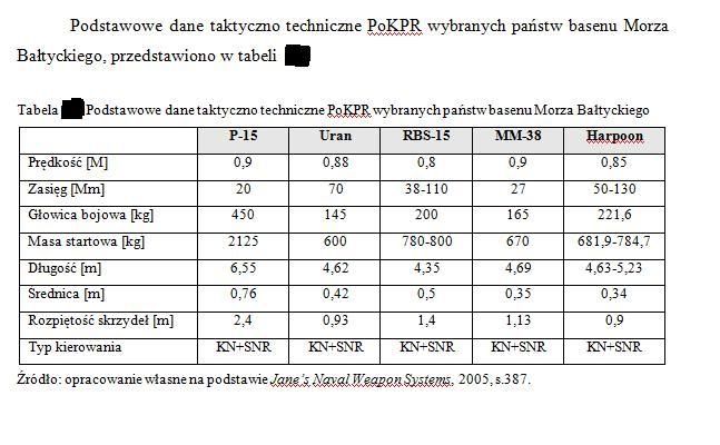

Tak? To dlaczego w ESSM i SM-2 są znacznie większe ładunki? Fanaberie konstruktorów? Niezbędny balast? Czy może po to by zapewnić większe prawdopodobieństwo zniszczenia?
Trafienie Harpoonem czy Uranem, nie zatopi okrętu średniej wielkości. Na to trzeba kilku pocisków. Na jednsotki nieco mniejsze wystarczy i Harpoon, i Uran, i NSM. Nie będę udowadniał tezy, że skuteczność głowicy bojowej Harpoona i Urana jest porównywalna, bo nie mam odpowiednich danych. Nie zawsze jednak wieksza masa materiału wybuchowego oznacza znacznie większą skuteczności, a jedynie większą siłę rażenia.
Stąd własnie powołałem się na Astery (a nie po to by wprowadzać kolejne wariacje tematu porównań). A przeciez nie służa one tylko do zwalczania delikatnych pokpr czy pocisków manewrujących, ale także, a może przede wszystkim do zwalczania samolotów, w tym wilosilnikowych. Zatem nadal uważasz, że masa ładunku wybuchowego rakier w-p jest parametrem marginalnym?
Pokpr taki jak Harpoon, Exocet, Uran, NSM, RBS-15, że mniejszych nie wspomnę, to broń, dla której nie zaklada się, że zatopi okręt przeciwnika. Ma go wyłączyć z walki poprzez rozległe zniszczenia i porazenie systemu dowodzenia okrętem. Sheffield, Stark, Atlantic Conveyor, Hanit, libijska Nanuchka, której nazwy nie pomnę. Nawet pomijając kwestię tego, że czasem głowica nie eksplodowała, to jednostki te tonęły na skutek reakcji łańcuchowej po trafieniu, lub zostały samozatopione, lub nie tonęły.
Żeby mówić o takim potencjale głowicy bojowej, którego efekt ma być inny od przedstawionego, trzeba znacznie więcej niż 145, 200, czy 227 kg. Do przepołowienia kadłuba jednostki średniej wielkości potrzebne są ze dwie "babcie", czyli razem niemal tona materiału wybuchowego.
Wracając do Harpoona i Urana. Nie wiem co, przy podobnej masie startowej, wywołało rożnicę masy głowicy. Nie wiem też ile doładnie waży materiał wybuchowy (i jakiego jest rodzaju). Czy to wina masy paliwa, czy konstrukcji silnika, czy paliwa w powiązaniu z apetytem silnika, specyfiki konstrukcji usterzenia, czy też cięzaru i objetosci elektroniki. A może specyfiki radiolokatora? Można przeprowadzić porównanie tych pocisków, ale to naprawdę trudne. Tak samo jak można przeprowadzić porównanie NSM i RBS-15, ale opieranie się li tylko na porównaniu łatwodostępnych danych bywa pułapką. To jedynie "statystyka".
Nie wpadaj w pułapkę uznając, że mniejsza głowica Urana to na pewno wina toporności i niezdolności do miniaturyzacji.

Marmik pisze:Wracając do Harpoona i Urana. Nie wiem co, przy podobnej masie startowej, wywołało rożnicę masy głowicy.
Pewnie przekonanie rosjan, że "ej no jak umieścimy w tej rakiecie 227 kg głowice, to pewnie jankesi pomyślą, że od nich zgapilismy, zatem w ramach dobrego serca, miło ich zaskoczymy i wsadzimy w promocji "tylko" 145 kg... :) A tak na poważnie, to czytałem kiedyś o rozwoju mysliwca Su-27, który został zaprojektowany jako odpowiednik F-15A. W owym opracowaniu była ciekawa refleksja głównego konstruktora tej maszyny. Brzmiała ona mniej więcej tak: "gdyby kazali mi zbudować samolot o takich samych parametrach jak F-15, to nasz T-10 (pierwotne oznaczenie Su-27) musiałby być 1,5 raza większy i kilkakrotnie cięższy... Darowali więc sobie osiągi, m.in. radiolokatora, bo i tak nie byliby w stanie dorównać paramterami do F-15, skupili się na pasywnym systemie wykrywania w podczerwieni KOLS oraz na doskonaleniu konstrukcji pod względem aerodynamiczno-mechanicznym. Ale do czego zmierzam? Otóż Su-27 powstawał na przełomie lat 70-80tych zatem w podobnym okresie rozpoczynano prace nad X-35... Prosty przykład, może troche odbiegający od tematu, ale jakże wiele mówiący o możliwościach technicznych ZSRR w owym czasie. Jeszcze prostszy przykład to porównanie możliwości Rubina (telewizora) z jego odpowiednikami na zachodzie. :))))
Marmik pisze:Nie wpadaj w pułapkę uznając, że mniejsza głowica Urana to na pewno wina toporności i niezdolności do miniaturyzacji.
Za późno. Już wpadłem :) Żeby rozwiązać pewne zagadnienie trzeba się opierac na pewnych założeniach, ja zakładam, że to wina toporności i niezdolności do miniaturyzacji, jak to trafnie ująłeś. Ale czy uda mi się to kiedyś dowieść to nie wiem, raczej wątpie, ale... :)

Wydaje mi się, że podchodzisz do tego w następujący sposób:
Rosjanie nie byli w stanie wyprodukowac rakiety o takich parametrach jak Harpoon przy zachowaniu jego gabarytów, wiedząc co mają Amerykanie i chcąc to naśladować.
Ja podchodzę do zagadnienia nieco inaczej.
Po co Rosjanie mają wyprodukować rakietę taką jak Harpoon? Zimna wojna to nie czas na produkowanie broni dla zapewnienia równowagi, tylko by zapewnić sobie przewagę (z uwględnieniem specyfiki przeciwnika). Należy zatem zbudować coś co da przewagę nad Harpoonem i jemu podobnymi*. Pocisk naddźwiekowy, którego idea jest żywa aż do dziś w Oniksie. Jest zatem połącznie przyjemnego z pożytecznym: duży zasięg, głowica bojowa, predkość co w połączeniu z możliwym celem (np. lotniskowiec) ma niwelować przewagę przeciwnika (po mału dochodzimy do tego o czym wspomniał Nek). Skoro jednak nie wszędzie da się posadzić siedmiotonową rakietę, to kontynuują rozwój broni dla innych okrętów. Nie dziwne jest chyba, że wówczas potrzeba nie jest już tak pilna jak gdyby trzeba było opracować jeden pocisk uniwersalny.
Zatem filozofia osiągania przewagi w pewnym stopniu hamowała prędkość rozwoju rakiet poddźwiekowych. Zwłaszcza, że przecież nie od razu Rosjanie przeanalizowali z czym im przyjdzie walczyć. Harpoon wszedł do słuzby w 1977 roku, czyli program rozwoju, z którego wyewoluował Uran datuje się na okres projektowania i testowania amerykańskiej rakiety.

Marmik pisze:Ja podchodzę do zagadnienia nieco inaczej.
Kurcze. A zawsze myślałem, że chodzi o zachowanie równowagi...
...ale mimo tego, że to rosjanie pierwsi weszli "na mocno" w PoKPR, wcale nie gwarantuje to tego, że mogli oni zrobić tak pocisk jaki chcieli, a nie każdy kolejny "coraz większy". Rosjanie mieli doskonały pomysł z PoKPR i kutrami typu Komar, tudzież Osa, ale wykonanie samego pocisku pomimo początkowego sukcesu (Eilat, Indie-Pakistan) to jednak tylko średnie. Zobacz jak szybko amerykanie otrząsneli sie z tego szoku i zbudowali swojego Harpoona, który nawet w pierwotnych wersjach był z pewnością bardziej zaawansowany technicznie niż juz wtedy nowsze Termity ->P-21/22 i P-120. A nawet jeżeli nie był, to przynajmniej o wiele trudniej było go wykryć i zniszczyć, ze względu na nieporównywalnie mniejsze gabaryty od babci i P-120. Poza tym na chłopski rozum, to tak jak z samochodami. Nie jest sztuką wybudować duże, drogie auto z duzym silnikiem o super osiągach i z super wyposażeniem. Sztuką jest wybudować małe auto o super osiągach, z super wyposażeniem i to najlepiej jeszcze w korzystnej cenie. Ruscy wiedzieli, że tego nie potrafią więc poszli w inna stronę -> duże, ciężkie, ale za to szybkie i z dużą głowicą. Też wyjście, ale kwestia zachować rownowagę pomiędzy wielkością i prędkością, taką równowagę, żeby rakieta nie była na tyle duża by stanowić łatwy cel dla OPL/OPRak, jednocześnie tak szybka by pozostawić przeciwnikowi jak najmniej czasu na reakcję. Sęk w tym, że ostatnimi czasy technologia idzie tak szybko do przodu, nie dając nam równocześnie przykładów weryfikacji tych założeń w konfliktach zbrojnych (może to i dobrze).
Ostatnio zmieniony 2009-03-06, 11:54 przez Dziadek, łącznie zmieniany 1 raz.

Marmik pisze:
nek pisze:Może byście tak zaczęli porównywać akurat odpowiednika Harpoonów- czyli rakiety 3M-54 z głowicami po 400kg
Bo jakbyśmy porównywali te dwa pociski to Dziadek a priori miałby rację, że przez dekady Rosjanie nie byli w stanie zrobić czegoś na wzór Harpoona. Korzenie Harpoona to lata 60-te, Urana 70-te, a Kluba 80-te.
Ja jednak wolę na to patrzeć nieco inaczej.
Długość Urana 385cm,Otomata - 446cm RGM-84 460cm, Exoceta MM38 -520 ,MM-40 już 580 to chyba widać który jest najbardziej zminiaturyzowany i dlaczego Uran musi mieć lżejszą głowicę niż RGM-84 ,poza tym zostały przyjęte na uzbrojenie tylko od 8 do 6 lat po nich ,a zostały skonstruowane dla zastąpienia własnych rakiet P-15/P-20 na mniejszych okrętach na które ciężko by było władować swoje rakiety ponaddżwiękowe (których do tej pory nie ma w arsenałach flot zachodnich) i to raczej moim zdaniem wg Exoceta
Zgadzam się że nie musieli się śpieszyć z jej konstruowaniem gdy zajmowali się w tym czasie Moskitami (zachodni konstruktorzy dopiero swoimi do tej pory jedynymi rakietami woda-woda o zasięgu 100-300 km) , to samo dotyczy Klubów-N ( można je porównać nawet z Tomahawkiem ale i tak mają dużo więcej wspólnego z Harpoonem np.wersji RGM-84D)

Nek twoje dane dotyczące Urana nie są rzetelne, juz prostuję
prawdopodobnie podałeś dane bez członu startowego, lub długość kadłuba wersji lotniczej. Jeżeli chodzi o Harpoona to przedziały danych są tak znaczne ponieważ uwzlgędniłem także block II. Nie jest to zbyt ścisłe, ponieważ powyższe dane potrzebne mi byly do innych kwestii aczkolwiek ta tabelka powinna cos wnieść do tej OT dyskusji ;)

Dziadek pisze:Nek twoje dane dotyczące Urana nie są rzetelne, juz prostuję
No może niezupełnie
Morska http://www.deagel.com/Anti-Ship-Missile ... 27001.aspx l
Lotnicza http://www.globalsecurity.org/military/ ... -specs.htm
Harpoon sea
Exocet
http://www.netmarine.net/armes/exocet/index.htm#mm38

Nie kwestionuję wiarygodności twoich linków, natomiast osobiście wolę korzystać z tego, w którym uwzlgędniono wszystkie te pociski i które dysponuje jak na moje całkiem niezłą wiarygodnością. Kwestia gustu i przyjętych założeń. Ja opieram się zawsze wpierw o Jane'a, jako ogółu, potem dopiero wchodzę głębiej w inne źródła i wychwytuję szczegóły. Jeżeli chodzi o dyskusję na temat Urana to, może i jest ciut krótszy ale i jest ciut grubszy ;)
