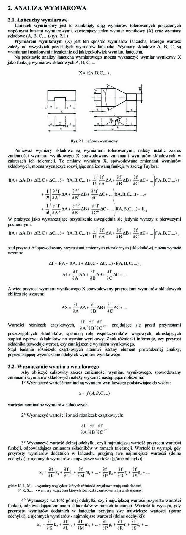

Tu nie chodzi o to czy coś jest mniej lub bardziej ważne, po prostu ten ostatni wymiar tak zwany wynikowy (tu szerokość TDS) odczytuje się z pozostałych. Normalna rzecz
Nie jest to też rysunek wykonawczy żeby się przejmować takimi drobiazgami jak grubość poszycia i takie tam.

Ja tam będę się upierał, że wynikowy jest wymiar tego pomieszczenia które jest najmniej ważne z punktu widzenia projektanta. Po prostu - tym wymiarem się nie przejmujesz. Wyjdzie ile wyjdzie i będzie dobrze. W przypadku pozostałych, jakoś na szerokości zależało, a przecież można było twardo pisać szerokości każdej komory TDS a machnąć ręką na najszersze ( i do tego w środku kadłuba, więc jak chronione! ) pomieszczenia turbogeneratorów.Tu nie chodzi o to czy coś jest mniej lub bardziej ważne, po prostu ten ostatni wymiar tak zwany wynikowy (tu szerokość TDS) odczytuje się z pozostałych. Normalna rzecz
W przypadku akurat South Dakoty i rysunków "contract plans" jest to jedna komora TDSu. Pierwsza z paliwem licząc od burty. Czyli - zależało im, żeby powietrze na początku było określonej szerokości ( 4 stopy ), żeby kolejne ( nazwijmy to wewnętrzne ) kolejne zbiorniki z paliwem miały określoną szerokość ( 3 stopy ), podobnie wewnętrzna warstwa powietrza ( 3 stopy ). To samo jest z kotłami czy turbogeneratorami itd.
A najbardziej zewnętrzny zbiornik paliwa - ile wyjdzie tyle wyjdzie. Tak "na oko" to ze 4 stopy, ale to jest bez oznaczeń - wynikowy.

W sumie to może i racja. O ile mnie pamięć nie myli, to kiedyś tak wymiarowano rysunki techniczne. Podanie wszystkich wymiarów składowych było błędem. Teraz już chyba tak się nie robi (z tego co widuję w budowlance) - ludzie nie potrafią liczyć w pamięcijogi balboa pisze:Tu nie chodzi o to czy coś jest mniej lub bardziej ważne, po prostu ten ostatni wymiar tak zwany wynikowy (tu szerokość TDS) odczytuje się z pozostałych. Normalna rzecz![]()

W sumie jak komu zależy na mikronach to czemu nie - ale w takim przypadku? Przecież trzeba wiedzieć gdzie jest ta "przerwa dylatacyjna" ( wiem to nie to określenie )

Coś w tym jest. Albo wersja dla leniwych. Podane wszystkie wymiary ( dla humanistów/leniwych ) i zaznaczenie który jest wynikowy ( coby inżynierowie się nie czepiali ).

Z drgiej strony z tym wymiarem wynikowym - projektant podaje ten, który może mieć największą odchyłkę...

Jeśli chodzi o "odchyłki", tolerancje i takie tam, to stosuje sie odpowiednie symbole lub opisy. Wymiar wynikowy nie służy to tego.
Dla niezorientowanych definicja i sposób obliczania wymiaru wynikowego.CIA pisze:Z drgiej strony z tym wymiarem wynikowym - projektant podaje ten, który może mieć największą odchyłkę...
- Wymiar wynikowy.jpg (847.66 KiB) Przejrzano 7690 razy
Pewnie, że nie do tego. Ale jest to miejsce gdzie ci tak naprawdę nie zależy na wymiarze ( w granicach rozsądku oczywiście ) w związku z czym, można przyjąć, że tu wymiar jest najmniej istotny.
