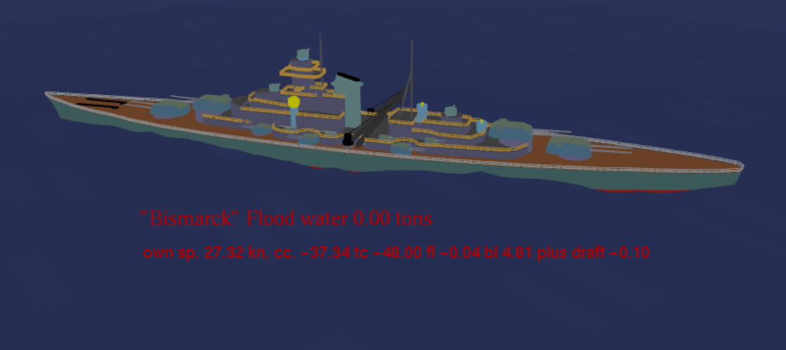

A kanclerz dostał docelowe dziala 105 mm. Zwracam uwage na różne rodzaje stanowisk dziobowych i rufowych tej artylerii..
No dobra. Teraz wygląda tak. Mniejsza o wygląd, są też mechanizmy i to o nie chodzi (i ich masę też). Strasznie mnie od tego bolały zęby, ale cóż - trzeba było.

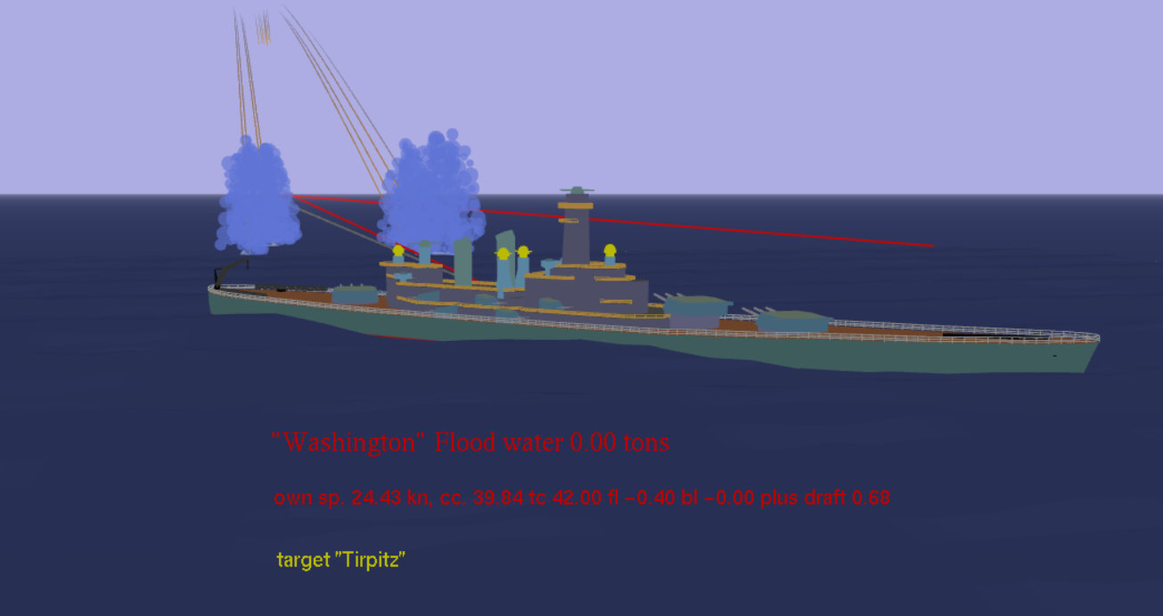

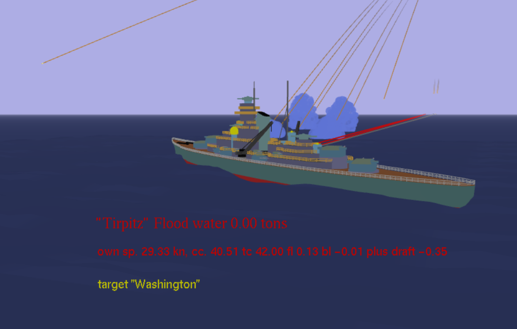

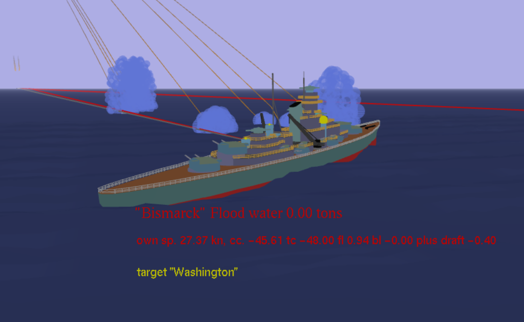

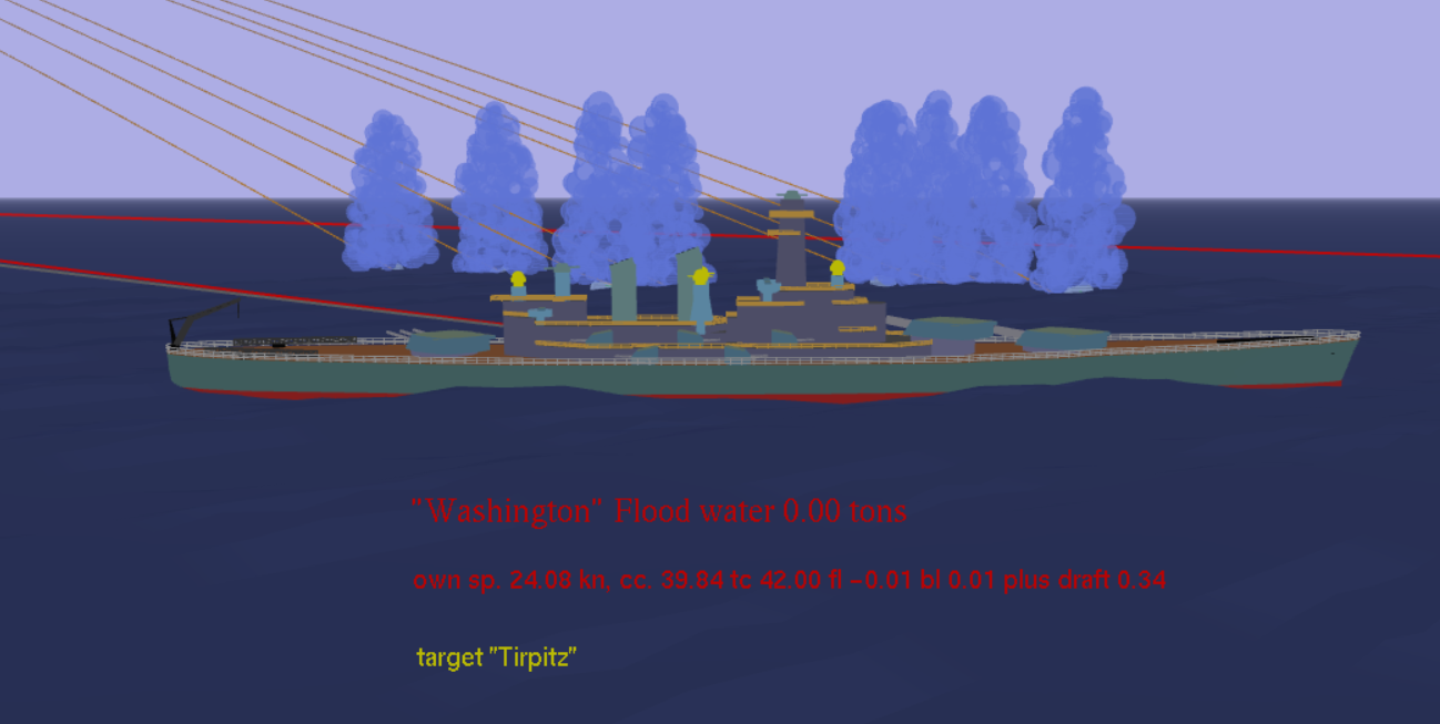

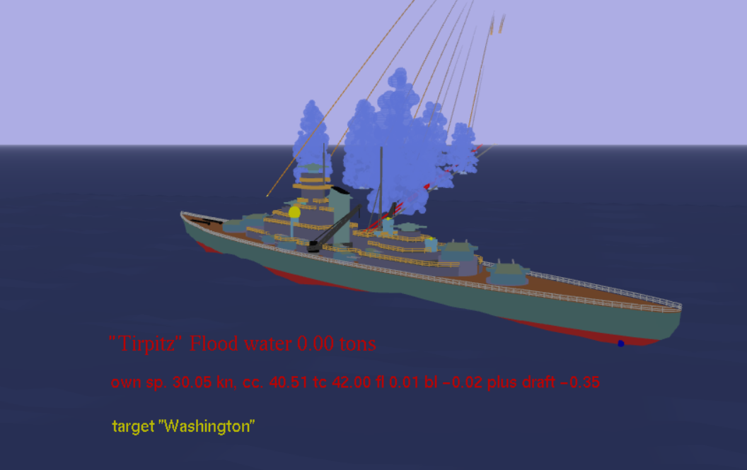

Pierwsze spotkanie USS Washington z Bismarckiem. Trochę trzeba by pętlę czasu zrobić, ale co tam.

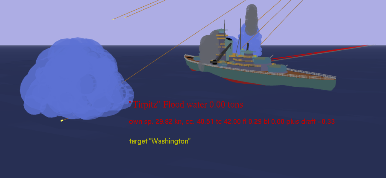

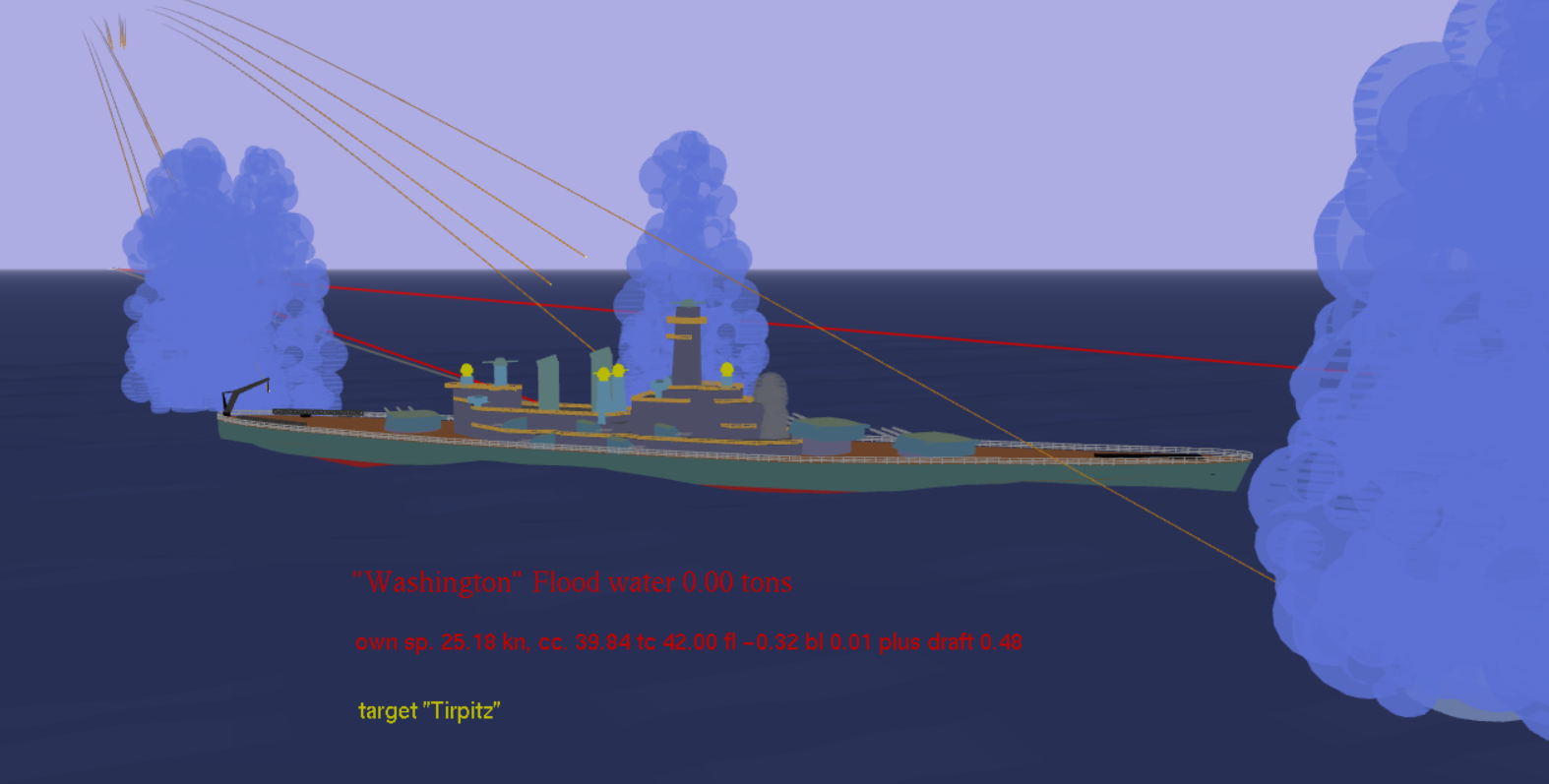

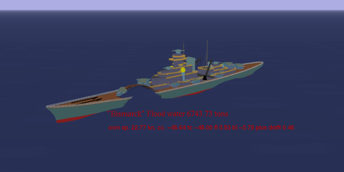

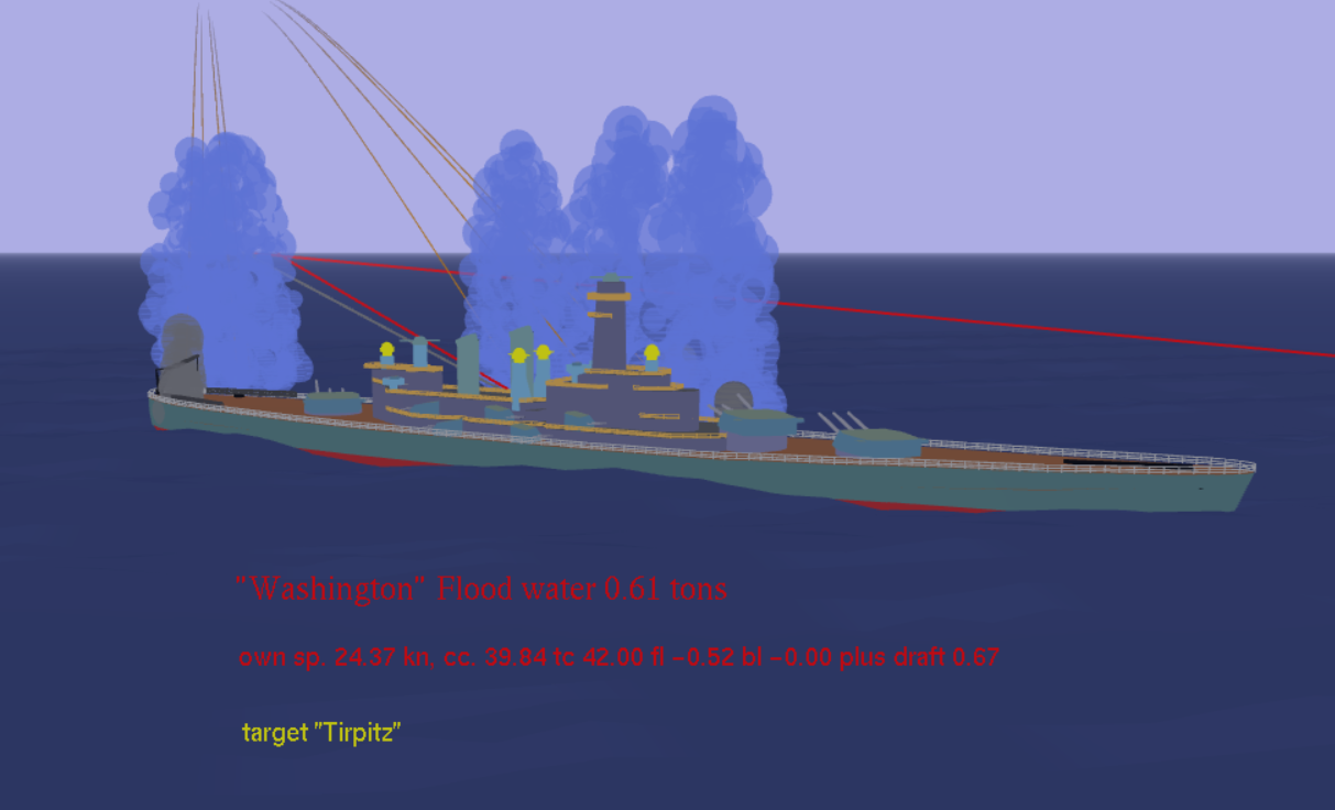

Dystans nieco ponad 22 km. Początek namierzania i pierwsze strzały. I pierwsze nakrycia I pierwsze trafienie. Cóż - pierwsze od razu skasowało rufową centralną maszynownię. Bywa. Druga strona też dostaje, ale zupełnie niegroźnie w dziób. A tu widać przelot, ale jak widać nadbudówka zaliczyła trafienie. Niegroźne co prawda, ale jednak.
Warto jednak pamiętać, że to jedno starcie. Żeby coś miarodajnego mieć, to trzeba ileś tam zrobić i wyciągnąć średnią. I oczywiście wstrzeliwanie się w cel jest prymitywne "po hamełykansku", a i system jest analityczny - chodzi na ratach, nie liczy prawdziwej prędkości celu, także ten.

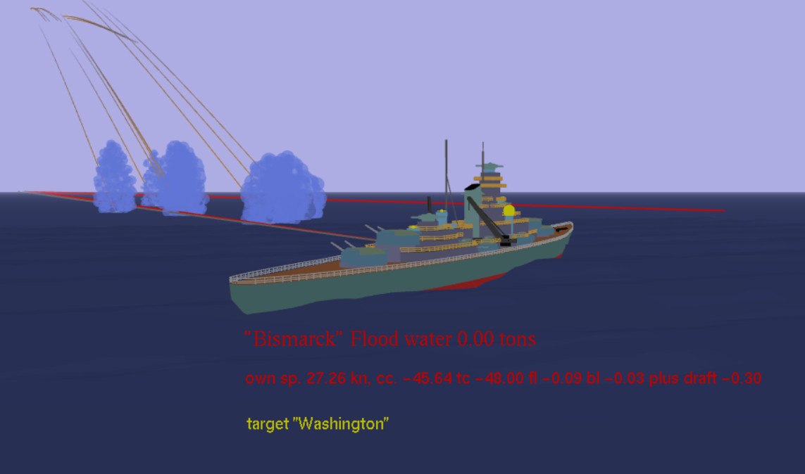

Ale kolejne trafienie - no cóż. Ktoś miał niefart. Dodano po 1 godzinie 59 minutach 31 sekundach:
Albo jedno albo drugie. Czas jest ograniczony, skupienie na określonym zadaniu również.

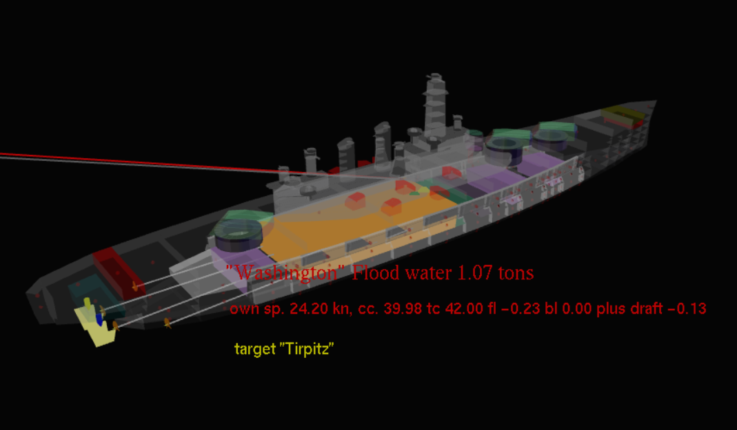

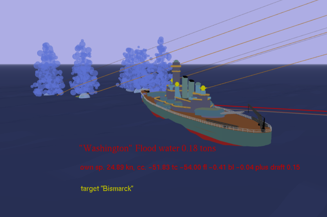

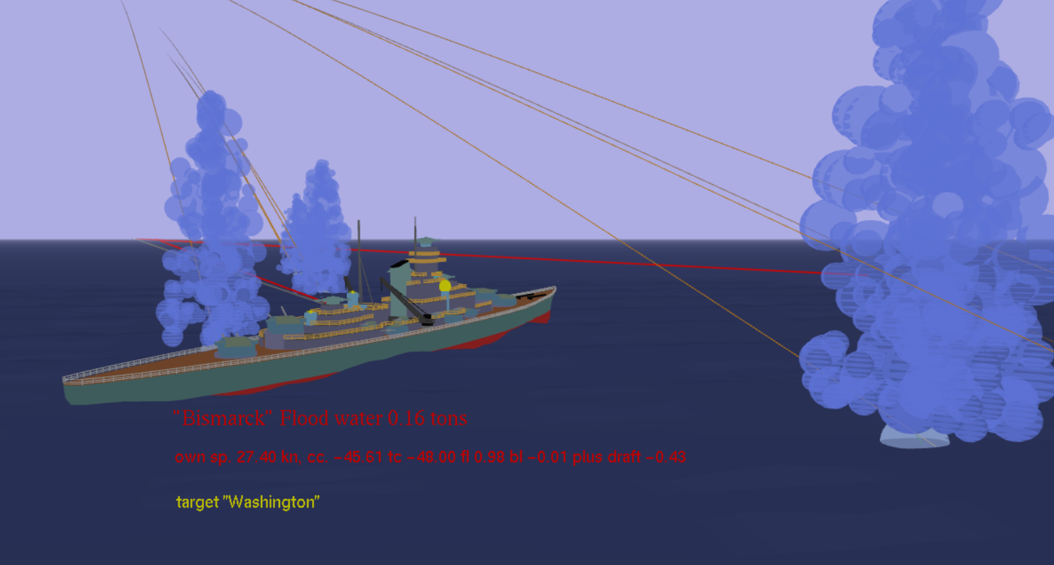

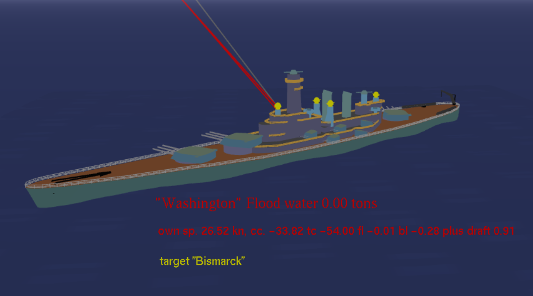

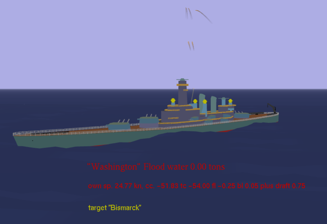

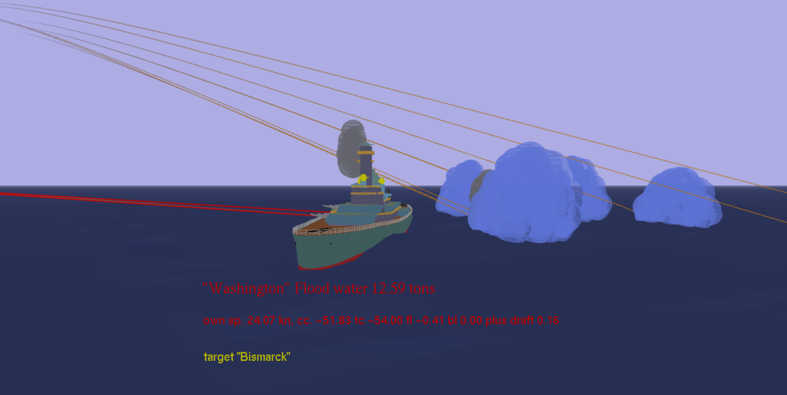

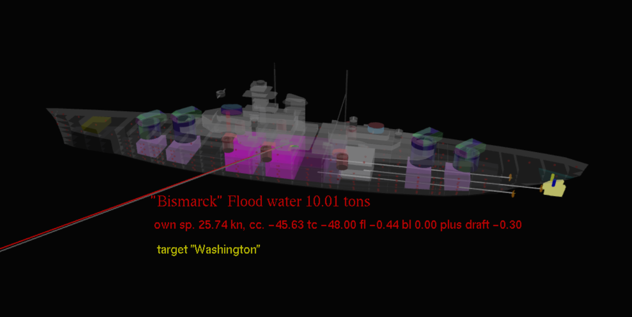

W starciu drugim okazało się, że Amerykanie mają jakieś układy "wyżej"
Washington po zaliczeniu trafienia w generatory diesla za cytadelą jeszcze Tirpitza (W zasadzie Bismarcka, bo to model Bismarcka, ale co tam) trafił (choć niegroźnie) a potem program się wyłożył. Cholera.
Kiedyś był stabilniejszy. Tyle nazmieniałem, że teraz znaleźnienie gdzie tam co maże po pamięci, to umarł w butach. Zwłaszcza, że dzieje się to bardzo rzadko w losowych momentach
No prawie losowych - przy trafieniach. Ale tylko czasami...
