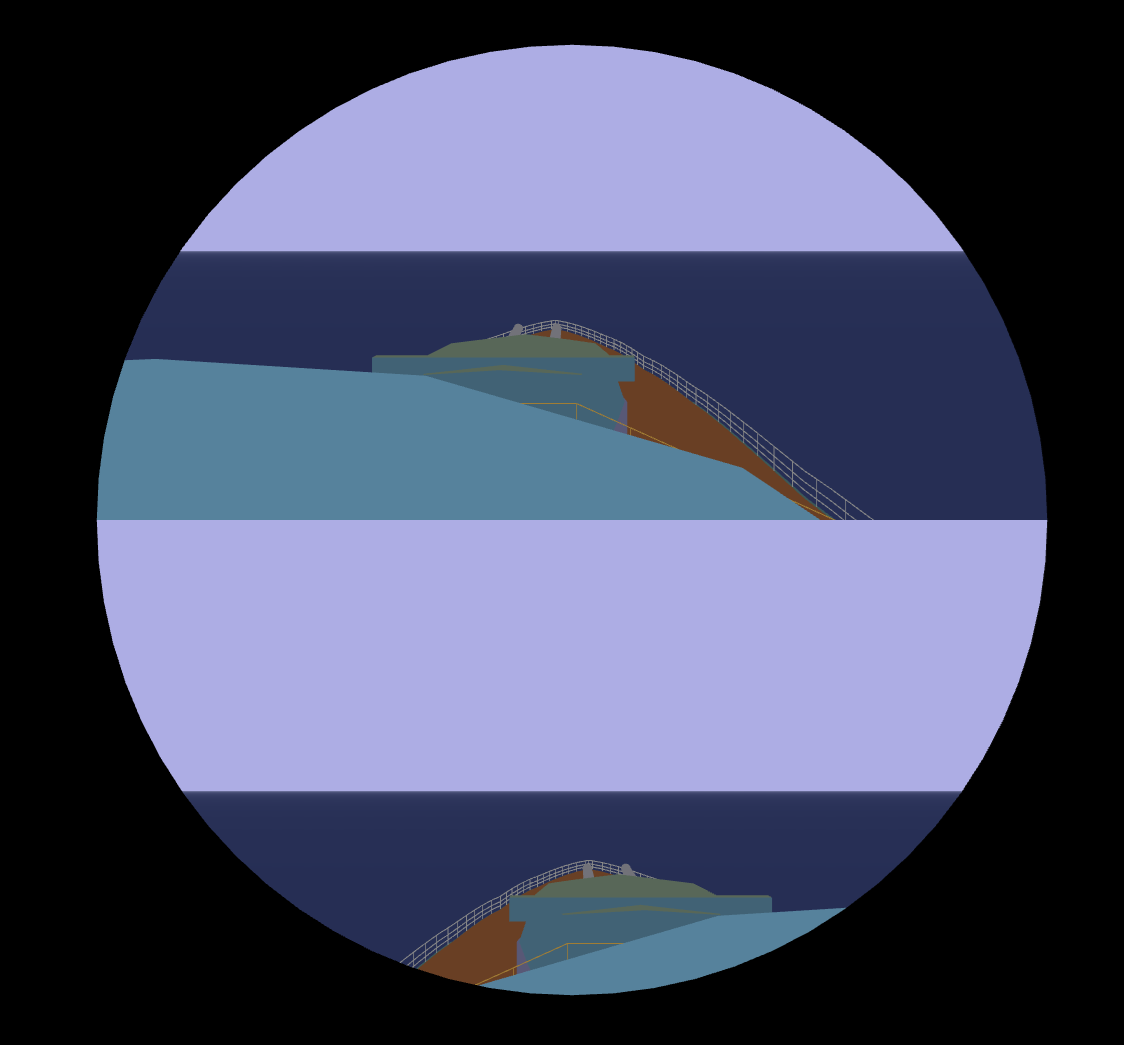

No to dorobiłem możliwość patrzenia przez dalmierz - przez dwa okulary na raz
taki sobie okręt płynie w sztormie i zaczyna celować w przeciwnika oddalonego o jakieś 26 km. Ciągle szeroki kąt widzenia - tak na początek. A przez dalmierz przy kołysaniu wygląda tak (stabilizacja wysiadła/wyłączona) Okręt zaczął skręcać, wiec zwracam uwagę na zmianę położenia pokładu Tak to jest dokłądnie patrzenie przez dwa okulary. Będę jeszcze poprawiał pola widzenia żeby można było sobie zgrywać samemu dwa półobrazy. Przy okazji wyjdzie co ważniejsze - zbliżenie czy baza optyczna. Dokumenty historyczne są w tej materii jasne, ale ja tam lubię sprawdzac

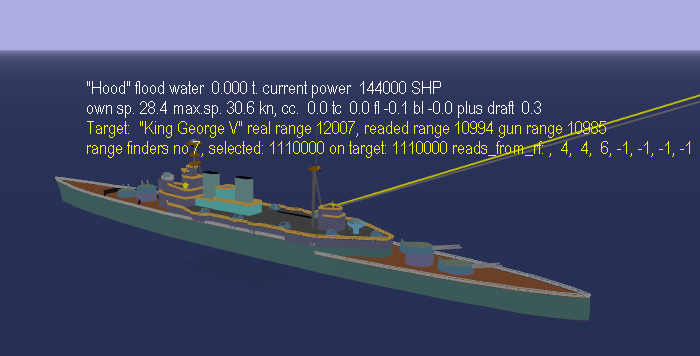

Trochę podziałałem z dalmierzem. Choć do końca jeszcze trochę.
Przykładowy okręt Spojrzenie przez dalmierz "rufowej" wieży artylerii głównej przy szerokim kącie widzenia. A tu obserwacja celu Dodano po 9 minutach 6 sekundach:
I jeszcze parę spojrzeń przez inne dalmierze.

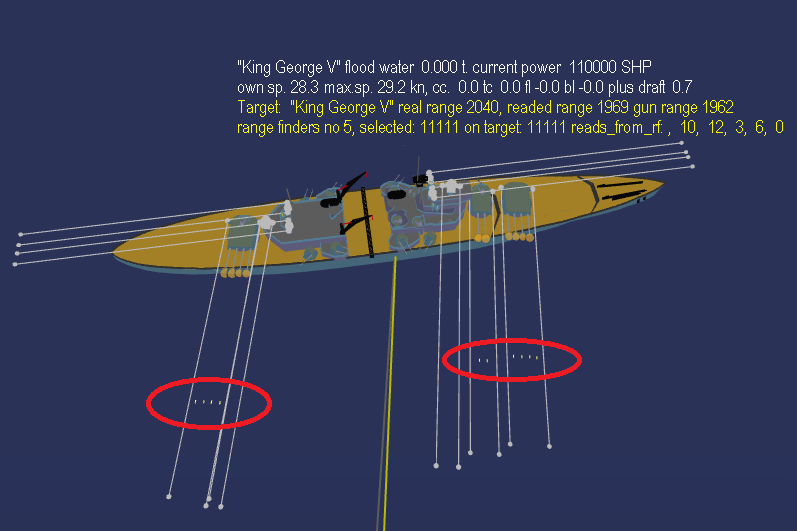

Robię trochę rzeczy nie związanych bezpośrednio z okrętami, ale które muszę zrobić. Zmiana bibliotek, czasem jakieś funkcje narzędziowe wyświetlające napisy.
Teraz zespół okrętów np. wygląda tak: a jak się z ostatniego okrętu w prawej kolumnie popatrzy przez dalmierz ustawiony w wieży B, to widać tak
Dołożyłem elipsę, żeby było widać, że inne okręty też są. Malutkie można przeoczyć.

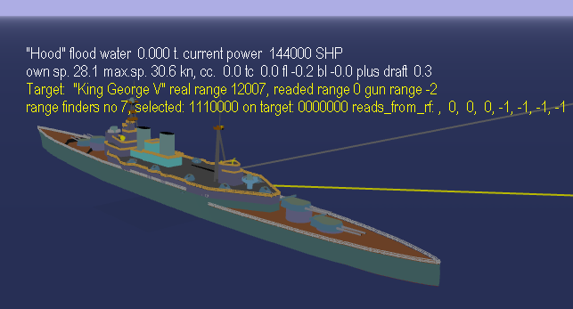

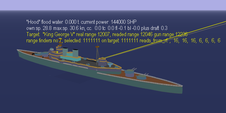

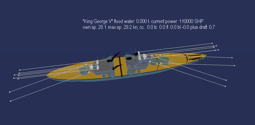

Dalsza część zmian. Dorabiam wydruki "debugujące" i wychodzą babole.
Okazało się, że dalmierze w wieżach to dekoracja. Można przez nie popatrzeć, ale nigdy nie brały udziału w namierzaniu celu. Poprawiłem.
Już biorą.

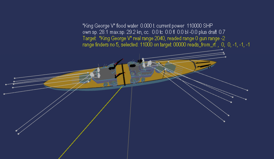

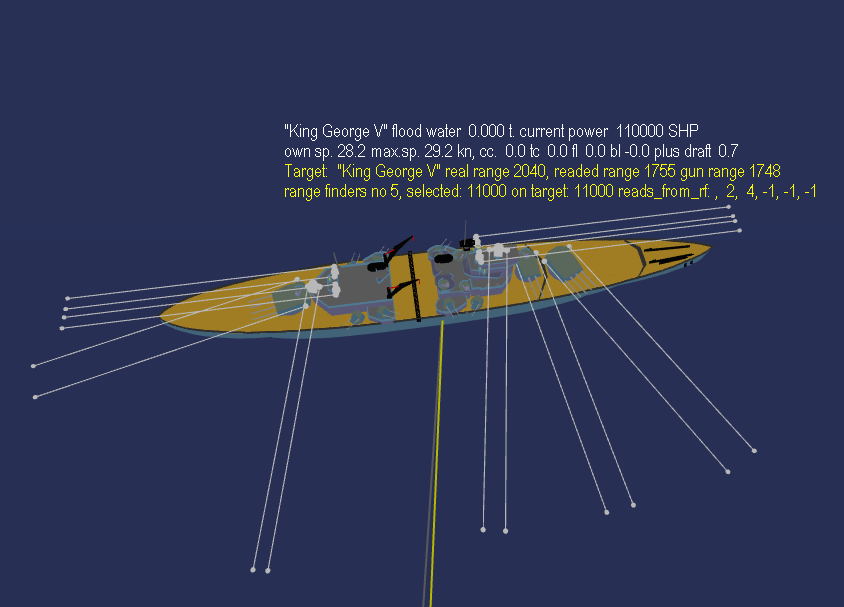

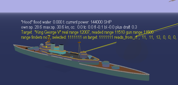

Teraz taki obrazek. Wydruk w skrócie - wybrano cel. Pierwsze trzy dalmierze (te na nadbudówkach) zostały wybrane do namierzania celu, bo mogą się obrócić na cel. Dalmierze w wieżach nie mogą, bo mają tylko możliwość małych korekt od centrum wieży. Nadbudówkowe są już na celu, wieżowe jeszcze nie.
To nie jest tak, że SKO dostaje ciagły strumień danych o odległościach - to tak nie działa. Odczyt jest co ileś tam sekund i jest uśredniany z odczytów z dalmierza oraz z dalmierzy łącznie. Wyświetla - dalmierz 1 i 2 dały 4 odczyty danych dalmierz 3 - aż 6. Wieżowe jeszcze nie (jeśli ilość odczytów jest 0 - to dalmierz jest wybrany ale nie dał odczytów jeśli -1 -to znaczy, że w ogóle nie może namierzyć)
Dane dystansu dość oczywiste. Szara linia - kierunek do celu, żółta kierunek wystrzelenia pocisków. A tu właśnie przykład gdy wszystkie dalmierze są na celu, ale te wieżowe jeszcze nie odczytały danych. Tu już wszystkie namierzają.

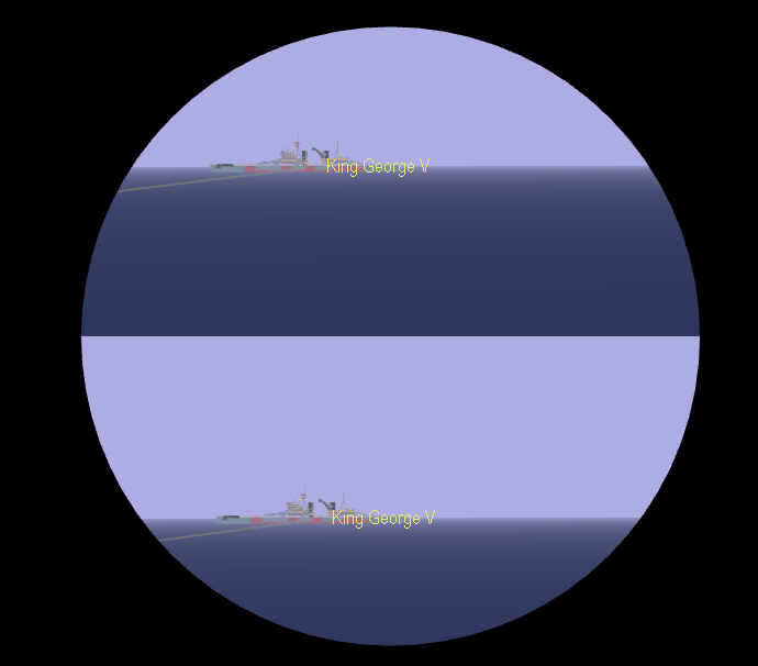

A tu poniżej dwa spojrzenia przez dalmierz wieży X. Szeroki i wąski kąt widzenia. Zwracam uwagę, że jest to dokładne spojrzenie przez okulary dalmierza, a nie jakaś lipa. Dla przykładu teraz spojrzenie przez dalmierz na rufowej nadbudówce.
Już biorą.

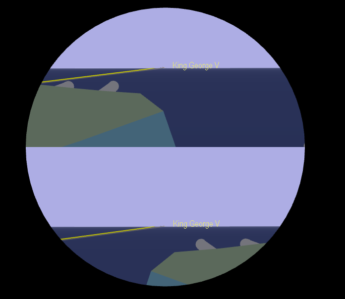

A tu taki mały "debug" patrzenia dalmierzy.
Widać, że dalmierz w wieży, czy jakikolwiek inny, nie jest takim sobie ozdobnikiem tylko konkretnym urządzeniem z miejscem gdzie siedzi "oko" i w którą stronę patrzy.
Przy obrocie wieży jest fajny efekt.
Dalmierz ma pewien dość ograniczony kąt obrotu względem wieży. Musi mieć, bo przecież wieża obraca się uwzględniając "bearing rate" i związaną z tym zmianę kąta obrotu względem kąta patrzenia do przeciwnika. A dalmierz ma patrzeć na cel. Jak się wieża obraca i nagle jest blisko celu, to nagle dalmierz przyśpiesza "załapuje cel", potem wieża ustawia się z wyprzedzeniem kąta strzelania, a dalmierz wraca na cel.
Ostatni obrazek pokazuje, że pociski wylatują prosto z luf. Tu znaczy może już są jakiś czas dalej, ale uchwycenie ich prosto z luf jest trudne - może dorobię spowolnienie czasu żeby pokazać, że nie ma lipy. To fizyka panie, a nie żadne magiczne "współczynniki HP" czy inna "fajowa grafika" z której taki pożytek jak z modelki
Lepsze jednak "solidne modele". No i tak niby było wiadomo co i jak, ale jak się tak popatrzy. Tu jeszcze nie pokazuję dalocelowników dla pom pomów. nie ma jeszcze wielu innych elementów. Jak się to zbierze do kupy, to taki pancernik miał dobrze ponad 20 przeróżnych dalmierzy. A jeszcze były inne okręty.
I jak tu się dziwić, że Royal Navy nie chciała stereoskopowych....

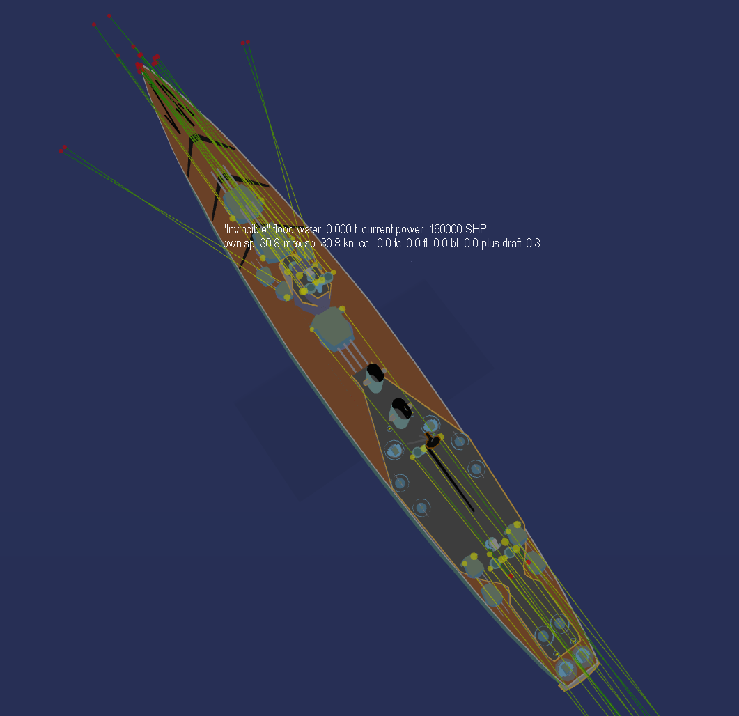

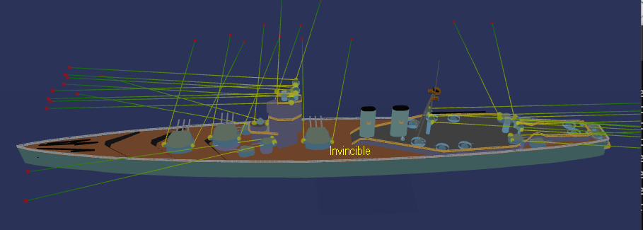

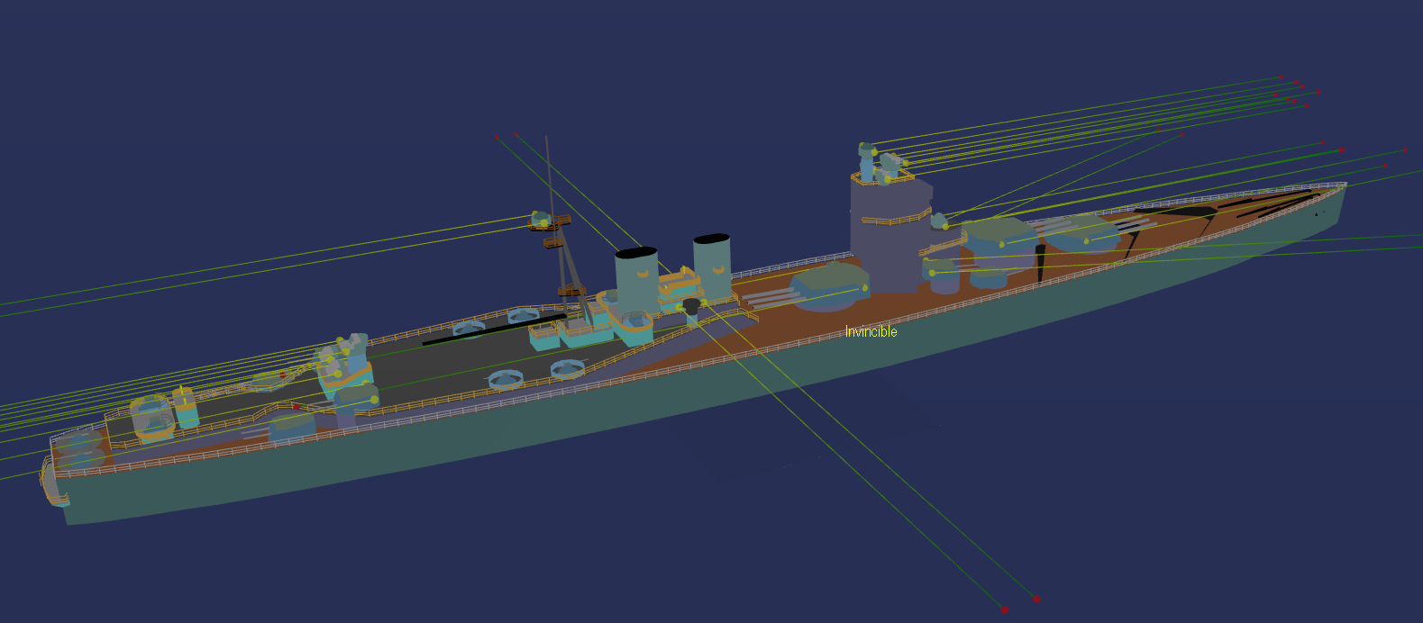

Tak jeszcze wygląda jednostka z większą ilością dalocelowników.
Dla przykładu G3 Jak zacząłem dodawać kierowanie ogniem torpedami (w tracie, jeszcze nie skończone), to jakoś rzuciło mi się w oczy, że rufowa część g3 jakaś taka łysawa. A poza tym, to dla dział 120mm nie przewidywano 4 dalocelowników (które zrobiłem lata temu) tylko dwa.
No więc nieco poprawiony model.
